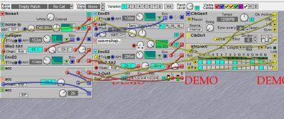

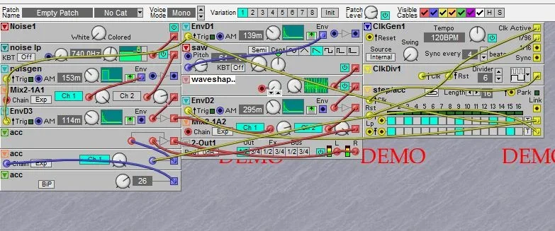

diese g2patch kommt ner 909bd schon recht nah, sollte auch in hardware nachzubilden sein...
