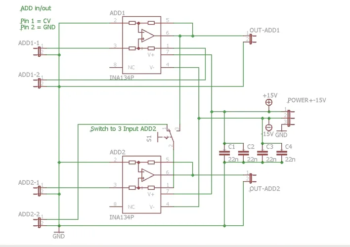

Hallo,
ich hab mir mal einen Addierer mit den INA134 Präzisions OPA gebaut, funktioniert sehr gut und lässt sich auf Lochraster aufbauen:
