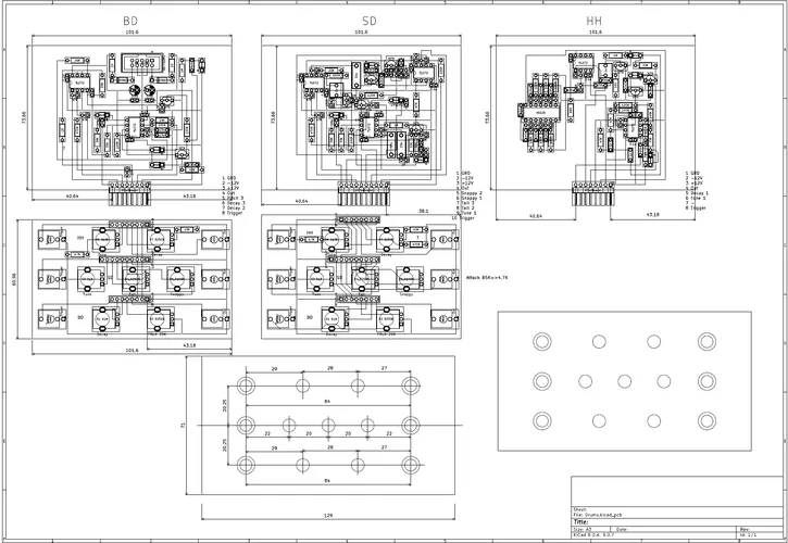

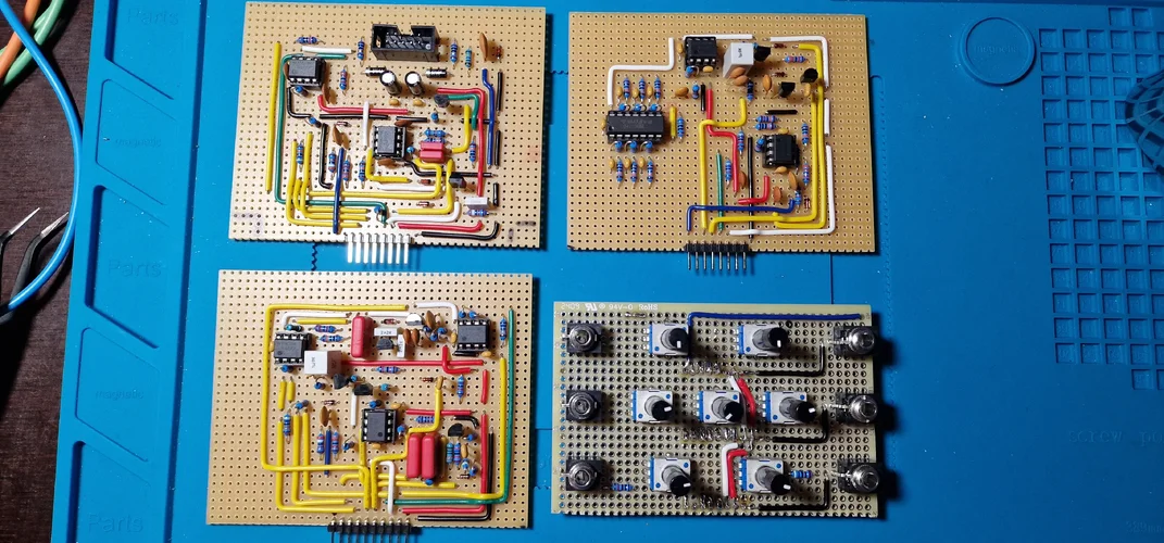

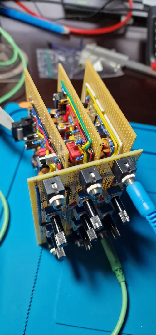

Anfang des Jahres hatte ich die Idee ein Drumset aus Kick, Snare und HiHat in ein Modul zu packen. Alles analog auf den Grundlagen der einzelnen Module von MKI (Moritz Klein). Mit ein paar Einsparungen wie CV-Eingänge und ein paar Potis für Attack und so. Meine Potis sind zum größten Teil falsch rum angelötet :grin:

Freut mich, dass es dir gefällt. Ich würde schon gerne mal meine eigenen PCBs haben. Dadurch würde ich noch mehr Platz sparen können. Wie ich das in KiCAD umsetzen muss, dass das auch hergestellt werden kann, hab ich keine Ahnung. Müsste ich wahrscheinlich die Kollisionskontrolle wieder einschalten 😅 Mit den Lochrasterplatinen kann ich meine "fliegende Planung" vorerst besser umsetzen und das Wirering macht irgend wie auch Spass. Als Schlagzeuger und gelehrnter Schlosser, bin ich schonmal froh, dass ich so weit gekommen bin 😁
Cooles Projekt! Auch schön zu sehen, wie du das mit den Platinen umgesetzt hast. Wenn ich so etwas (schon wirklich länger her) mal versucht hab, dann sah das meist etwas wilder aus und hat dann auch oft nicht so recht funktioniert, wie erwartet. (Da könnte es möglicherweise einen Zusammenhang geben ;) )

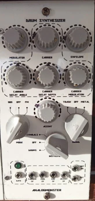

Hier meine Modul-Version seiner "AnyDrum". Ich habe allerdings noch Spannungssteuerungen für verschiedene Anteile implementiert und durch Umschaltungen in den Verknüpfungen zusätzliche Effekte.
