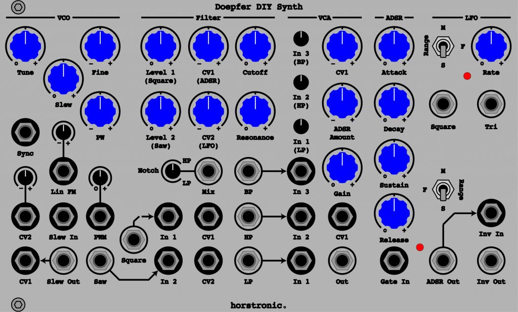

Mein Projekt soll einen semimodularen Synth ergeben, dazu werde ich wohl 2 DIY Kits benörigen, alleine schon da ich 2 VCOs möchte.
Am Ende könnte er so aussehen wie eine Dreadbox Erebus, aber mit mehr Patchmöglichkeiten :D
Was mich im Moment beschäftigt: Anscheinend hat der LFO keinen Eingang für Sync, d.h. man kann den nicht auf Gate oder so syncen? Kann das jemand bestätigen ?
Wenn ja, kann man das irgendwie anders realisieren? Der ADSR hat einen Gate - Eingang, da kann man ja dann auch was andres ansteuern als das "normale" Gat vom Keyboard.
Danke mal für Hilfe oder Anrgeungen :)

Ja, der hat keinen Sync-Eingang, bei der Kompaktheit der Platine wohl auch wenig verwunderlich.
Du könntest z.B. einen dritten VCO einbauen, der dann Hard-Sync kann und einen Range-Schalter für LFO-Frequenzen einbauen. Oder einfach den eingebauten VCO vom Kit auf Loch/Streifenraster nachbauen.
Ob man beim LFO selber noch Sync rein tricksen kann, würde ich direkt bei Doepfer fragen. Bei nur Triangle und Rechteck Ausgang lohnt das aber nicht wirklich.
Wenn es um Tempo-Synchronisation geht würde ich eher einen Tap-Tempo-LFO einbauen, also einen digitalen, der nicht einfach nur resettet, sondern wirklich auf das Tempo synchronisiert, z.B. den Ultra Wave von Frequency Central: http://www.frequencycentral.co.uk/?page_id=1359

ich baue ja kein Modularsystem aus dem A-100 Komponenten auf sondern aus dem DIY-Kit von Doepfer (Dem Kit wo man nur die Busplatine bekommt und Gehäuse, Schaltung etc selber bauen darf)
Und da kann man den LFO anscheinend nicht syncen.
Ging mir erstmal um die reine Init-Synchronisation - so dass man bei Gate immer den Anfang der LFO Sequenz hat. Tempo wäre natürlich auch der Hammer. Vielleicht sollte ich auf der Gehäusefront einen Anschluss
für Clock Sync vorsehen :D
Warum aber soll sich das nicht lohnen für den LFO mit Pulse/Triangle? Weil sie symmetrisch laufen? (Die Pulsbreite kann man ja nicht regeln)

Ja, der wichtigste Tip, nämlich Doepfer direkt dazu anzuschreiben wurde hier anscheinend überlesen. Dieter liest und beantwortet die Mails sogar selber. Da würde ich aber dringend von der Benutzung von Fachbegriffen abraten.
Ansonsten war der Tip ja einfach eine andere LFO- oder VCO-Platine mit Hard-Sync zu nehmen. An VCOs hatte ich sogar ein Beispiel gepostet. LFOs sind ja einfach nur abgespeckte VCOs mit Fokus auf niedrige Frequenzen.

Wenn man da irgendwie Sync rein modden kann, wird das jedenfalls nicht so ohne, da die Platine ziemlich dicht bestückt ist. Würde ich einem Anfänger dringend von abraten, zumal die bestückte Platine doch recht teuer ist.

Wurde er nicht. Allerdings war der auch versehen mit der Bemerkung dass es sich bei den beiden Ausgängen, die der DIY-LFO nun mal hat nicht lohnen würde. Hatte gefragt, warum, das wurde nicht beantwortet.
