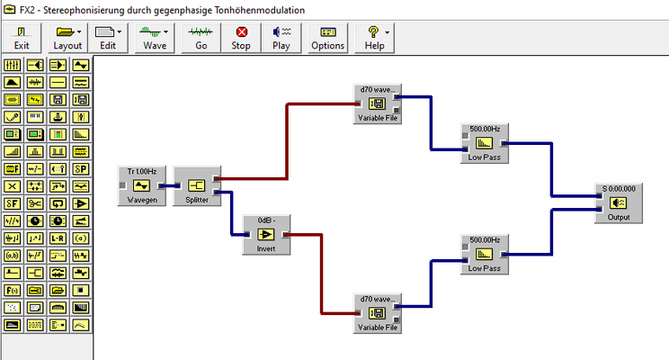

Ich hab' mal spaßeshalber das höchste Stringsample aus der D70-Wellenformsammlung genommen und mit meinem Lieblingstool für Klangverwurstung (FX2) bearbeitet um den Effekt des Abwärtstransponierens und der Stereophonisierung durch gegenphasige Tonhöhenmodulation zu verdeutlichen. Zuerst hört ihr das unbearbeitete Ausgangssample (wobei ich die Loophase 5x hinten drangeklebt habe):
Anhang anzeigen D70 Waveforms - I1 27 STRINGS 1_005prolongated.wav
Das ist also mit der "Originaltonhöhe" bei 44,1kHz Abtastrate abgespielt. Noch sehr obertonreich und leicht kratzig.
Jetzt das Ganze zwei Oktaven tiefer und bei 500Hz tiefpassgefiltert:
Anhang anzeigen nur gefilterte D70-Strings.WAV
Und jetzt kommt die gegenphasige Tonhöhenmodulation dazu:
Anhang anzeigen stereophonisierte D70-Strings.WAV
Das dazugehörende FX2-Patch sieht so aus:
Links sieht man den LFO der auf "Triangle" eingestellt ist und mit 1,00Hz schwingt. Der nachfolgende Splitter teilt das LFO-Signal in zwei identische Kopien auf, von denen die untere über ein weiteres Modul in der Phase invertiert wird. Während der obere Modulator (=LFO) das nachfolgende D70-Sample in der Tonhöhe mit positiver Halbwelle beginnend beeinflusst, startet der untere Modulator durch die Invertierung nun mit der negativen Halbwelle und biegt die Tonhöhe des D70-Samples zeitgleich in die entgegengesetzte Richtung. Bei beiden Synthesesträngen folgt dann jeweils noch ein statisch einwirkender Lowpass, den ich spaßeshalber so Pi mal Daumen auf 500Hz gesetzt habe um den Sound noch weicher zu machen. Das Resultat ist eine WAV-Datei, die für sich genommen schon einen wunderbaren Teppichsound ergibt.
Das Ganze wohlgemerkt noch ohne jede TVA-Einwirkung, ein Layering mit "Hauch"-Samples (was natürlich machbar wäre...) oder irgendwelche Effekte.
Man könnte z.B. ohne Weiteres das letzte WAV-Beispiel runterladen, in seinen Sampler stopfen und mit dessen Bordmitteln daraus einen polyphon spielbaren Teppichsound frickeln. ;-)
ne Art SynVox haut hin, ein Choirsample u.a. is noch drin & alles! dort hat n Feeling & lebt.
und Sorry, aber das Beispiel von @Area88 klingt komplett TOT
da kannste auch sonstwas noch reinpacken, es bleibt tot.
