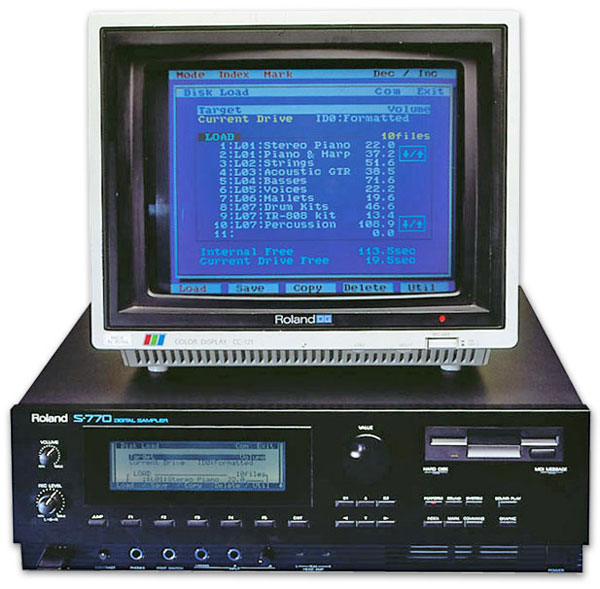

Wenn man Roland Rompler Sounds mit 4 Tones im Sampler nachbauen will, bietet sich hierfür natürlich ein Roland Sampler (S7x0 Serie) an.
Aber selbst als absoluter Samplefreak würde ich das nicht tun, sondern maximal ein Multisample des „fertigen“ Synthsounds erstellen. Hier beim Padsound würde ich jede Oktave nur C und Fis samplen, gegebenenfalls aus dem Material noch ein kleineres Patch mit größeren Abständen (zB nur c/Oktave) speichern.
..wenn ich mich recht entsinne ist im Roland S760 u.a. das gleiche Filtermodel wie im D70 implementiert &
ich denke nicht ohne Grund ist der heute auch noch so beliebt, auch wegen der Zugänglichkeit natürlich (Maus/Bildschirm etc.)
Auch weil ich n kleiner "Fan" von Wolfgang Voigt bzw. seinen Werken bin, wurde ich umso mehr auch auf den Sampler aufmerksam..damals.
in Liebe.. ;-)
Der S760 ist bis auf das fehlende Resampling der Leistungsfähigste unter den S7xx.
S770/S750 ist bei 18MB RAM Schluß, SP700 als „nur Player“ hat 32 MB, verteilt aber diese auf zwei Bänke.
Der S760 hat bis zu 32 MB RAM.
Des Weiteren u.a. auch mehr diverse destruktive Nachbearbeitungsfunktionen und eine übersichtlicheres Multimode Layout.
Native Kompatibel zu S7xx sind XV5080 und MV-8x00, jedoch beide etwas mittiger vom Sound, der druckvolle Bassbereich der S7xx-en wird hier nicht ganz erreicht

Wenn ich mich recht erinnere so war das Timing bei der Stimmenausgabe sehr problematisch.
Auf den D70 bezogen mit 1. OS ja. Die S7xx sind Note 1,5. Beim damaligen Keys Timing Test war er hauchdünn hinter den Akai 1x00 Samplern, was aber mit 24 (Roland) zu 16 (Akai) Stimmen auch ein klein wenig hinkte. Bei 24 Stimmen spielen auch die seriellen Unzulänglichkeiten von MIDI selbst eine negativ Rolle.
Das heisst der S760 ist aber soweit klanglich identisch zum 770er & auch mit dem "D70 Filter?"
Ja, absolut! In der Zeit imho eines der Besten Digitalfilter, dann kam die Emu E4 Serie die noch eine Schippe drauf legten.

Hatte/hat das Resample Feature im 770er einen ganz bestimmten Klangcharakter, bzw. kann man das sogar einstellen bei Bedarf, weisst du das?
