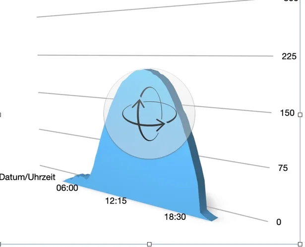

Apps gehen, Software auch, .. sind aber einige CSVs - es handelt sich um Stromverbrauchskolonnen, jeden Tag eine.
Jaja, ich habe Numbers - das kann bereits sowas..

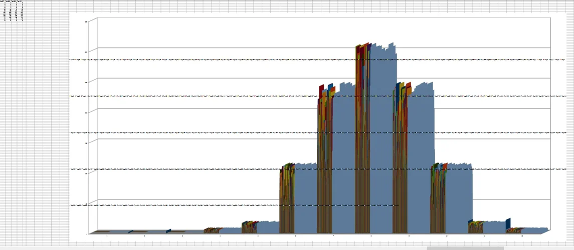

aber ich habe von diesen Datensätze 408 Stück..
Haben will ich also so eine Art Wavetable - 3D Set mehrerer solcher Datensätze aus jeweils einzelnen Files alle mit gleicher Form und immer in Zeile B -
das hier ist mit Numbers (Excel von Apple quasi) gemacht und soweit komme ich also auch so - ist auch super - aber so eine Art Batch CSV Load mit Diagram gibt es nicht, oder?
Das Ding funktioniert leider nicht - aaaaber was ich meine ist so ähnlich - nur mit mehreren CSV's - also Batch upload und es macht was damit - ideal so dass man "nichts machen" muss. Ich weiss wirklich nicht mal ob's das gibt, ..

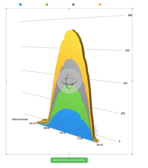

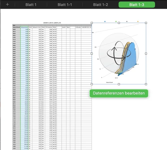

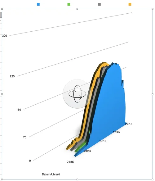

UPDATE: Aber ich bin jetzt hier angekommen, es geht mit ein paar Handgriffen zumindest so
das ist auch schon ok. Das ist also dann ein bisschen Fleiß - machbar.
müsstest Du nicht mit Apple Automator die einzelnen Files zu einem mergen können, ohne eine Zeile Code zu schreiben? (nur mal ins Blaue ... hab das vor über 10 Jahren mal genutzt)
Ich beantworte mir das mal selbst - es geht so:
1) Files bereit legen (400 Stk)
2) aufmachen
3) als "Blatt" anlegen
4) diagram auswählen und dann jeweils in jedem "Blatt" die Zeile anwählen
geht's eleganter / schneller / automatisch?
ansonsten wäre das noch ein Job für einen Nachmittag, das schaff ich.

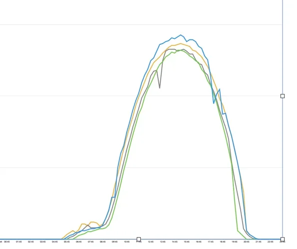

siehe oben, damit ist meine Lösung soweit nah, Vereinfachungen - gern, bitte aber mit Wissen wie - damit es auch konkret ist.
Bildschirmfoto 2022-09-01 um 11.29.16.jpgBildschirmfoto 2022-09-01 um 11.29.42.jpgBildschirmfoto 2022-09-01 um 11.33.22.jpg
ich hau das mal rein, für den Fall das es jemand braucht.
exemplarisch mit 4 - statt 400 - aber das wird wohl das sein wie ich das umsetze.
bessere Methoden willkommen.

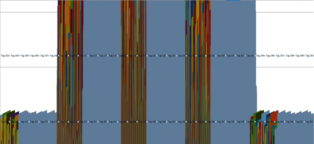

Also wenn ich mir die Bilder so anschaue, dann peile ich mal grob über den Daumen, dass pro Tag 96 (24 * 4, weil alle 15 Minuten) Messwerte relevant sind und das dann mal über 400+ Tage. Das ergibt 38.400 Werte.
Also bevor ich IRGENDWAS anderes ausprobieren würde, würde ich einfach mal ne Tabelle von 96 * 400 Zellen mit Zufallswerten* befüllen und schauen, ob die Tabellenkalkulation überhaupt sinnvolle Sachen damit machen kann.
*Man kann eine Spalte mit einem fiktiven Mittelwert basteln und mit diesem dann mittels Zufallsgenerator halbwegs real wirkende Kurvenverläufe erzeugen. Sollte nicht mehr, als 5 Minuten dauern.
Ich hab das spaßeshalber mal mit nur 12 Messwerten (einer alle zwei Stunden) pro Tag gemacht und das Ergebnis ist erstens komplett unübersichtlich und zweitens zwingt es LibreOffice und meinen Rechner komplett in die Knie.
100%:
32%

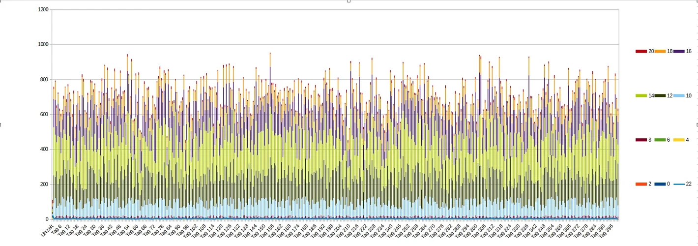

EDIT:
Hab die Tabelle mal transponiert, so dass alles ein wenig stressfreier wird:
Es ist "besser", aber immer noch nicht gut. Gegebenenfalls macht es Sinn, das monatweise zu verarbeiten, dann kann man auch ne halbwegs sinnvolle Korrelation des Stromverbrauchs mit der Jahreszeit und der Tageslänge und der Temperatur zusammenbasteln, so man denn will.
