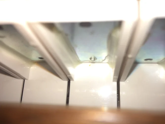

Die Tastatur ist ebenfalls eindeutig identifizierbar: Fatar TP/9S. Kann einer der Besitzer mal sagen, ob die Gewichte hat, und wenn ja, welche? Gekapselt oder geklebt? Die Geklebten erkennt man am von unten sichtbarem Metall.

Die Tasten sind mit relativ leichten Gewichten bestückt:

@quadron: danke, das sind die geklebten Gewichte.
