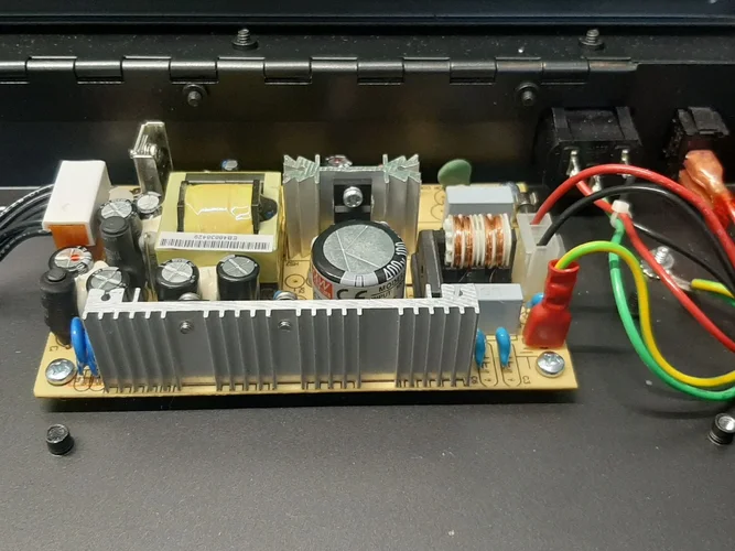

Muß den Thread mal reaktivieren. Nachdem ich schon länger auf einen Pro-2 war, ist mir dann im November 2020 endlich einer zum vernünftigen Preis zugeflogen (seit der nimmer gebaut wird steigen die Gebrauchtpreise sogar noch). Leider hatte der auch ein Problem: immer wenn ich den vorne rechts oder links am Gehäuse anhob oder heftiger drauf spielte, ging das Display aus und nicht wieder an (bei ausgeschaltetem Screensaver). Nach einem Neustart lief es erstmal, bis zur ersten Bewegung oder auch nicht. Konnte den teils nichtmal zum zweiten Setup tragen ohne daß der Schirm dunkel schaltete, das machte keinen Spaß.
Da mir das von Kurzweils vage bekannt vorkam, hab ich innen nachgeschaut, aber nichts verdächtiges gefunden, auch das Nachziehen der Platinenschrauben brachte keine Besserung. Der Support von Sequential meinte, daß das Mainboard defekt sei und bot mir an, das Zwecks Reperatur oder Austausch in die USA zu schicken.
Darauf hatte ich aber alleine schon wegen dem ganzen Rödel mit dem Zoll keinen Bock und da ich an Kisten mit SMD Bauteilen nicht rangehe, hab ich das Ganze zu Stefan Hübner nach Hamburg geschickt.
Es stellte sich dabei raus, daß mein erster Verdacht richtig lag, und es sich dabei um einen Konstruktionsfehler handelt, der offenbar sehr "amerikanisch" ist. Sollte also jemand mal ähnliche Probleme haben könnte das die Lösung sein.
Stefans Erklärung:
Das Nezteil holt sich seine "EMV-Erde", also für die Y Kondensatoren des Netzfilters, über die Befestigungsbolzen, indem die Schrauben die Platine mit den verzinnten Ringen um die Löcher auf die Bolzen presst. Wenn diese Schrauben sich lösen, zB weil das gequetschte Zinn fliesst, gibt es minimalste Funkenüberschläge mit maximalem Störspektrum, und da war das Display wohl die anfälligste Komponente. Ich habe den Flachsteckanschluss auf der Platine nun für eine sichere Erdverbindung benutzt.
Bei den Kurzweils der PC3 Serie gab es auch öfter Displayausfälle, weil dort Masseverbindungen über Schrauben mit dem Gehäuse hergestellt wurden, die sich gerne mal lösten. Bei sämtlichen Synths aus Japan oder Europa wurden an solchen Stellen immer Kabelverbindungen eingesetzt, wo sowas dann erst garnicht auftritt.
Hier mal ein Bild ders nachgerüsteten Kabels, das mit dem roten Stecker. Der Flachstecker selbst ist beim Meanwell-Netzteil des Pro2 ja bereits genau für diesen Zweck vorhanden, ebenso wie die bei allen Meanwell OpenFrames vorhandene Schraubkontaktverbindung (siehe Symbol), nur wird diese hier nicht genutzt. Der Gewindebolzen am Gehäuse selbst ist ebenfalls schon vorhanden, wie es sich gehört, um die Erdung der Kaltgerätebuchse anzuschließen. Letztlich muß man nur das hier zu sehende grün-gelbe Kabel nachrüsten, das sollte aber nur jemand tun, der weiß, wie man mit Schaltnetzteilen umgeht (sprich: Erfahrung mit Elektronik hat - diese können auch nach dem Ausschalten noch tödliche Spannungen auf Metallteilen führen!), von daher erfolgt die Umsetzung dieses Tips auf eigene Gefahr!

Da muss man auch erstmal drauf kommen...
einerseits, das so zu konstruieren, anderseits, so einen Fehler zu finden^^
  • #1.534
Genau deshalb hab ich das Ding auch in kompetente Hände gegeben. Ich hatte zwar die ungefähre Idee über die Ursache, aber die Details mit den "EMV-Kondensatoren" befinden sich dann doch außerhalb meines Wissenshorizonts. Stefan fand den Fehler aber auch erst nach ca. 1,5h Messen sagte er mir.
Bei in USA entwickelten Synths bzw wohl Geräten allgemein scheint das offenbar öfter vorzukommen, wie ich in ein paar Gesprächen der letzten Zeit erfahren durfte. Bei Kurzweils wußte ich das schon von den Kollegen aus den PC3-Foren, daß es ein generelles Problem ist, war mir neu. Muß wohl an den dortigen Vorschriften liegen. Wäre mal interessant zu erfahren, wie sich das genau verhält.

Kannst du was zu den Fehlern beim Netzteil sagen, von dem einige Pro 2 betroffen sein sollen?
Meine dass da mal was war von wegen, dass die Netzteile beim Transport oder Bewegen des Synths schnell kaputt gingen, weil sich Dinge lösten oder sowas..
Beim Netzteil ist bei allen aktuellen Sequential Synths eine Fehlkonstruktion, die ich weiter oben schon beschrieben habe, das mit dem vergessenen Massekabel. Das kann zu seltsamen Effekten führen, wenn die Schraube nicht mehr richtig fest sitzt. Bei mir war das das mit dem Display.
Bei allen diesen Synths, evtl mit Ausnahme des Prophet-X, in dem ja ein PC Mainboard werkelt, ist ein Meanwell Netzteil wie das oben auf dem Bild verbaut und überall fehlt das Massekabel, obwohl der Steckschuh auf der Netzteilplatine dafür vorgesehen ist.
Die obige Konstruktion findet man im Prophet 12, aber auch in Prophet-6 und OB-6, und mit Sicherheit wurde das auch im Prophet-5/10 REV4, REV2 und dem Pro-3 so verbaut.
Das Grundproblem ist zudem das einfache Blechgehäuse ohne jegliche Versteifung, das kennt man schon vom Prophet 2000 und VS, die steckten auch schon in so einfachen Blechkisten.
Das verwindet sich einfach zu leicht, da lockern sich halt auch mal schnell irgendwelche Schrauben, weil da einfach ständig Bewegung drauf ist, wenn man die Kisten öfter transportiert.
Den Pro-2 kannst an einer Ecke anheben, dann hebt sich nur diese Ecke an. Einen Novation Summit dagegen hebst Du mit an einer Ecke komplett an, da verwindet sich nichts, da war selbst die Supernova billiger konstruiert.
