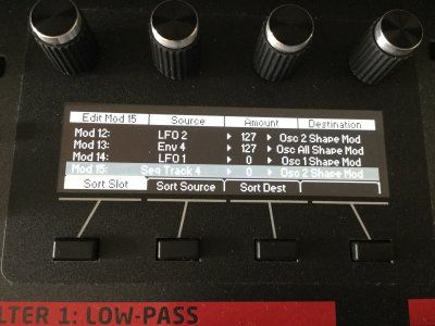

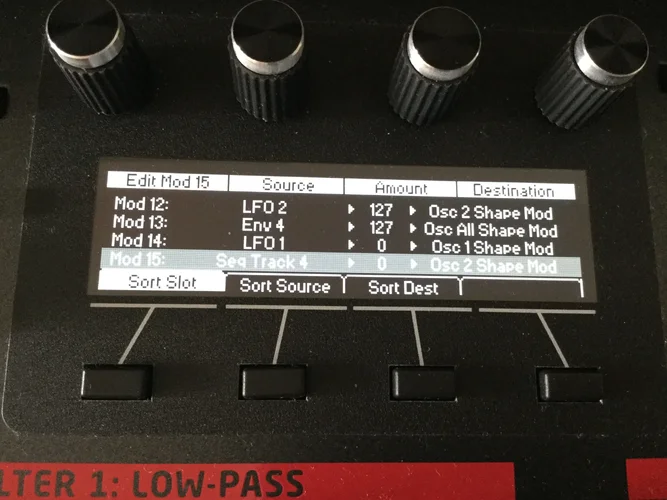

Mir fehlt die Möglichkeit die OSC Shapes mit einem LFO oder ENV zu Modulieren geht leider nur manuell. Reicht mir allerdings auch schon als Update für den Pro 2 :)
Also OSC Shape geht per LFO, Seq., oder ENV für jeden OSC einzeln oder für alle zusammen, oder meinst du was anderes?
Der Shape Mod ist so was wie Pulse Width, für alle anderen Wellenformen und Wavetables. Wenn man den OSC Shape manuell durch dreht bekommt man andere Ergebnisse.
