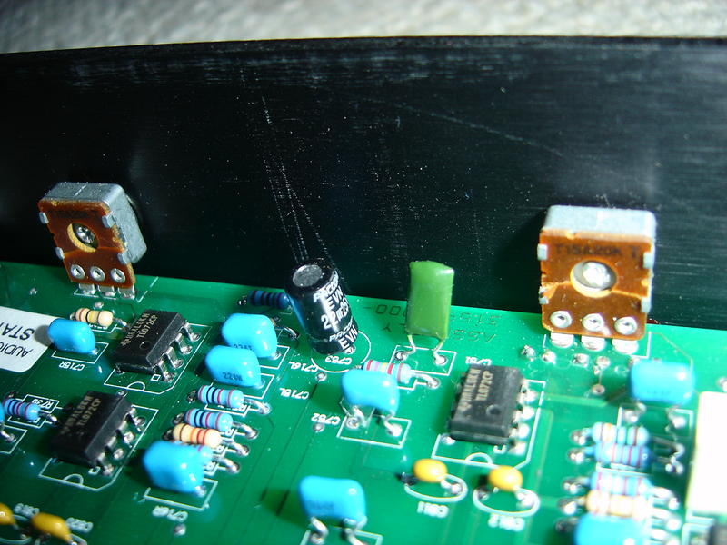

ich hab nen dbx 120xp ersteigert, der beim transport wohl einen schlag auf die frontplatte bekommen hat wodurch drei potis und eine led gebrochen sind.
defekt sind:
- regler für subharmonics
- frequenzregler 24-36 Hz
- frequenzregler 36-56 Hz
- led für bypass
die poties müssen wohl ersetzt werden, led wenn geht auch.
wie bekomme ich raus welche potis ich brauche?
und welche led?..(sollte zweifarbig sein).
habe das service manual einfach im netz gefunden...komm damit aber leider nicht weiter da ich nicht genug know how habe um´s zu lesen.
kann´s hier leider auch nicht posten da´s n pdf ist.
kann mir jemand weiterhelfen?
:nihao:
ha! *klatschankopf*
seh´s gerade selber auf dem foto.
das sind einfach 20k potis richtig?
und die led...muß ich da auf was achten oder "zweifarbig" und sonst egal?
* ich kann die Potibeschriftung auf dem Bild nicht erkennen, aber Du kannst sie auslöten und mit einem Ohmmeter nachmessen. Von der Mitte zu einem der Randpins sind es in einer Extremstellung 0 Ohm, in der anderen der Wert des Potis. Wenn Du dann in der Mittelstellung den halben Max-Wert hast, ist es linear, sonst logarithmisch (wird auf Potis auch mit A = Audio = log und B = linear gekennzeichnet, bei manchen Herstellern nur leider genau andersrum. Deppen halt.)
* Zweifarbige LEDs gibt's mit zwei und mit 3 Kontakten, beide gibt es bei Reichelt. Allerdings ist LED nicht gleich LED, manche brauchen mehr Strom, manche weniger. Ich würde die nächste beste mit der richtigen Pinzahl nehmen und probieren
* ach ja, Entlöten, ohne Entlötstation ist eine Qual, vor allem industriegelötetes Zeug, wo oft Zinn mit höherem Schmelzpunkt verwendet wird. Wie Du es auch machst, erst mal frisches Zinn draufgeben, um den Fluss wieder in Gang zu bringen. Dazu hat sich hier auch schon mal jemand ausführlich und kompetent ausgelassen, und so funktioniert's dann auch...bei mir (bin nicht so geschickt) nur mit Entlötstation. Braucht man selten, aber ich freue mich jedes mal wieder, dass ich sie habe.

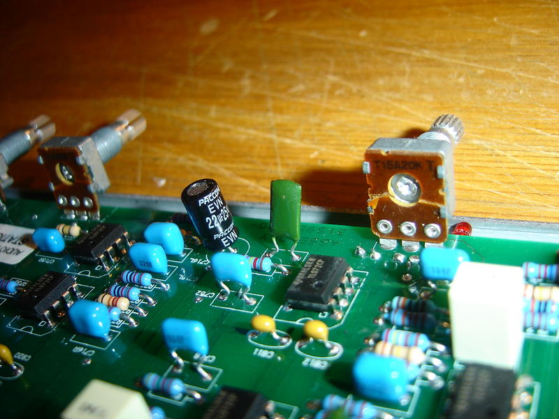

auf allen potis steht T 15A20K T (hab nochmal n bild gepostet)
testen kann ich mit denen wohl nix mehr da sie einfach zerbrochen sind.
entlöstation? ...hab so´n entlöt stift wo man draufdrückt und der das zinn dan kurz wegsaugt.
danke für den tip mit dem zusätzlichem lötzinn!
led ist zweipolig. kann ich da mit´m voltmeter den wert rausbekommen?

Das A steht für logarithmisch.
Also ein 20 kOhm Poti, das logarithmisch ist. Da könnten glaube ich auch die 16mm Print-Potis von Alpha funktionieren.
ok. potis scheint klar zu sein, danke!
aber bei der led komm ich nicht weiter.
es muß eine zweifarbige sein, mit zwei beinen, 3mm und 15Volt (!)
die led ist die netz/bypass led und ich habe jeh nach schaltzustand ca -15V oder +15V gemessen. ...und das scheint mir derbe viel...kann das sein? und wo bekomm ich sowas?...bei reichelt hab ich erstmal nix gefunden.
im service manual des dbx 120xp ist sie glaube ich mit " LEDB702102 " betitelt.
