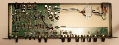

Ich habe günstig ein dbx 286A Microvorverstärker bekommen bei dem allerdings das interne Netzteil
aus irgendwelchen Gründen so stark vibriert daß man die Vibration aus 1,20 Meter hören kann und beim Handauflegen fühlen kann.
Meine erste Frage wäre ob so etwas gefährlich ist, bzw. das vibrieren auf einen defekt hindeuted der gefährlich werden kann?
Und zweitens würde mich interessieren ob man dagegen was tun kann. Ich habe irgendwo mal etwas gehört von Gummilagen als Dämpfer
aber wie und wo und ob überhaupt :dunno:
Ich habe mal ein Foto vom Travo gemacht. Er vibriert und summt, wenn er angeschaltet ist..warum auch immer.
Wenn ich Sound übers Micro aufnehme ist die Aufnahme ohne brummen/summen.
Eigentlich sollte mich das summen/brummen nicht stören ,weil ich das Gerät sowieso nur während einer Aufnahmesession
für Microphonaufnahmen eingeschaltet habe.
Kann so ein vibrierender Travo irgendwann einen Kurzschluß verursachen?
Weiß jemand wo ich ein Ersatzteil herbekommen kann?
'Normale' Trafos (=Kurzform von Transformator) wie der in Deinem Bild brummen/summen immer ein wenig im 50 Hz-Rhythmus (= Netzfrequenz). Die einen etwas lauter, andere wiederum fast unhörbar. Deiner scheint zur lauteren Sorte zu gehören. In erster Linie überträgt sich das Summen offenbar hier mechanisch mit auf das Gehäuse des dbx 286A, dadurch nimmt man es verstärkt wahr.
Verstärktes Trafo-Brummen kann allerdings auch auf eine höhere oder gar hohe Belastung hindeuten. Wenn möglich, trenne mal den Trafo auf der Sekundär(=Niederspannungs)-Seite von der Platine (Steckverbindung?), dann Einschalten und lauschen, ob sich das Brummen signifikant ändert. Falls ja, könnte es ein Problem auf der Platine sein (Gleichrichter/Sieb-Elko/Spannungsregelung als Beispiele). Falls nein, liegt es am Trafo selber. Manche Trafos 'rappeln' sich im Lauf der Zeit inwendig etwas lose (z.B. der Verguss) und man hört sie lauter. Entferne mal die beiden Schrauben, welche den Trafo halten, und nimm den Trafo bei eingeschaltetem Gerät hoch - wenn's dann leiser wird, kann man z.B. versuchen, unter dem Trafo ein Stück Gummi (z.B. Stück vom alten Fahrrad-Schlauch) zu platzieren - kann helfen, die Sache in den Griff zu kriegen

Guter Hinweis - da bei diesem Trafo die Anschlußdrähte der 230V-Seite scheinbar ohne Lötfahnen direkt in den Trafo gehen (sieht auf dem Bild zumindest so aus), sollte keine Gefahr drohen. Trotzdem - ufbasse!
Der Trafo macht vermutlich Lärm, weil die Verklebung der Lamellen des Trafokerns spröde geworden ist. Montage auf Gummi hilft da nur bedingt. Wenn es wirklich nervt, dann tauschen gegen einen Ringkerntrafo.

von der Platine trennen hat nichts gebracht. Gummischlauch unter den Travo montiert leider auch nicht.

Im Schaltplan stehen als Wechselspannung des Trafos (@ Rolo: bitte mit f schreiben ;-) ) 19VAC - allerdings ist in allen Schaltplänen, die mir derzeit zur Verfügung stehen, die Ausgangs-Spannung des Trafos nicht symmetrisch, sondern 'single' :shock: . Daraus wird dann mittels 2 (!) Dioden eine symmetrische Spannung von +15V und -15V (Festspannungsregler 7815 & 7915) gewonnen. Ob das aber bei Rolo's Gerät auch so ist, kann ich nicht sagen, denn auf seinem Bild erkennt man klar 3 Kabel am Trafo-Ausgang. Ich vermute, man hat die Spannungsversorgung irgendwann einmal überarbeitet.
Im Schaltplan stehen als Wechselspannung des Trafos 19VAC
Ja, wegen Halbwellengleichrichtung mit der Single-Versorgung. Aber bei dualer AC-Versorgung (=>Vollwellengleichrichtung) würden knapp 17V genügen, 18V ist da weitaus ausreichend.

Edit: ich denke, so wie beim 266A hat man die Spannungsversorgung des 286A später auch ausgelegt - sind ja auch 3 Kabel am Trafo-Ausgang.
O.k. verstehe ich es richtig daß der 286A eigentlich gar keinen internen Trafo haben sollte? Ja es sind 3 Kabel am Trafo Ausgang zur Platine hin.
Das verstehst Du falsch. Es gibt wohl fünf Revisions von dem 286. von dreien haben wir die Schaltpläne. Es hat sicher auch offizielle Versionen mit eingebautem Trafo gegeben.

Ich habe jetzt gemerkt daß wenn ich mit der Hand oben leicht auf das Gehäuse drücke das summen/brummen um ca. 70% eleminiert wird.
So habe ich ein kleines 2,5 Kg Metallgewicht oben draufgestellt. So lässt es sich arbeiten. Ohne nallerdings nicht. Das summen und brummen stört
