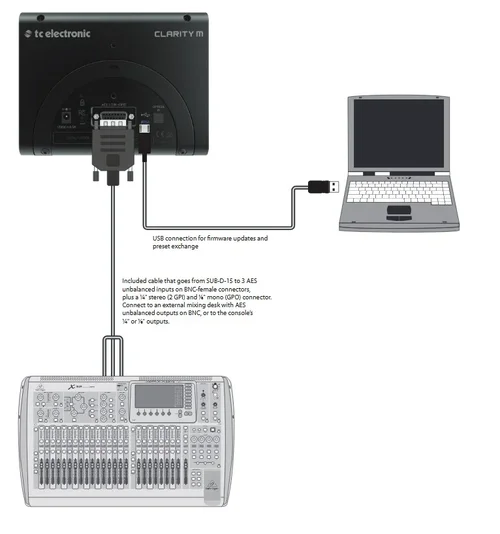

ich interpretiere jedenfalls aus der verlinkten Anleitung dieses Schaubild schon so, dass Analog läuft:
(click für größeres Bild)
Ach shit, hast Recht - ich hatte den Hinweis auf 1/4 oder 1/8 inch outputs als Analoge Outputs gelesen - damit ist aber nur gemeint dass der AES output nicht unbedingt auf BNC liegen muss.
my bad, sorry an @verstaerker auch - ist tatsächlich nicht so easy zu lesen das Handbuch ^^
also stelle ich nochmal die Frage: wie bekomme ich mein analoges Signal da rein? (gibts vielleicht n Miniwandler ?)
Wieso konzipieren die eigentlich ein Gerät ohne analog I/O?
weil heute kaum jemand in dem preissegment noch analoge IO braucht... das ist absolutes "Mittelfeld", ganz einfach.
USB anbindung direkt ans Plug-In für die Ableton-Crowd, AES/EBU oder ADAT für die Profis.
Wirst also eine der 3 o.g. Wege nutzen müssen. Wandler gibt´s natürlich, aber evtl. ist das dann einfach nicht das richtige Gerät.
