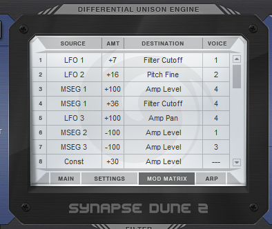

Es ging mir nicht darum verschiedene Sounds auf verschiedene Noten zu legen.
Ich meinte das Prinzip was ich von Dune II auf der letzten Seite erklärt habe: Jede Stimme lässt sich frei über alle Parameter verändern.
D.h. ich kann folgendes vornehmen:
Stimme 1 3x Osc mit -> Sawwave, Pulswave, Triangle, langsamer anstieg über ASDR
Stimme 2 3x Osc mit -> FM, Saw, Triangle, schneller schnelle ADSR und klickender Filter über Filterenvelope
Wenn ich jetzt (irgend)eine Note spiele, enthält der Sound all diese Parameter.
Gleichzeitig kann man bei Dune II in der Modmatrix nahezu alle Parameter (auch SFX-Modulationen) auf einzelne Stimmen legen wenn man will.
Das heißt ich kann sagen, dass die Distortion die vom LFO moduliert wird nur auf Stimme 3 geschieht aber 1 & 2 davon unberührt bleiben,
während ich vielleicht andere Parameter auf Stimme 1 & 2 lege die nicht auf 3 Anwendung finden.
Und wie gesagt, der Sound wird dann immer bei jeder Note aus allen Parametern bestehen, es geht nicht darum irgendwas über die Tastatur zu verteilen.

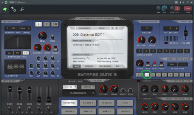

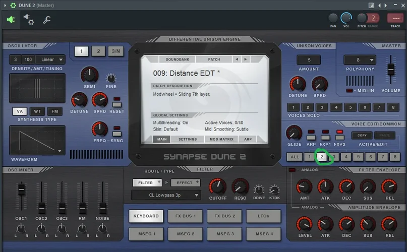

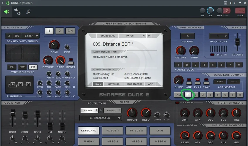

  • #3.934
Um das nochmal zu veranschaulichen: Man kann wie gesagt in der Modmatrix Parameter für Stimmen exklusiv einstellen wenn man will.
Und wenn ich rechts auf die grün umkreisten Stimmen klicke, kann ich für jede Stimme den Synthesizer vollkommen neu einstellen wie man an den Oszillatoren und Filtereinstellungen sieht.
Ist alles ein Patch. Das ganze ergibt eben unglaublich viele Möglichkeiten und während man mit vielen anderen Synthesizern tatsächlich sounds übereinander layern müsste, kann man das in Dune II alles in einem Patch machen.

  • #3.937
im prinzip ist das so eine art von multitimbralität in einem einzelnen preset - ach wenn die analogie hinkt :-)
wobei es rein begrifflich passt auch wenn es sich nicht mit dem historisch etablierten begriffskern deckt.
in bezug auf die parallele verfügbarkeit von mehrer timbres ist es ja egal ob das gerät diese in einem preset oder durch das stacken selbiger spielt - wenn auch das natürlich unterschiedliche technische implikationen hat.
