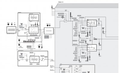

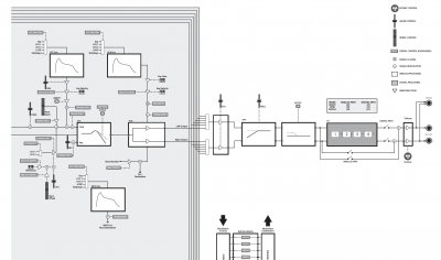

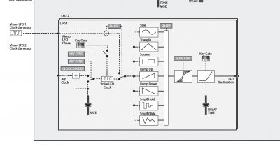

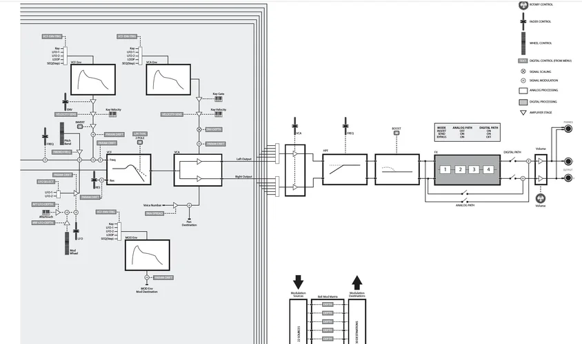

Wie analog ist der Deep Mind 12....?
Oscillator = digital
LFO = digital ?
Effekte = digital
Filter = analog
Hüllkurve = analog
Darstellung= 8 Bit Auflösung bis zu 256 steps
Poti s bis auf 1 Encoder analog
Signalweg = analog
  • #5.706
Hallöchen..
Ich besitze einen DeepMind 6. Die Oszillatoren sind analog werden aber digital gesteuert.
DCO: digitally controlled oscillator
Link: https://en.wikipedia.org/wiki/Digitally_controlled_oscillator
Die Klangerzeugung ist im DeepMind 12 im Vergleich zum DeepMInd 6 gleich aber halt "nur" 12stimmig ;)
DeepMind Schaltungskonzept
Gruß Rolf
M.i.a.u.: Hotmoogie
  • #5.707

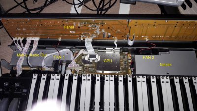

Hallöchen..
Die Klangerzeugung ist im DeepMind 12 ist im Vergleich zum DeepMInd 6 gleiche aber 12stimmig.
Gruß Rolf
Also OSC, Filter, Envelopes, LFO, VCAs analog, Sequenzer und Effekte digital?

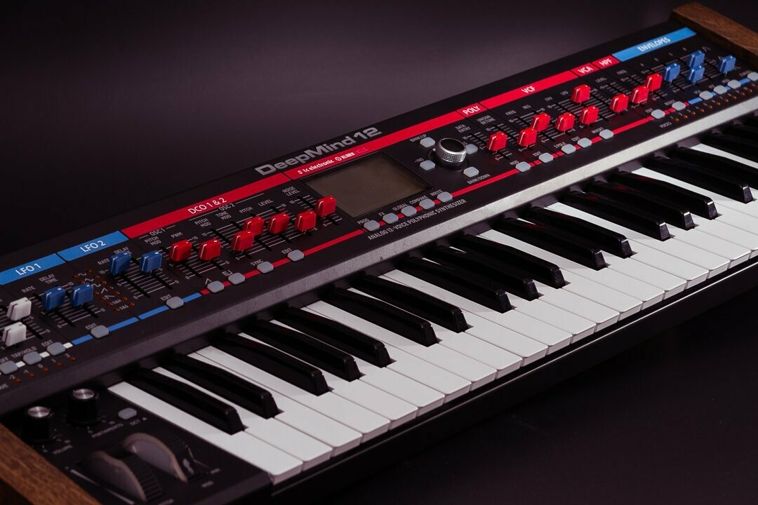

Eben zufällig gesehen, Juno Style Aufkleber und Faderkappen für den Deepmind:
M.i.a.u.: laux
  • #5.713
Kriegt man die Faderkappen denn ohne Gewalt ab? Also beim Minilogue XD ging das gut mit den Potis. Aber da sind die teile ja auch relativ fest verbaut. Ich weiss nicht ob ich mich trauen möchte an den Fadern vom D12 rumzuzuppeln.
Sonst gäbe es ja auch die Fader Chroma cabs von DjTechtools (Musicstore oder direkt bei denen, billiger aber min. 1 Woche lieferzeit) Wenn die passen.
  • #5.714
Find der Deepmind sieht gut aus so wie er ist.
Mit den bunten Fadern sieht er irgendwie so nach Zirkus aus.
Aber gut ist ja alles Geschmackssache.
M.i.a.u.: NicGrey und orgo
  • #5.715
Och so ein paar Fader hätte ich schon gern farblich unterschieden.
  • #5.716
ja ein paar weisse oder hellgraue.. zb für cutoff.. könnte man machen .. aber sicherliche nicht Knalle Rot und voll Blau
Welche Abmessungen haben denn die originalen Kappen ?!
  • #5.717
Ja ne ganz knallig fänd ich auch nicht gut. Abmessungen weiss ich nicht. Und wie gesagt, ich trau mich auch nicht dran rum zu ziehen.
  • #5.718
Ja aber evtl kann das einer der lieben Forumskollegen der grade an seinen DM rankommt mal ausmessen ;) Wäre toll, danke
Und beim abziehen brauchst du keine angst zu haben. Solltest du andere Fader Kappen verwenden möchten wirst du nicht drum rum kommen ;)
  • #5.720
Also die Stifte sind etwas über 3mm breit und ca 1mm dünn. Die Kappen sind ungefär 13 breit x 6 tief und ca. 9 mm hoch. Kann man ganz leicht abnehmen.
Ich finde leider keine konkreten Maße der Chroma Fader caps. Aber die scheinen zu groß zu sein. Jetzt habe ich diese weissen Reloop-Fader gefunden:
https://www.amazon.de/Reloop-Fader-Cap-Set-wei%C3%9F/dp/B00O8XL5EK
Hat da jemand konkrete Maße? Die D12-Fader kommen mir schon ziemlich filligran im Vergleich vor.
  • #5.724
M.i.a.u.: offebaescher
  • #5.726
Zumindest auf den Photos wirken die Farben "ungünstig", sieht auch nicht wirklich nach Juno aus :denk:
gehn übrigens wie gesagt ganz leicht ab.
Jo, Potikappen bzw. Encoderkappen und Faderkappen kann man einfach abziehen.
Halt nicht schräg oder zur Seite ziehen...
Manche Potikappen werden mit einer kleinen Schraube fixiert, dann kann man sie einfach abnehmen.
  • #5.727
ich weiß nicht, ob das hier schon war, aber ich finde die schmalen Kappen von Heinakroon ganz nett:
Bin aber nicht sicher, ob die in der Praxis ergonomisch sind - hat die jemand drauf?
  • #5.729
...nicht gerade schön auf fader...die sind eher für kippschalter gedacht...
  • #5.730
Der Arp Odyssey hat doch auch solche Kappen. Jedenfalls so ähnlich...
Ich find aber auch, dass der Deepmind 12 so wie er ist gut aussieht...
