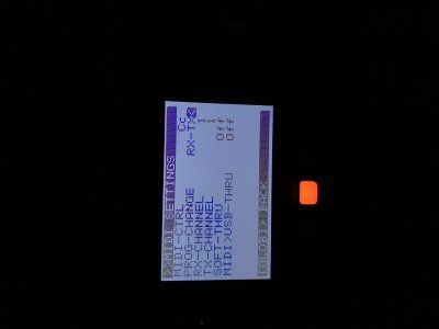

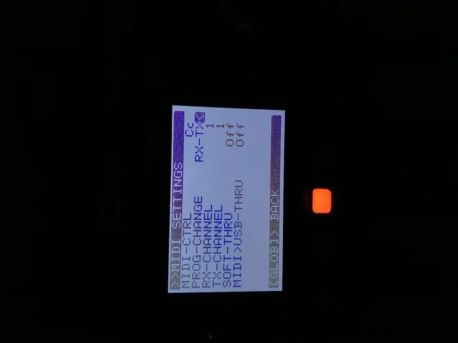

liebes Forum,
kann mir bitte jemand helfen. Ich weiß einfach nicht was ich falsch mache.
ich möchte den deepmind als midi Master benutzen und den ms 101 syncen lassen.
midi out vom deepmind geht in den midi in vom 101.
bevor ich mich hier jetzt um Kopf und Kragen rede, hier die Fotos der midi Einstellungen im deepmind. Was mache ich falsch?
musst Du nicht noch unter den Arp-Settings ggf. Midi-Clock auf "internal" stellen, und "Transmit Clock" aktivieren?
