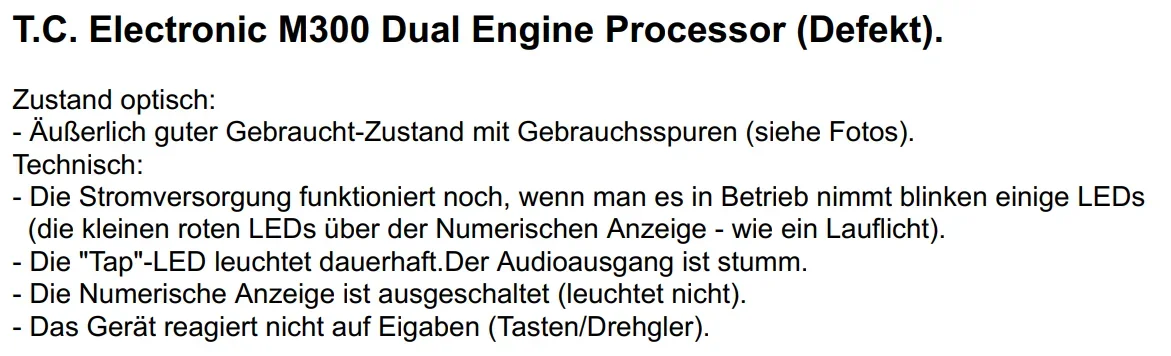

Defektes tc-electronic M300 ersteigert. Wo reparieren lassen?
Area88
Hallo Leute!
Habe gestern quasi "aus Versehen" durch Abgabe eines Preisvorschlages (35€) auf ebay obiges Effektgerät ergattert. Leider defekt. Da ich ungern von Käufen zurücktrete fasste ich den Entschluss, das Teil reparieren zu lassen. Hier erstmal die Fehlerbeschreibung des Verkäufers:
Meine Fragen nun an die Fachleute hier im Forum lauten:
- Kann jemand anhand der Symptomatik einen Tipp geben, was da defekt sein könnte?
- Reicht vielleicht sogar ein Austausch der Speicherbatterie und/oder ein Reset auf die Werkseinstellungen?
- Welcher Reparaturbetrieb wäre empfehlenswert hinsichtlich Zuverlässigkeit und Dauerhaftigkeit einer Reparatur?
Auf kompetente Antworten hoffend...
...harre ich der Dinge, die da kommen mögen.

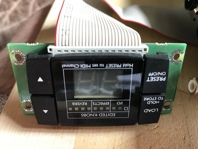

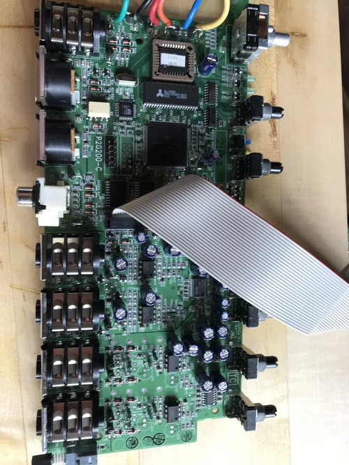

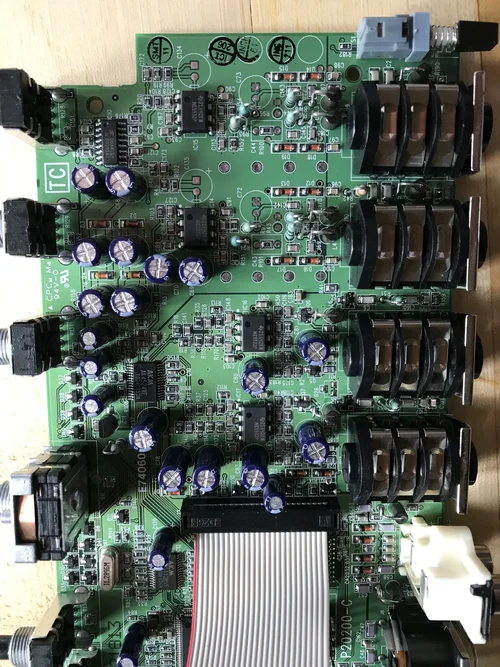

So. Das Gerät ist heute angekommen. Ein Reset war leider nicht möglich. Das M300 landet immer in der boot-failure -Schleife (ich nenn' das jetzt mal so...) mit den blinkenden LEDs über der 7-Segmentanzeige:
Anhang anzeigen boot schleife.mp4
Das Hochformat bitte ich zu entschuldigen. Mein I-Phone meinte, das gehört so... ;-)
Laut einem Hinweis auf der von @satchy verlinkten Seite mit weiteren Infos zum M300 soll man in Fällen, wo das M300 nicht mehr bootet, ein Software-update durchführen. Hierzu ist aber der sogenannte "tc electronic SoftUpdater" erforderlich (plus die entsprechende M300-Software V1.2). Beides versuche ich nun über tech@tcelectronic.com an Land zu ziehen, denn der Einsprung in den Update-Modus scheint anleitungsgemäß zu funktionieren.
Natürlich hab' ich das Teil auch schon geöffnet und sämtliche Platinen freigelegt um nach einer eventuell vorhandenen Speicherbatterie, einer lockeren Kabelverbindung oder verdächtig aussehenden Elkos suchen zu können. Ergebnis:
1. keine Batterie vorhanden (Speicherinhalte werden in Flash-RAM gespeichert)
2. Flachkabel saß an beiden Enden bombenfest
3. Elkos sahen für mich unverdächtig aus
4. Die Lötstellen sahen allesamt picobello aus
Hier ein paar Fotos vom Innenleben meines M300:

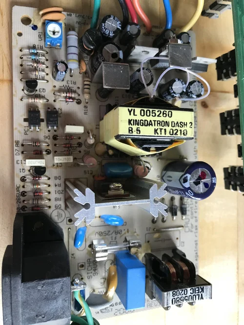

Das Netzteil kann trotzdem defekt sein. Da kommen vermutlich verschiedene Spannungen raus. Nur weil irgendwelche LEDs leuchten heißt das nicht, das sämtliche Spannungen "da" sind. Hier würde ich anfangen: Schaltplan nehmen und durchmessen...
M.i.a.u.: qwertz123, satchy und Audiohead
exakt, oft ist es einfach "nur" n Spannungsregler ..kenn das schon.
oder n Elko der dafür sorgt das genau DIE "gewünschte" Spannung den Regler zusammenbrechen lässt.

nö, nicht zwangsläufig..ich kenn das auch ohne Wölbung, machen dann gerne mal n Kurzschluss z.B.,
hatte das auch schon das sie erst geladen werden, und dann n Quasi/Kurzen machen..alles möglich,
sodass man beim messen nicht in der ersten Sekunde gleich drauf kommt
is sehr vielfältig das
M.i.a.u.: qwertz123, Miks und satchy
mess einfach mal die Spannungen -direkt- am Spannungsregler (7805er etc.) , aber vorsichtig das du keinen Kurzen baust ;-)
(wenn @ soweit sein soll dann)
Sieht denn Deiner Meinung nach irgendein Elko auf der Netzteilplatine verdächtig aus? Wölben sich die Deckel von den Dingern nicht bei Defekt?
Einem Elko sieht man einen Defekt nicht unbedingt an.
Besser direkt an den Anschlüssen auf der Netzteilplatine, die Spannungen sind aufgedruckt.

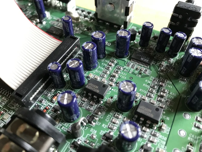

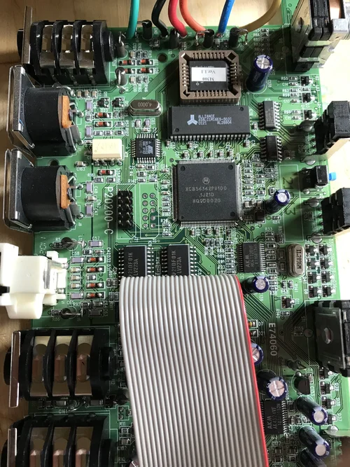

Anhang anzeigen 141312Anhang anzeigen 141313Anhang anzeigen 141314Anhang anzeigen 141315Anhang anzeigen 141316Anhang anzeigen 141317
PS: die obige Email-Adresse scheint nicht mehr zu funktionieren. Habe stattdessen die beiden offiziellen Service-Partner von TC ELECTRONIC nämlich das Service-Center Siedler und PMS electronics angeschrieben und um Zusendung des Firmware-Updaters und der aktuellsten Firmware gebeten. Ich werde berichten!
Die alten manchen IC's waren schlecht. Ich denke der Falsh bzw EPROM ist schuld. Vor 6 Monaten bei ebay.com hatte ich eine Anzeige gesehen, wo der Verkäufer hat geschrieben " bei TC gibt es Problemen mit Flash & EPROM, die haben Problemen nach ein paar Jahren und die müssen neu ersetzten, falls das Gerät nicht richtig funktioniert". Und der Verkäufer hat in Angeboten Flash & EPROM mit Programmen. Gleiches Problem gibt es auch bei SN2 Synthesizer der Hersteller von dem Synthesizer ist nicht schuld daran, dass er 4 schlechten IC’S ausgewählt hat! Diesen Problemen hat er erst nach 5…10 Jahren bemerkt. Altes IC’S Herstellung Prozess war wirklich nicht so toll. Sobald ich zurück blicken kann zum Beispiel bei den CD-Player oft waren Motor-Driver IC’s oder Laser Fokussierter defekt. Und über solchen IC’s Problemen kenne ich viele Fakten. Eventuell der Flash bzw. EPROM bekommen die Probleme wegen zerstörten Zellen so wie bei dem SN2 geht der DA-Wandler von Cirrus Logics nach gewisser Zeit defekt. Da hilft in diesem Fall neu programmieren auch nicht wirklich. Zuerst muss die IC’S selbst erneuert werden.
Hier zum Beispiel gibt es Info Flash Problem wenn in dem Gerät gleicher Flash drinsteht, dann kann auch dieses Gerät von gleichem Problem betroffen sein.

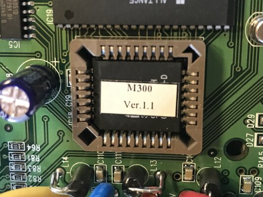

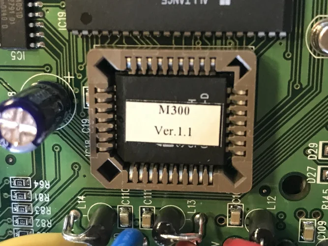

Zwischenbericht 01.06.2022:
Meine Anfragen bzgl. der Problematik meines M300 habe ich zusätzlich auch an die beiden für die BRD zuständigen Serviceanbieter PMS und SCS gerichtet. Geantwortet haben bisher MUSICTRIBE und das SERVICE-CENTER Siedler.
MUSICTRIBE wirft das Handtuch mit der Begründung, das Gerät sei nicht mehr im Serviceportal gelistet und die Firmware nicht mehr archiviert. Es seien nach eigener Recherche nur Downloadquellen auffindbar, die nicht vertrauenswürdig seien. Man könne mir somit nicht weiterhelfen.
Besonders fadenscheinig finde ich die Begründung, die Firmware sei nicht mehr archiviert, weil ältere Windows-Betriebssysteme nicht mehr von Microsoft (er drückt es etwas holprig aus...) unterstützt werden. Dieser Logik kann ich beim besten Willen nicht folgen.
Ganz anders und sehr konstruktiv aber war die Antwort des Service-Centers Siedler:
Herr Siedler konnte mir zwar auch nicht mit dem Updater weiterhelfen, gab mir aber den Tipp den gesockelten EPROM-Chip mal probeweise mittels Pinzette herauszunehmen und die Kontakte sowohl im Sockel als auch am IC zu reinigen und mittels eines Glasfaserstiftes etwas aufzurauhen, weil genau dieser Chip aufgrund von Kontaktproblemen (auch in anderen Geräten) Probleme verursachen kann.
Das nenn' ich mal eine kundenorientierte und nicht auf Reibach ausgelegte Anwort! Dickes Lob von mir an dieser Stelle an Herrn Siedler.
Der nächste Schritt wird dann die Beschaffung eines Glasfaserstiftes sein...
  • #26
Bevor du den Stift kaufst würde ich den gesockelten Chip einfach mal entfernen und wieder in den Sockel stecken.
Kann sein das dass schon ausreicht um eventuelle Kontaktprobleme zu beseitigen.

Es ist hier schon mind. 3 Mal erwähnt worden. Das Netzteil wäre hier auch für mich die erste Stelle, wo man nachschauen sollte.
Defekte Elkos müssen nicht auslaufen oder platzen.
Die können wie auch einfach nur austrocknen, und / oder einen Kurzschluss intern haben, ohne dass da von aussen etwas zu sehen ist.
Die Elektrolytflüssigkeit ist dann einfach verdunstet.
Dabei spielt die Temperatur innerhalb eines Gerätes auch immer eine wesentliche Rolle.
Deshalb muss ich auch immer schlucken, wenn ich eine neues PC-Mainboard oder eine von den tollen neuen Grafikkarten für 400 EUR oder mehr anschaue,
und da richtig viele dicke Elkos direkt neben den Metall-Kühlkörpern, die die Spannungswandler oder ICs kühlen, angeordnet sind.
Ohne so einen Aufbau geht es leider nicht mehr bei der akuellen Technik. Eine lange Stabilität ist da nur nach meiner Ansicht leider nicht mehr zu erwarten.
Das soll nicht heissen, dass so ein Mainboard nicht auch 5 Jahre halten kann, aber viel länger traue ich bei täglicher Dauernutzung dieser Technik leider nicht mehr über den Weg.

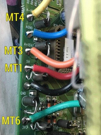

  • #28
Zwischenbericht:
Hab' das Gerät jetzt nochmal geöffnet und die Ausgangsspannungen des Netzteils überprüft.
Messpunkt (Servicenote Nr.760100000)Sollwert [V]Messwert [V]Farbe des Kabels
MT6+3+3,46grün
MT1+5+5,22rot
MT3+15+15,58orange
MT4-15-15,80gelb
Dann als nächstes den gesockelten EPROM-Chip mittels spitzer Pinzette entnommen, dessen und die Kontakte des Sockels mit Isopropanol +Wattestäbchen und Interdentalbürstchen gereinigt, trockengepustet und wieder eingesetzt.
Ergebnis:
Fehlfunktion (LEDs im Lauflichtmodus) wie vor der Aktion.
Ich schicke das Gerät jetzt zur Reparatur (PMS) ein und lasse mir einen Kostenvoranschlag unterbreiten. PMS hatte mir per Mail mitgeteilt, dass die Techniker einen Defekt des EPROM-Chips vermuten. Da aber dessen Austausch das Vorhandensein der M300-Firmware voraussetzt, entschied ich mich zur Einsendung nach PMS statt nach Siedler...

Zwischenbericht:
Hab' das Gerät jetzt nochmal geöffnet und die Sekundärspannungen des Netzteils überprüft.
MT6+3+3,46grün
MT1+5+5,22rot
MT3+15+15,58orange
MT4-15-15,80gelb
Ergebnis:
Und was habe ich oben geschrieben? :-) Ich habe dasselbe auch gleich gesagt. Das ist ein altes und bekanntes Problem bei fast allen TC-Electronic Geräten.
