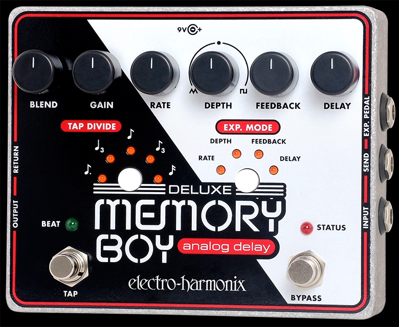

Grenzfrequenz schrieb:
1. ist es möglich, per 1 Volt Zunahme der Steuerspannung die Delay-Zeit zu halbieren? So dass man mit 1V/ Oktave ein Tuned Feedback spielen kann?
hab ich noch nicht probiert, aber ich bin mir generell nicht sicher ob das mit einem analogen delay von der frequenzy-range her so gut geht. man muesste mit einem attenuator probieren ob man den delay ueber ein bis zwei oktaven zum keyb-CV stimmen koennte. das problem dabei ist, dass man die steuerspannung noch umdrehen muesste, weil ja delay zeit/frequenz CV genau in die andere richtung arbeitet als CV fuer die frequenz eines oscillators. hoehere CV fuer delay-time = laenger = tiefere frequenz. einer der modularspezialisten hier muesste ganz gut beschreiben koennen was man dazu braucht. evt ginge sich das mit einem CP-251 aus, bin mir aber nicht ganz sicher.
2. (eventuell schwierige Frage:) Früher oder später bekommt bei mir erfahrungsgemäß alles negative Steuerspannungen ab (weil die meisten Sachen nunmal von -5 Volt bis 5 Volt gehen). Der Memory Boy ist auf 0 - 5 Volt spezifiziert (glaub ich). Gibt es ne Mod oder so, womit man verhindern kann dass was kaputt geht falls mal ne negative Steuerspannung ins Gerät gerät?
da wird nix kaputt, es wird die wellenform einfach unten abgeschnitten. um das zu verhindern braeuchtest du einen offset, der mixer vom CP-251 hat sowas.
btw. ad memory boy, der deluxe memory-boy kommt!
Ich hab das genau umgekehrt verstanden:
When you control delay time with an expression pedal, the shortest delay time will be in the toe up position; the longest delay time will be in the toe down position.
http://www.ehx.com/products/memory-boy1/instructions
Müsste dann nicht die kleinste Spannung das längste Delay erzeugen? Dass es prinzipiell mit einem Analog-Delay oktavrein geht, da bin ich mir sicher. Der Moog Phaser lässt sich auch über mehrere Oktaven über die Tastatur tracken, also schätze ich dass es mit dem Moogerfooger geht. Außerdem arbeiten Eimerketten-Delays im Prinzip wie digitale delays (mit zwischengespeicherten Werten), somit gibt es sowas wie eine Samplerate und von dieser hängt bei einem Eimerketten-Delay die Delay-Zeit ab (Verdoppelung = Anstieg um eine Oktave). Daher halte ich es nicht für abwegig, dass auch andere Hersteller als Moog das hinbekommen und wäre sehr an einem Bericht (mit Keyboard CV nach Gehör oder Multimeter) interessiert, wie sich die Delay-Zeit in etwa durch eine Änderung der Steuerspannung verändert.
ich bilde mir nur ein im verbund mit meinem voyagerOS genau die umgekehrte verhaltensweise von keyb-cv und delay-time mit dem memory boy bekommen zu haben. also hoehere taste, langsamere delay time.
werde das demnaechst nochmal ausprobieren...

Von den analogen Stompbox-Delays ist der Memory Man definitv der bessere.
Zudem muß ich hier mal mit dem Begriff "ANALOG" - Delay etwas aufräumen.
Also anlog - im Sinne des Wortes - is da definitiv auch am Analolgdelay NIX.
da wird im Prinzip nix anderes als "Primitivsampling" mit variabler Samplingfrequenz gemacht.
Wobei die Delayzeit durch die Samplefrequenz bestimmt wird.
Also nix was wirklich den Begriff ANALOG verdient hätte.
zudem bringen alle diese "Analog" Delay Variationen eine gehörige Portion RAUSCHEN noch gratis mit.
S.
In der Digitaltechnik werden Zahlenfolgen zeit- und wertediskret verarbeitet (siehe http://de.wikipedia.org/wiki/Digitaltechnik).
Bei einem BBD-Analogdelay werden dagegen – wie "snowcrash" mit dem Wikipedia-Link belegt – Ladungen zeitdiskret verarbeitet.
Das Einzige, was also ein BBD-Analogdelay mit der Digitaltechnik gemeinsam hat, ist seine zeitdiskrete Arbeitsweise, die Werte sind dagegen kontinuierlich aufgelöst, es werden keine Digitalsignale verarbeitet.
Die Dinger sind also überwiegend analog.
Das mag emotional so empfunden werden, ist technisch allerdings nicht nachvollziehbar. Die Zeitdiskretisierung lässt sich nur dann vernachlässigen, wenn man in der Audiotechnik nicht realistische Randbedingungen einhält, bei der Wertediskretisierung ist der Fehler bei den meisten Anwendungen sehr gut auf vernachlässigbare Werte zu bekommen.
Die Eimerketten haben allerdings ein sehr eigenständiges Systemverhalten, da sie, anders als das, was man normalerweise als "Digitaltechnik" betrachtet, mit variabler Abtastrate arbeiten. Daher müssen sie bei Modulationen nicht resamplen.
Insofern ist die Einteilung, ob die Dinger nun analog oder digital sind, ungefähr so schlau, wie ein Motorrad als "Fahrrad" oder "Trecker" einstufen zu wollen.

nur wegen der zeitdiskretion wird eine analoge schaltung nicht "halbdigital" schon gar nicht hybrid. ausserdem: jede digitale schaltung basiert auf analogen komponenten und muss per definitionem zeit/wertediskret sein, ergo ist ein BBD analog, eben aus technischer sicht. ich bin auch kein freund der analog ist besser esoterik, aber in dem fall gibts nichts zu ruetteln. weiss nicht woher diese "BBD" sind eigentlich digital klugscheisserei kommt, vermutlich aus der gitarrenecke, da wird ja gern jeder bloedsinn uebernommen.
  • #55
Re: Delay für MiniMoog Voyager : Moogerfooger und Alternativ
nachtrag: aliasing effekten wie sie in BBDs vorkommen werden ja gerne digitale-klangeigenschaften zugesprochen, einer sample and hold schaltung in einem analogen modularsystem wuerde jetzt aber auch niemand absprechen wollen analog zu sein. natuerlich stecken darin die prinzipien der digital technik, sofern aber nicht der zweck selbst in der digitalen domaene stattfindet bleibt die darunterliegende schaltung analog.
ein gutes beispiel ist auch ein delay wie zB das boss DD-2 oder DD-3 delay-pedal. anstelle eines BBDs kommt hier als delay line ein DRAM chip mit AD/DA wandlern zum einsatz, die delayzeit wird durch die abtastrate des chips bestimmt, der rest der schaltung inkl. feedback und mixing passiert analog, also ein ganz klassisches hybrides design. klingt auch anders als die modernen digitalen pedale wo gleich zu beginn alles AD gewandelt wird, alle funktionen des delays werden in der digitalen domain berechnet und danch per DA wieder ausgespuckt.

...und in diesem Sinne ein BBD-Analogdelay einem analogen Effektgerät ähnlicher ist als einem digitalen?
In der äußeren Anmutung natürlich, die auffälligsten Klangeigenschaften "Rauschen" und "mumpfeliger Frequenzgang" sind ja durch analoge Systemmängel bedingt.
Alle weiteren Eigenschaften treten im zeitdiskreten Bereich auf, die Nichtlinearitäten in der Eimerkette erzeugen beispielsweise genau so Aliasing, wie sie das auch in jeder naiven DSP-Emulation tun (deswegen klingen die Dinger wohl auch so mistig, wenn sie clippen).
Bei einem BBD-Delay ist die Samplerate konstant und recht niedrig, da verhält sich das System hörbar digital und unterscheidet sich damit prinzipiell nicht von einem DSP-System. Bei einem Chorus liegt das schon anders, zumal die die variable Samplerate das System sehr speziell macht. (Die Aliasing-Frequenzen bewegen sich dann, was effektiv zum Choruseffekt beiträgt. Das passiert in DSP-Digital komplett anders!)
P.S.: Das einzige, was am Systemverhalten völlig langweilig und irrelevant ist, ist das, weshalb die Laien das Ding für analog halten, nämlich die analogen Eimer bzw. die fehlende Quantisierung.
