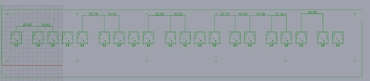

Gehäuse:
Wäre wirklich toll, wenn sich jemand dazu bereit erklärt, das zu vermessen.
Gruß
Markus
  • #82
Alles zu vermessen ist sicher nicht mal eben zu machen.
Zu deinem Bild Außenmaß AUTOTUNE Schlitzanfang -> UPPER Schlitzende ist 38,3 cm
Gesamtbreite 1055mm ohne Sidepanels...nur mal so auf die Schnelle...
  • #83
Danke, ja schon klar, eilt ja nicht. Laut CAD bei mir 382,97mm, also stimmt das schon mal (in etwa) :-)

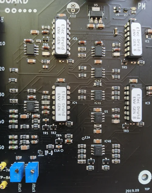

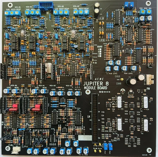

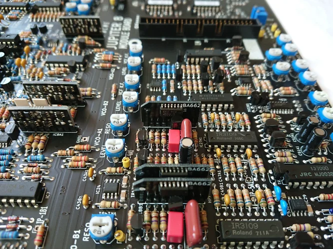

Es geht mal wieder weiter. Hier die letzte Version des ModuleBoards (V14). In V13 ist mir ein kleiner Fehler unterlaufen. Ich hatte den letzten VCA-Steuerstrom OTA wegrationalisiert und statt dessen den Level -Modulationseingang des Hüllkurven Generators (ENVG8) benutzt. Das ist für EG2 ein Problem, sein Ausgang kann auch für Filter EG-Modulation geschalten werden. Und nun wirkte sich "Level" auf die Cut-off Frequenz aus.. Blöder Fehler..
Jetzt ist allles gefixt, alles läuft so wie es soll.
Derzeit existieren 2 Versionen vom Moduleboard. Eine mit den bescheuerten AS3310 EG, eine mit digitalen EG. Zum Vergleich dazu habe ich immer noch das Original. Zu dem passt die Hüllkurve des 3310 am besten. Sie laufen jedoch niemals 100% parallel. Aber wette dass man, wenn man die 16 Hüllkurven des Originals vergleicht, auch Abweichungen finden wird. Das macht den Sound ja auch weniger "statisch" (wenn man das beim 8 überhaupt so sagen kann).
Hier paar Fotos.:
Wie immer bleibt es in den Filtern streng beim Original. Eine Macke von mir ;-)
Gruß
Markus

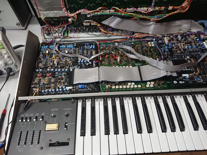

So, weiter geht´s..
Ich habe nun das Moduleboard (Voiceboard), den ModuleController, und die CPU sowie das InterfaceBoard zusammen in einem echten JP8 testen können. Diesem 12 Bitter habe ich meine Boards implantiert und ihn so temporär zu einem 14 Bitter aufgewertet ;-)
Nach dem Abgleich klingen meine Voiceboards absolut identisch zu den Originalen. Was ja auch zu erwarten war, denn schließlich ist die gesamte Klangerzeugung identisch. Erstaunt war ich, dass das Original eine maximale ReleaseZeit von 15s hat. Im Manual steht was von 10..
Ich habe mich nun dazu entschieden, mit den AS3310 (CEM3310 clone) Hüllkurven weiter zu machen. Scheiß auf die Warmlaufphase, die hat das Intrument sowieso.
Auch die Wellenformen sehen identisch aus. SAW und Sine haben eine schöne Kante drin (wahrscheinlich ist das das Geheimnis des hellen und durchsetzungsfähigen Klanges ;-).
Nach einer kleinen Nachbesserung beim EnvKey Follow (der Scheiß macht mir die meiste Arbeit), wäre das Board dann auch serienreif :cool:
