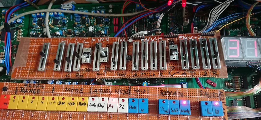

ÄÄhhh - bezüglich der Taster - passen die hier nicht? Sind bunt und auch mit Leucht-Idioten zu haben...
Diese Art von Tastern benutze ich in meinem Versuchsaufbau. Auf die PCBs kommen andere. Die Dinger sind doch recht klapprig. Farblich passen keine der üblichen käuflichen. Entweder ich verzichte auf die Farbgebung, oder ich finde einen Weg, die irgendwie zu bekleben oder zu lackieren, ohne dass es am Ende bastlermäßig aussieht.

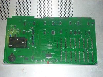

Es gibt etwas halbwegs vergleichbares: Neue Boards zum Lexion 224 auf eBay aus Russland. Hier als Beispiel das NVS Board, das optional nichtflüchtigen Speicher bereitstellte:

Die aktuelle Software für die Z80 CPU steckt ja komplett in drei EPROMS, das Quellcode ist unbekannt. Sicherlich wird niemand das Teil "hacken" und den Quellcode rekonstruieren. Um Erweiterungen zu implementieren, wäre das aber notwendig.
Andernfalls kann man (so wie ich es bereits mache) einen zusätzlichen µC andocken, die die MIDI Steuerung übernimmt. Sinnvolle Hardware-Erweiterungen sind da aber nicht drin, denn zusätzliche Funktionen erfordern auch eine Erweiterung der analogen und digitalen Multiplexer. Dazu müsste man an den Quellcode.
Oder eben das CPU Board ganz rausschmeißen und die Steuerung auf einen aktuellen Prozessor unter Verwendung der restlichen Original-Hardware komplett neu schreiben. Dafür fehlt mir momentan die Zeit.
Meine Rackversion hätte alle Bedienelemente an Board. Ohne diese wäre tatsächlich eine MPG80 (artige) Steuerung notwendig. Eben dafür braucht man aber eine neue Software.
Die Verwendung von Poly-Aftertouch als Performance Controller ist ohne Änderung der Software drin und bereits in meinen Module-Controllern implementiert. Alle Performance Controller, wie Bender, LFO-Stick, Arp-Rate sind eh nicht speicherbar, werden nur live bedient und laufen nicht über die CPU. Velocity erfordert wiederum einen Eingriff in den Key-Assigner und Hardware Anpassungen, denn Volume- und Filterinformationen gelten immer für 4 Stimmen gleichzeitig, nicht für Einzelstimmen.
Also: Neuentwicklung der CPU-Einheit. Wer ist dabei? ;-)
