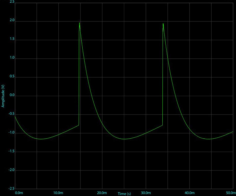

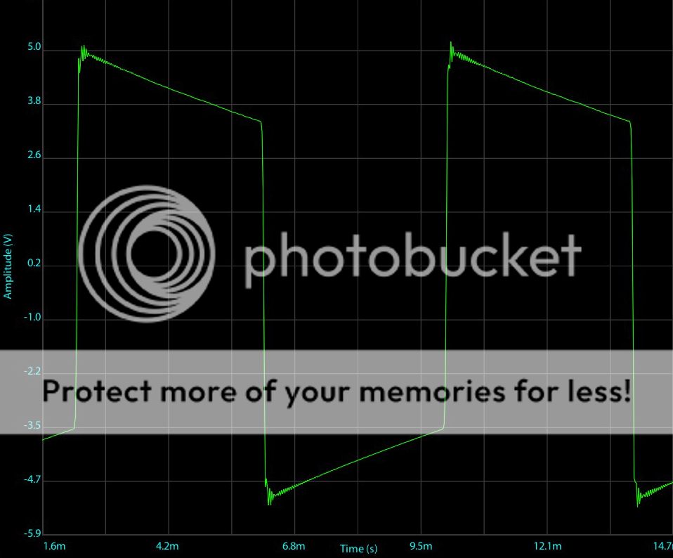

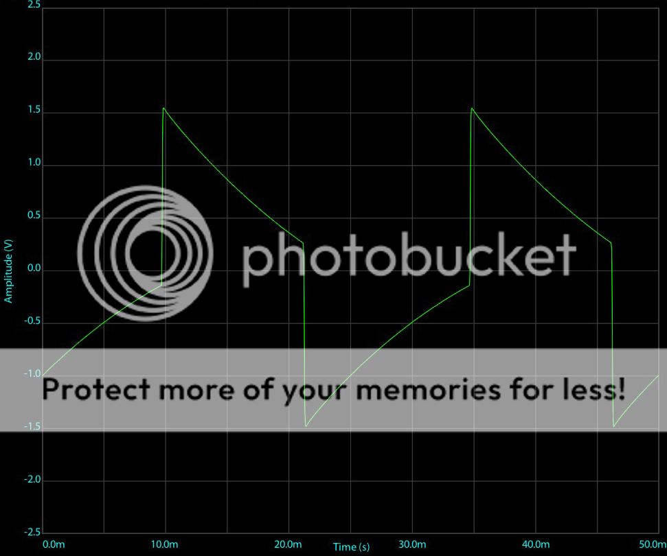

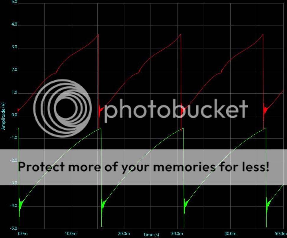

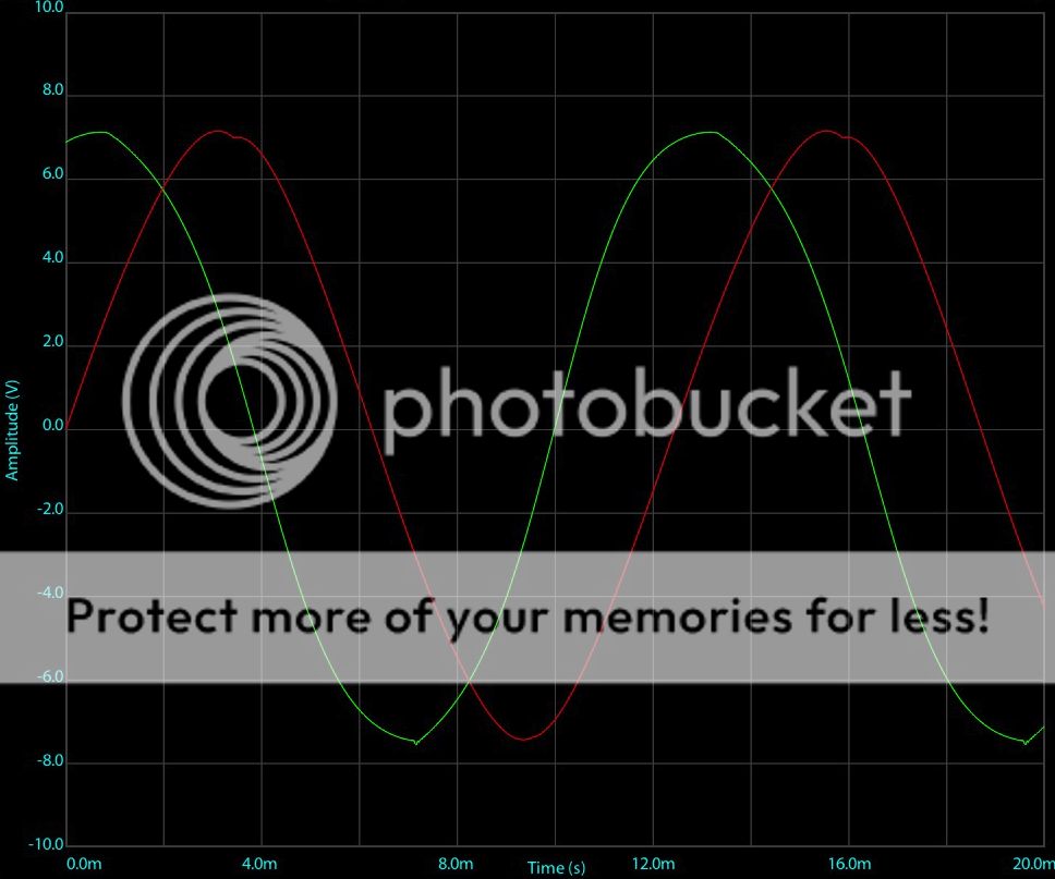

Ich habe mal ein paar Wellenformen auf dem Oszilloskop dargestellt und einige Bildschirmfotos gemacht:
http://s111.photobucket.com/user/dualmo ... 0Waveforms
Quellen:
Moog Source (post Filter, Cutoff 100%, Reso 0%)
Moog Little Phatty (post Filter, Cutoff 100%, Reso 0%)
Moog Voyager (pre Filter)
Korg MS-10 (post Filter, Cutoff 100%, Reso 0%)
Cwejman S1MKII
MakeNoise DPO
Hier einige Auszüge:
Korg MS-10 Sägezahn (haha, wohl mal ein Service fällig):
S1MKII (grün)/DPO VCO A (rot) Sägezähne, sehr schön hier zu sehen: der typische Unterschied zwischen Dreieck- (DPO) und Sägezahnkernoszillator (S1MKII):
Little Phatty Pulse 50%:
Moog Source Pulse 50%:
S1MKII (grün)/DPO VCO A (rot) Sinus:
Ich tendiere seit Jahren dazu VCO's zu mögen, die auf einem Triangle-Core basieren. z.b. Wiard, Buchla, AFG von Livewire und Bubblesound. Ausnahme: Doepfer High-End-VCO. Sägezahn-Core VCO's mag ich meistens nicht so (z.b. Pittsburgh, Blacet, Oakley....). Der Malekko-bzw. Richter-VCO ist übrigens Sägezahn-Core (der Anti-VCO ist aber Tri-Core).
Das sind ja üble Kurven, dualmono ;-). Beim MS-20 vermute ich einen erheblichen Einfluss durch das Filter, auch wenn es auf neutral gestellt wird. Bei mir sieht das direkt am VCO-Ausgang auf der Platine abgenommen deutlich besser aus. Beim A-110 sind Rechteck und Sägezahn wie aus dem Lehrbuch abgemalt, der Sinus ist deutlich "überrundet" und das Dreiecksignal hat eine Spitze beim Maximum, die aber im direkten Vergleich mit dem Funktionsgenerator keinen (für mich) hörbaren Effekt hat. Poste demnächst auch mal Fotos, das gestaltet sich wegen meinem ollen Röhrenoszi nur etwas umständlich... t2s
