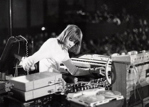

Gibt´s das 1973er Paris-Konzert irgendwo als Video? Von TD gab´s mal Ausschnitte, aber die waren doch eher sehr kurz...
Ich dachte an das hier:
Vorne links, die beiden silber-grauen Kistchen sind Schaller-Teile, darunter das Echocord Mini. Die Mischpulte dürften von RIM sein. Auf der Revox der Telefunken Echomixer.

Achso, nein dachte nur es wär ein Video. Hätte mich auch gewundert, wenn es eines aus dieser Zeit gäbe...
Edit: Ist ja wahnsinn :shock: gibt wirklich eines....Danke Chromengel!!
