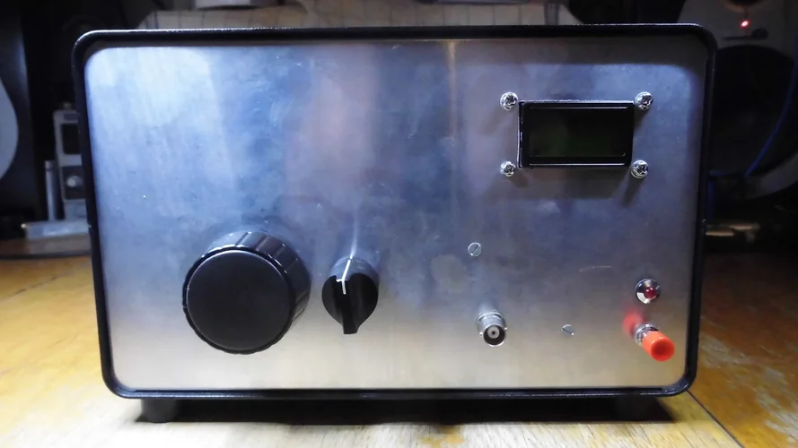

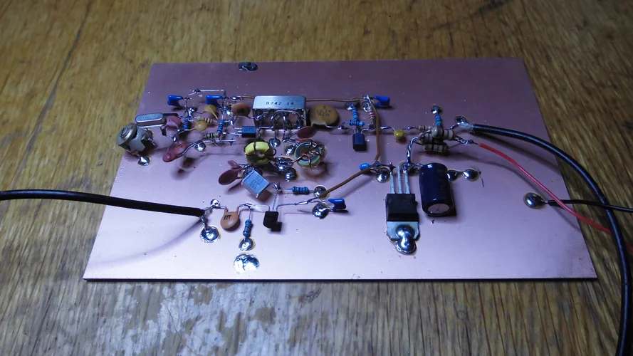

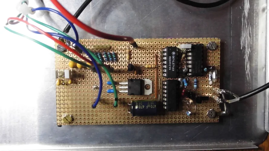

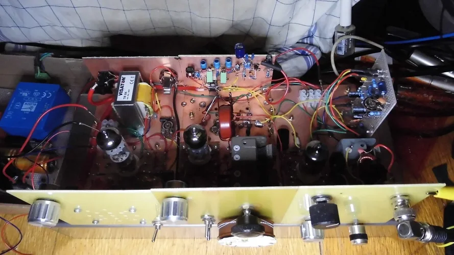

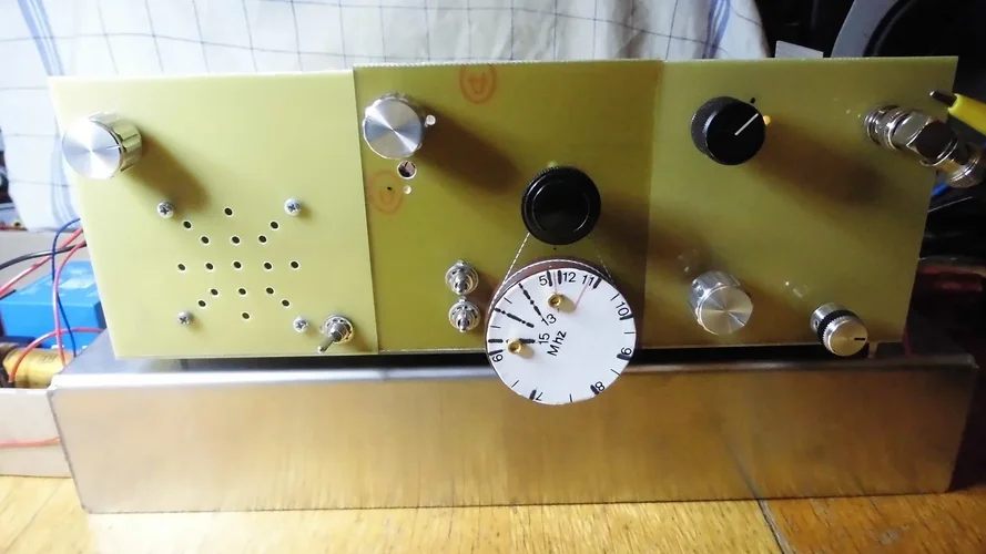

Hier sind aktuelle Bilder meiner Bauprojekte. Musik kommt vielfach von Lyca Radio, MW 1458 KHz. Dies ist eigentlich mein Lieblingssender.
Gewerkelt habe ich an folgenden Objekten:

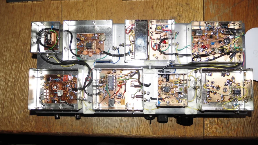

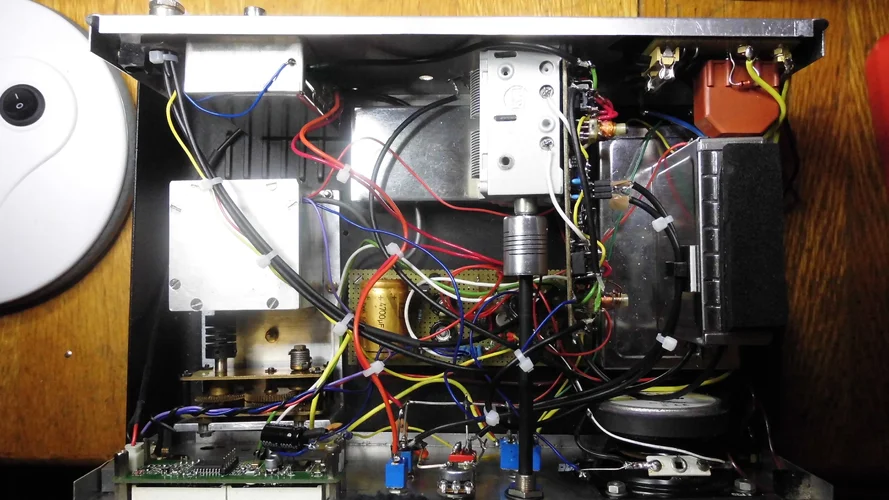

Ein KW-Doppelsuper mit einer ersten ZF von 21,4 MHz, einer zweiten von 455 KHz in den Betriebsmodi AM/LSB/USB, als Amateurfunk-Empfänger oder Spaß-Radio, in Modulbauweise mit folgenden Modulen:
- Empfänger - nur Signalverarbeiter. Sämtliche Einzel-Baugruppen stecken in Abschirmgehäusen.
- Preselektor
- VFO mit digitaler Stabilisierung (DAFC)
Der Empfänger reicht von 8 KHz bis 24 MHz; also Längst- und Langwelle, Mittelwelle, Kurzwelle

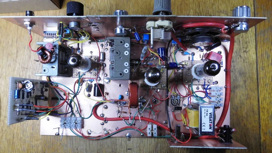

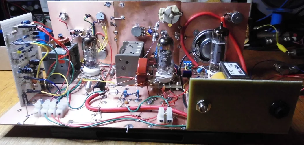

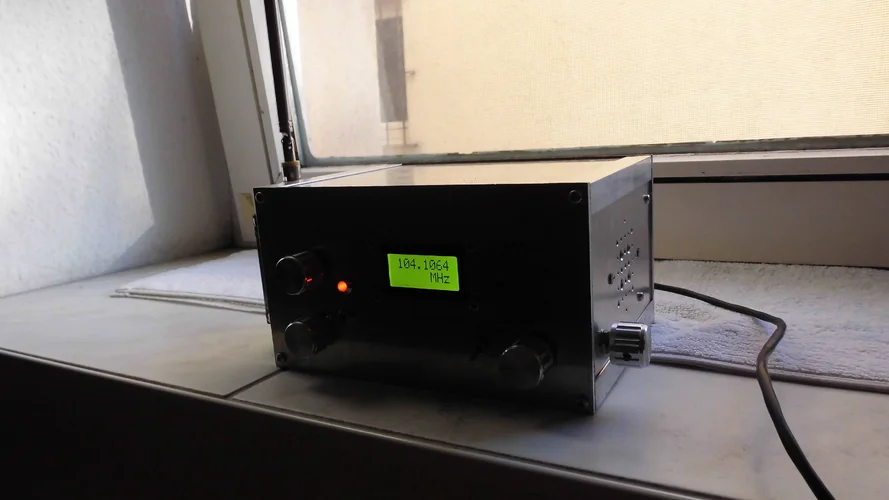

Ein FM-Empfänger von vor ein paar Jahren, an dem ich aktuell eine Temperaturstabilisierung des Oszillators vorgenommen habe.
Damit höre ich gerne meinen Lieblingssender Regenbogen 2 auf 102.1 MHz aus dem Odenwald. Aufgrund der hohen Empfindlichkeit empfange ich diesen Sender terrestisch (via Stabantenne).

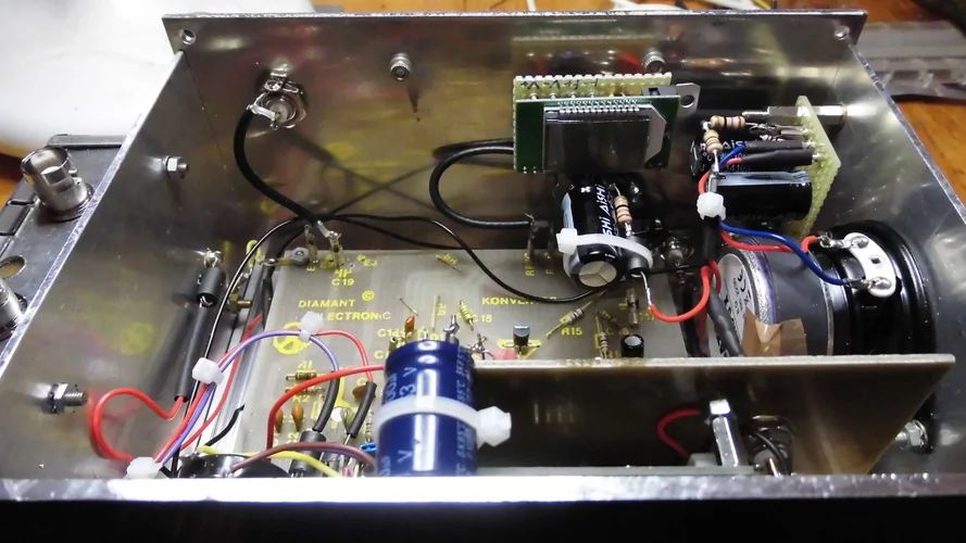

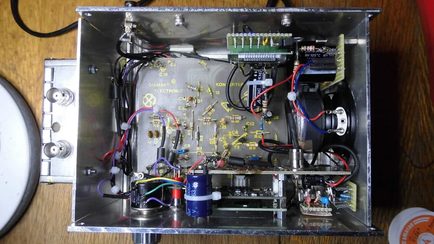

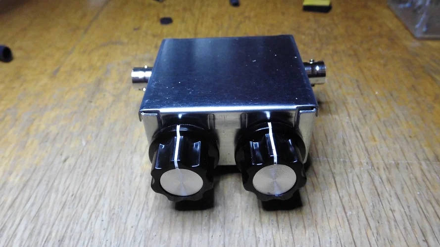

Einen Konverter für meinen KW-Doppelsuper: Damit sind die Bereiche 20-44 MHz empfangbar. Dies ist mein aktuelles Projekt.

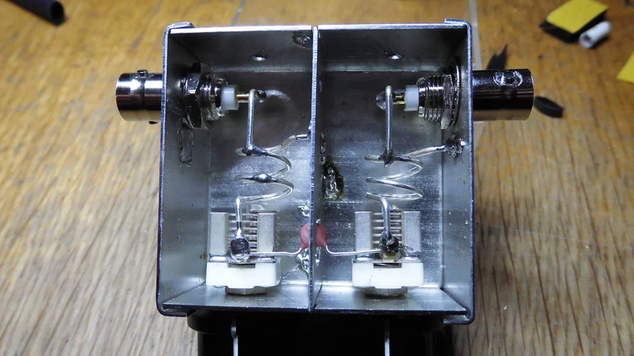

Einen VHF-Vorfilter für meinen FM-Empfänger.
Dies alles habe ich in meiner nicht-musikalischen Zeit gemacht. Aber mit Empfängern rum zu machen, führt mich auch wieder zur Musik :)

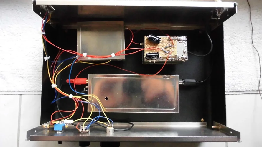

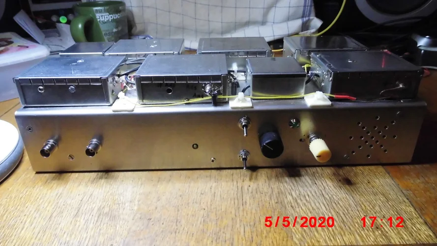

Ja, ich mache alles analog - mit Ausnahme der DAFC im VFO; die ist digital. Aber nur soweit digital mit den Zählern und Flipflops; keine digitale Signalverarbeitung. Und ich baue ausschließlich mit bedrahteten Bauteilen - keine SMD-Geschichten.

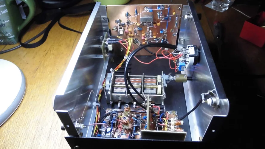

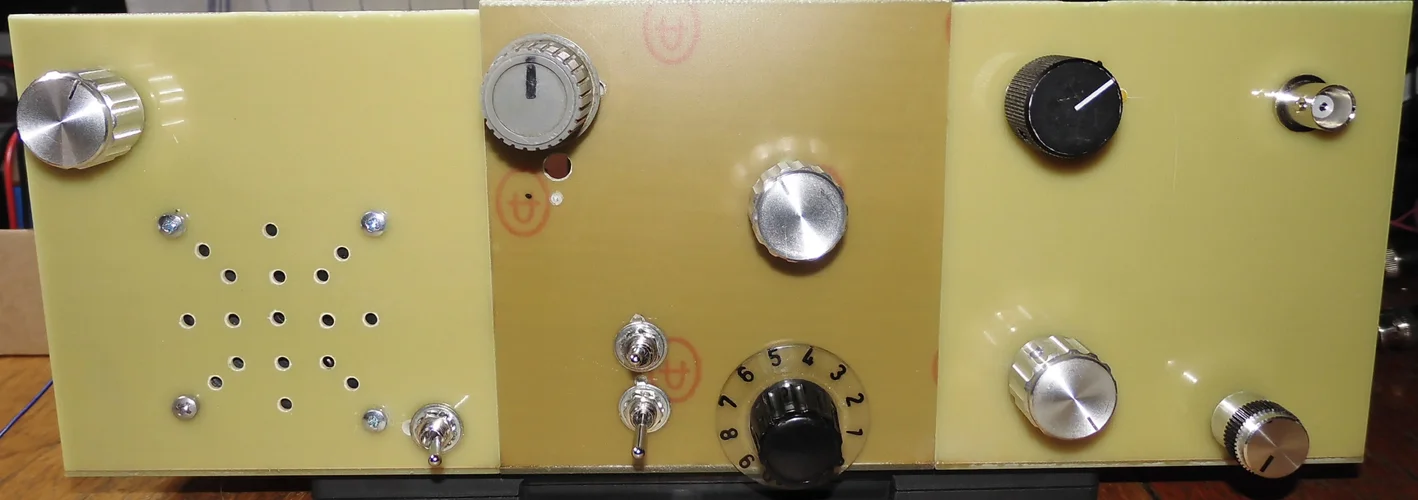

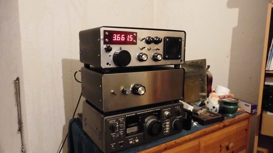

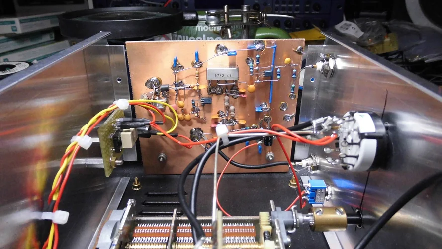

Hier ist übrigens noch der erste Doppelsuper. Bei diesem Empfänger kommt man nicht ungehindert zu allen Bauteilen, falls mal was kaputt geht. Das wollte ich beim zweiten vermeiden, und habe deswegen alles in Einzelmodule gepackt, montiert auf ein Chassis, mit jederzeit abnehmbaren Deckeln.
Der erste Doppelsuper bestand aus 2 Teilen: Dem Empfänger und dem Nachsetzer. Der Preselektor ist hierbei mit eingebaut.
Anbei auch ein Blick in den Preselektor des zweiten Doppelsupers. Dieser hat zusätzlich einen integrierten VLF-Konverter.

Also das Teuerste ist immer die Peripherie: Gehäuse, Potis, Schalter, Knöpfe. Die Bauteile sind relativ erschwinglich; sofern man sich rechtzeitig nach bedrahteten Bauteilen umgesehen hat, die es dann aktuell kaum noch - oder gar nicht mehr gibt.
Das ist bei weitem kein Anfängerprojekt; wobei die Technik gar nicht so komplex ist. Aber sie erfordert viele Kenntnisse, weil zum großen Teil alles selbst konstruiert, 100 mal getestet, und 100 mal verändert ist.
Bei manchen Sachen musste ich passen. So hat mir zum Beispiel ein befreundeter Funkamateut die Quarzfilter für den ersten Doppelsuper gebaut. Die Idee für die Zweischenfrequenzverstärkung stammt teilweise aus dem Internet, und wurde durch viel eigenes Zutun beim zweiten Empfänger ergänzt.
VFO und Preselektor des zweiten Empfängers sind komplett Eigenplanung und Konstruktion. Besonders beim VFO hatte ich die meiste Arbeit - mechanisch und elektrisch. Und gestern machte ich den letzten Edit, weil irgendwie die Frequenz leicht weglief und auch Sprünge gemacht hat. Dies waren hauptsächlich Arbeiten an der DAFC - Digital Automatic Frequency Control.
Nicht zu vergessen ist, dass die gesamte Entwicklung und Testaufbauten sich über ein oder 2 Jahre hin ziehen kann. Was die Eigenleistung ist, betrifft den fulminanten Arbeitseinsatz; den sparst Du sogesehen.
Der Vorgänger des ersten Doppelsupers war übrigens im Gesamten eine völlig eigene Konstruktion - bis Funkamateure sagten, dass es besser geht. Und diese Funkamateure haben mir dann geholfen, einen wirklich leistungsstarken Empfänger zu bauen.
Und beim zweiten Doppelsuper hatte ich mir auch Info`s geholt; habe aber letztendlich dann doch das Konzept eigens umgesetzt. Und bei der DAFC brauchte ich Hilfe - nicht für den Aufbau, sondern für die Angleichung an die Empfänger-Konstellation.

Hallo Jens,
die DAFC stammt von hier - an meine VFO-Konstellation angepasst:
Erstmal Hut ab bezüglich Deiner Berufserfahrung; und der Lizenz zum Senden.
Was die DAFC anbelangt, so ist sie sehr träge und regelt nur ganz langsame Schwankungen aus.
Dazu muss der VFO von sich aus schon sehr stabil sein.
Aha, ein "primitiver Vorläufer" ;-) der von mir erwähnten Stabilizer. Die wurden seitdem ein ganzes Stück weiterentwickelt.

Pardon, habe mich falsch ausgedrückt. Natürlich hat die DAFC eine Varicap. Ich meinte, dass ich meinen Empfänger niemals dafür nutzen würde, um Soundschnipsel aus dem Äther zu erzeugen, z.B. mit HIlfe eines Sequencers, der an die (bereits existierende) Varicap angeschlossen wird.
Und zum VFO: der ist in sich sehr stabil; Instabilitäten verursacht tatsächlich die DAFC; vermutlich, weil sie nicht abgeschirmt ist. Werde ein Abschirmgehäuse kaufen, und sie dann darin einbauen - dann mal schauen.

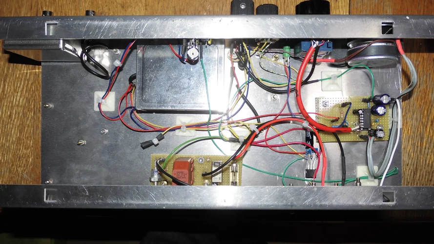

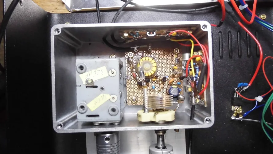

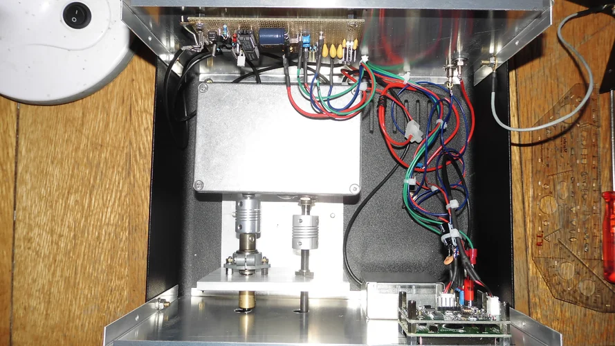

Habe einen neuen VFO gebaut. Der vorherige hatte ein willkürliches Springen der Frequenz - und ich konnte den Fehler nicht finden.
Diesr scheint stabil zu sein..na ja; hoffen wir mal, dass es so bleibt. Hatte mich schon wieder auf musikalische Aktivitäten gefreut, aber ich habe erst dann Ruhe, wenn der Empfänger funktioniert.

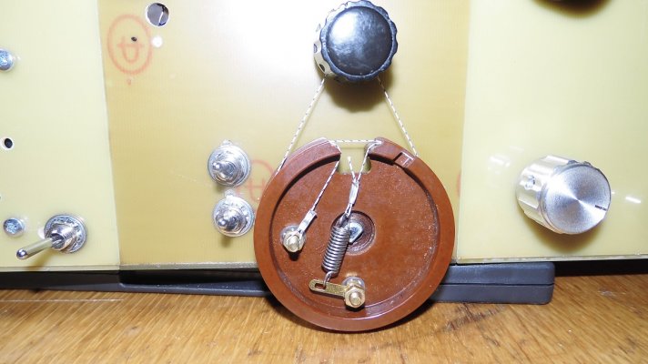

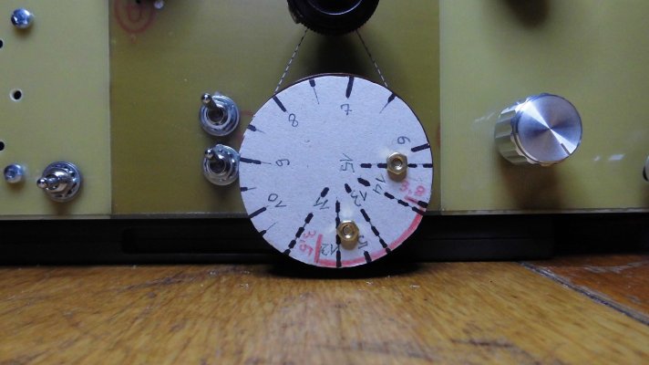

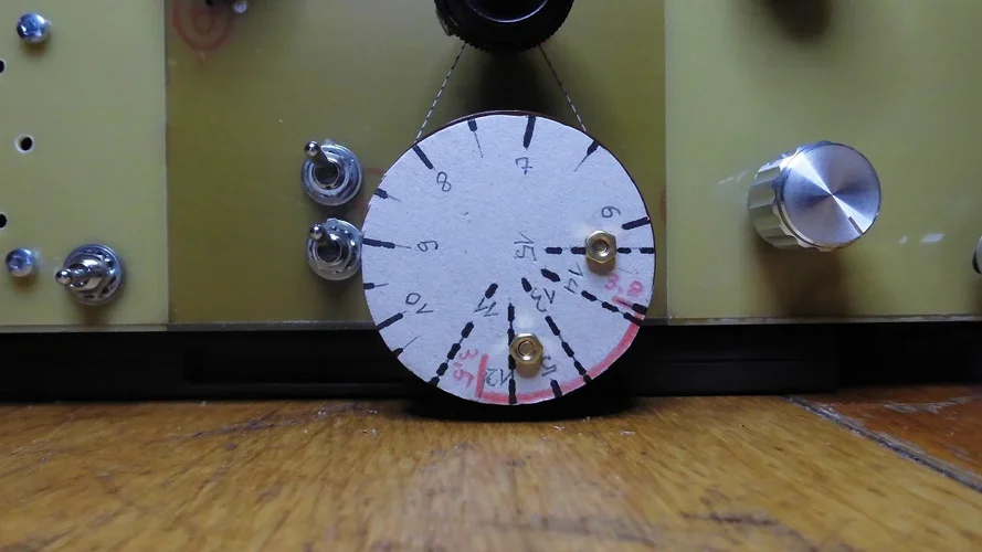

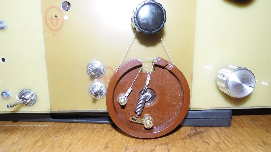

Ein weiterer Schritt an der Abstimm-Mechanik. Eingebaut habe ich ein Skalenrad mit einer provisorischen Skala.
Inzwischen ist das Projekt weiter gewachsen, und die Elektrik fertig. Zudem ist nun das Platinen-Chassis auf ein Alu-Grundchassis montiert. Das Ganze bekommt noch eine "amtliche" Frontplatte, auf dem die Bedienelemente extern platziert werden.
Ein zuschaltbares SSB-Filter gibt es nun auch.
