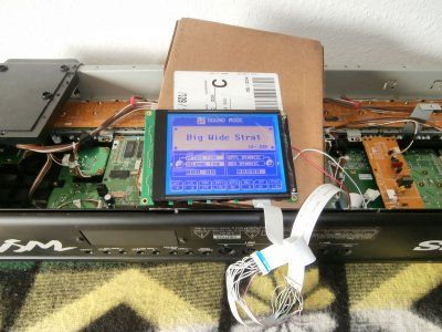

ich habe den WSA1 als Keyboard auch schon einige Zeit, sogar mit dem relativ seltenen Erweiterungsmodul. Nun habe ich ein kleines Problem mit dem WSA1. Mein Display gibt so langsam seinen Geist auf.

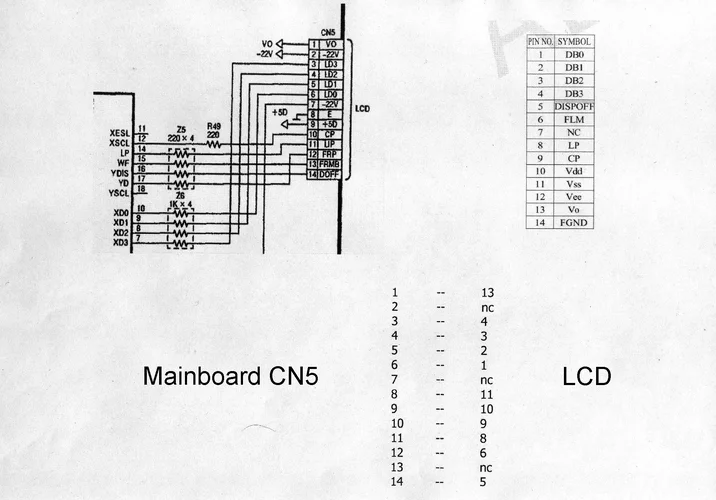

Es gibt von Newheaven ein passendes Display: NHD-320240WG-ATMI-VZ, habe aber mangels Service Manual keinen Belegungsplan des Originalports.
Hatte hier nicht jemand ein Service Manual des WSA1r? Die Steckerbelegung des Displays ist ja gleich. Wäre toll, wenn ich das Service Manual haben dürfte. Dann könnte ich den WSA wieder zum Leben erwecken.

Wenn das Display hier ist (habe ich bei Mouser USA bestellt) lege ich mal los. Ich kann aber jetzt schon sagen, daß man das Flachbandkabel vom Display komplett(!) umstricken muß. Da muß ich mir noch eine Lösung überlegen.

Habe nun meinem Technics WSA1 ein neues Display spendiert. Ist mit LED Backlight und wesentlich besser lesbar als das alte mittlerweile leuchtschwache Display.
Das Display ist ein Newheaven NHD-320240WG-ATMI-TZ. Aber bitte keinesfalls einfach so einstecken. Das Flachbandkabel muß komplett(!) umkonfiguriert werden. Es sind dafür schon ein paar Lötkenntnisse erforderlich.

Für alle, die sich selbst an der Aufrüstung des WSA1 mit neuem Display versuchen wollen hier mein Adapter:
Basteln auf eigene Gefahr. Es sind schon ein paar kleine Löt- und Elektronikkenntnisse erforderlich.
Die -22V Leitung braucht man nicht, da dieses Display einen eigenen NV Generator hat. Kontrastregelung wie vorher mit dem Regler neben dem Display. Beim Adapter basteln bitte mit dieser Leitung aufpassen. Wenn ihr die verkehrt anklemmt, war's das mit dem Mainboard (oder dem Display, je nach dem auf welcher Seite). Die Adaptierung passt übrigens NUR auf das NHD-320240WG-ATMI-TZ. Noch eins habe ich vergessen: Die LED Versorgungsspannung dieses Display ist max 3.5V 128mA. Bitte nicht an 5V anklemmen. Das hält nicht lange......
