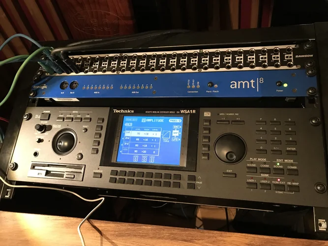

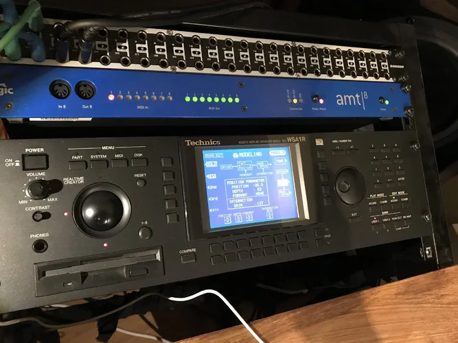

  • #79
Das Dance Board ist ganz cool, klar es sind nicht wirklich viele Samples, sowieso hat der WSA nicht viel Auswahl Material. Aber es sind zb auch einige wirklich gute Breakbeats dabei und die Qualität der Samples ist top und die Auswahl Klasse , . Ich finde auch die Kiste vom Klang sehr greifbar und organisch , da geht mehr als nur Röchel Sounds. Das ganze ist auch knackig und im Subbereich schiebt es ordentlich.. mal gespannt wo die Reise hingeht :)
