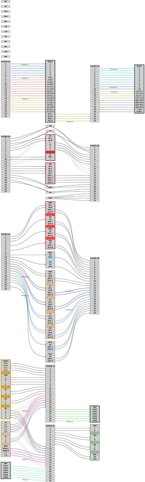

Achso - hierum geht's:
ich nutze graphviz (zum Rumspielen hier). Vielleicht nicht ganz das Passende für @Modulerche bzgl. Buntheit und Realismus, aber es sei hier v.a. wegen seiner sehr sozialverträglichen Lernkurve und des sauberen Outputs erwähnt. Ist halt Geschmackssache. Ich brauche Abstraktion. Bei so einer Darstellung wie diesem Beispiel von oben ...da kann ich mir doch gleich das Tohuwabohu in meiner Messieecke in natura angucken und werde genauso schlau draus

// STUDIO WIRING v4.0, FORK with wiring-todos done!
digraph g {
ranksep="8"
nodesep=".6"
rankdir = "LR"
fontsize = "24"
fontname="Helvetica-Bold"
edge [
    weight=1
    penwidth=3
    fontsize = "24"
    fontcolor="lightslategrey"
    color="#000000C0"
node [
    style=filled
    fontsize = "24"
    shape = "record"
    width = 2
subgraph cluster_rack1{
    color=goldenrod
    style=filled
    TX [label = "<0> TX802 | <1> TX I | <2> TX II | <3> TX 1 | <4> TX 2"]
    "16W" [label = "<0> 16W | <1> L | <2> R | <3> 1 | <4> 2"]
    EX [label = "<0> EX | <1> L | <2> R"]
    OB [label = "<0> OB | <1> L | <2> R"]
    DS [label = "<0> DS | <1> L | <2> R | <3> 1 | <4> 2"]
subgraph cluster_rack2{
    color=brown1
    style=filled
    DRP [label = "<0> DRP | <1> IN L | <2> IN R | <3> OUT L | <4> OUT R"]
    RV [label = "<0> RV | <1> IN | <2> OUT L | <3> OUT R"]
    SDD [label = "<0> SDD | <1> IN | <2> OUT L | <3> OUT R"]
    VRS [label = "<0> VRS | <1> IN | <2> OUT L | <3> OUT R"]
subgraph cluster_rack3samp{
    color=brown3
    style=filled
    Z4 [label = "<0> Z4 | <1> IN L | <2> IN R | <3> L | <4> R | <5> 1 | <6> 2"]
    FZ [label = "<0> FZ | <1> MIX | <2> 1"]
subgraph cluster_rack3dn{
    color=brown3
    style=filled
    DN [label = "<0> DN | <1> IN 1 | <2> IN 2 | <3> IN 3 | <4> IN 4 | <5> OUT 1 | <6> OUT 2 | <7> OUT 3 | <8> OUT 4"]
subgraph cluster_pedalsdist{
    color=lightblue
    style=filled
    BOX [label = "<0> BOX | <1> IN | <2> OUT"]
    HP [label = "<0> HP | <1> IN | <2> OUT"]
subgraph cluster_pedalsehx{
    color=lightblue
    style=filled
    PPH [label = "<0> PPH | <1> IN | <2> OUT L | <3> OUT R"]
    PCH [label = "<0> PCH | <1> IN | <2> OUT L | <3> OUT R"]
subgraph cluster_sideracksynth{
    color=burlywood
    style=filled
    TG [label = "<0> TG | <1> 1 L | <2> 1 R | <3> 2 L | <4> 2 R "]
    MPH [label = "<0> MPH | <1> MAIN L | <2> MAIN R | <3> 1 L | <4> 1 R "]
    JV [label = "<0> JV | <1> L | <2> R"]
subgraph cluster_siderackfx{
    color=burlywood
    style=filled
    D5K [label = "<0> D5K | <1> IN L | <2> IN R | <3> OUT L | <4> OUT R "]
    D7 [label = "<0> D7 | <1> IN L | <2> IN R | <3> OUT L | <4> OUT R "]
    R7 [label = "<0> R7 | <1> IN L | <2> IN R | <3> OUT L | <4> OUT R "]
    F7 [label = "<0> F7 | <1> IN L | <2> IN R | <3> OUT L | <4> OUT R "]
    M7 [label = "<0> M7 | <1> IN L | <2> IN R | <3> OUT L | <4> OUT R "]
subgraph cluster_GSXaux {
    color=darkslategray
    style=filled
    GSX [label = "<0> GSX | <AUX1> AUX1 | <AUX2> AUX2 | <AUX3> AUX3 | <AUX4> AUX4 | <AUX5> AUX5 | <AUX6> AUX6"]
subgraph cluster_GSYaux {
    color=darkslategray
    style=filled
    GSY [label = "<0> GSY | <AUX1> AUX1 | <AUX2> AUX2 | <AUX3> AUX3 | <AUX4> AUX4 | <AUX5> AUX5 | <AUX6> AUX6"]
subgraph cluster_GSXin {
    color=darkslategray
    style=filled
    GSXin [label = "<0> GSXin | <1> 1  | <2> 2  | <3> 3  | <4> 4  | <5> 5  | <6> 6  | <7> 7/8 L  | <8> 7/8 R  | <9> 9/10 L  | <10> 9/10 R  | <11> 11/12 L  | <12> 11/12 R  | <13> 13/14 L  | <14> 13/14 R | <15> 15/16 L  | <16> 15/16 R  | <17> 17/18 L  | <18> 17/18 L  | <19> 19/20 L  | <20> 19/20 R  | <21> 21/22 L  | <22> 21/22 R  | <23> ST1 L  | <24> ST1 R | <25> ST2 L  | <26> ST2 R"]
subgraph cluster_GSYin {
    color=darkslategray
    style=filled
    GSYin [label = "<0> GSYin | <1> 1  | <2> 2  | <3> 3  | <4> 4  | <5> 5  | <6> 6  | <7> 7  | <8> 8  | <9> 9  | <10> 10  | <11> 11/12 L  | <12> 11/12 R  | <13> 13/14 L  | <14> 13/14 R  | <15> GR1 OUT  | <16> GR2 OUT  | <17> GR3 OUT  | <18> GR4 OUT  | <19> L OUT  | <20> R OUT "]
subgraph cluster_keys{
    color=darkseagreen
    style=filled
    ESQ [label = "<0> ESQ | <1> L | <2> R"]
    V50 [label = "<0> V50 | <1> L | <2> R"]
    AN [label = "<0> AN | <1> L | <2> R"]
    BS2 [label = "<0> BS2 | <1> IN | <2> OUT"]
// FLOATING STUFF
MM
LXR
RX
RY
RS
"110"
TQ
707
XOX
TD3
CF
QY
// ALL PATCHBAY NODES
  PX1A [label = "<0> PX3000 1A| <1> 1 | <2> 2 | <3> 3 | <4> 4 | <5> 5 | <6> 6 | <7> 7 | <8> 8 | <9> 9 | <10> 10 | <11> 11 | <12> 12 | <13> 13 | <14> 14 | <15> 15 | <16> 16 | <17> 17 | <18> 18 | <19> 19 | <20> 20 | <21> 21 | <22> 22 | <23> 23 | <24> 24"]
  PX1B [label = "<0> PX3000 1B| <1> 1 | <2> 2 | <3> 3 | <4> 4 | <5> 5 | <6> 6 | <7> 7 | <8> 8 | <9> 9 | <10> 10 | <11> 11 | <12> 12 | <13> 13 | <14> 14 | <15> 15 | <16> 16 | <17> 17 | <18> 18 | <19> 19 | <20> 20 | <21> 21 | <22> 22 | <23> 23 | <24> 24"]
  PX2A [label = "<0> PX3000 2A| <1> 1 | <2> 2 | <3> 3 | <4> 4 | <5> 5 | <6> 6 | <7> 7 | <8> 8 | <9> 9 | <10> 10 | <11> 11 | <12> 12 | <13> 13 | <14> 14 | <15> 15 | <16> 16 | <17> 17 | <18> 18 | <19> 19 | <20> 20 | <21> 21 | <22> 22 | <23> 23 | <24> 24 "]
  PX2B [label = "<0> PX3000 2B| <1> 1 | <2> 2 | <3> 3 | <4> 4 | <5> 5 | <6> 6 | <7> 7 | <8> 8 | <9> 9 | <10> 10 | <11> 11 | <12> 12 | <13> 13 | <14> 14 | <15> 15 | <16> 16 | <17> 17 | <18> 18 | <19> 19 | <20> 20 | <21> 21 | <22> 22 | <23> 23 | <24> 24"]
  PX3A [label = "<0> PX3000 3A| <1> 1 | <2> 2 | <3> 3 | <4> 4 | <5> 5 | <6> 6 | <7> 7 | <8> 8 | <9> 9 | <10> 10 | <11> 11 | <12> 12 | <13> 13 | <14> 14 | <15> 15 | <16> 16 | <17> 17 | <18> 18 | <19> 19 | <20> 20 | <21> 21 | <22> 22 | <23> 23 | <24> 24"]
  PX3B [label = "<0> PX3000 3B| <1> 1 | <2> 2 | <3> 3 | <4> 4 | <5> 5 | <6> 6 | <7> 7 | <8> 8 | <9> 9 | <10> 10 | <11> 11 | <12> 12 | <13> 13 | <14> 14 | <15> 15 | <16> 16 | <17> 17 | <18> 18 | <19> 19 | <20> 20 | <21> 21 | <22> 22 | <23> 23 | <24> 24"]
  PX4A [label = "<0> PX3000 4A| <1> 1 | <2> 2 | <3> 3 | <4> 4 | <5> 5 | <6> 6 | <7> 7 | <8> 8 | <9> 9 | <10> 10 | <11> 11 | <12> 12 | <13> 13 | <14> 14 | <15> 15 | <16> 16 | <17> 17 | <18> 18 | <19> 19 | <20> 20 | <21> 21 | <22> 22 | <23> 23 | <24> 24"]
  PX4B [label = "<0> PX3000 4B| <1> 1 | <2> 2 | <3> 3 | <4> 4 | <5> 5 | <6> 6 | <7> 7 | <8> 8 | <9> 9 | <10> 10 | <11> 11 | <12> 12 | <13> 13 | <14> 14 | <15> 15 | <16> 16 | <17> 17 | <18> 18 | <19> 19 | <20> 20 | <21> 21 | <22> 22 | <23> 23 | <24> 24"]
/* PX3000 1 UPPER */
subgraph "px3000-1a" {
TX:1 -> PX1A:1
TX:2 -> PX1A:2
TX:3 -> PX1A:3
TX:4 -> PX1A:4
"16W":1 -> PX1A:5
"16W":2 -> PX1A:6
"16W":3 -> PX1A:7
"16W":4 -> PX1A:8
EX:1 -> PX1A:9
EX:2 -> PX1A:10
OB:1 -> PX1A:11
OB:2 -> PX1A:12
// FORK
DS:1 -> PX1A:13
DS:2 -> PX1A:14
DS:3 -> PX1A:15
DS:4 -> PX1A:16
// FORK
//{edge[color="#F00080A0",penwidth=5]
//TG:1 -> PX1A:13[xlabel="MTS8-4"]
//TG:2 -> PX1A:14
//TG:3 -> PX1A:15
//TG:4 -> PX1A:16}
// FORK
// JV:1 -> PX1A:17
// JV:2 -> PX1A:18
{edge[color="#00F00080",penwidth=5]
PX1A:19 -> GSX:AUX1
PX1A:20 -> GSX:AUX2
PX1A:21 -> GSX:AUX3
PX1A:22 -> GSX:AUX4
PX1A:23 -> GSX:AUX5
PX1A:24 -> GSX:AUX6 [xlabel="MTS6-1"]}
/* PX3000 1 LOWER */
// constraint = false moves the cluster to the right
subgraph "px3000-1b" {
ESQ:1 -> PX1B:1 [constraint=false]
ESQ:2 -> PX1B:2 [constraint=false]
V50:1 -> PX1B:3 [constraint=false]
V50:2 -> PX1B:4 [constraint=false]
AN:1 -> PX1B:5 [constraint=false]
AN:2 -> PX1B:6 [constraint=false]
PX1B:7 -> BS2:1
BS2:2 -> PX1B:8 [constraint=false]
// FORK!
//DS:1 -> PX1B:9
//DS:2 -> PX1B:10
//DS:3 -> PX1B:11
//DS:4 -> PX1B:12
// FORK!
TG:1 -> PX1B:9[xlabel="MTS8-4"]
TG:2 -> PX1B:10
TG:3 -> PX1B:11
TG:4 -> PX1B:12}
MPH:1 -> PX1B:13
MPH:2 -> PX1B:14
MPH:3 -> PX1B:15
MPH:4 -> PX1B:16[xlabel="MTS8-4"]}
// FORK!
JV:1 -> PX1B:17
JV:2 -> PX1B:18
/* PX1B:17 -> XXX
PX1B:18 -> XXX */
{edge[color="#00F08080",penwidth=5]
PX1B:19 -> GSY:AUX1 [constraint=false]
PX1B:20 -> GSY:AUX2 [constraint=false]
PX1B:21 -> GSY:AUX3 [constraint=false]
PX1B:22 -> GSY:AUX4 [constraint=false]
PX1B:23 -> GSY:AUX5 [constraint=false]
PX1B:24 -> GSY:AUX6 [constraint=false][xlabel="MTS6-2"]}
subgraph "px3000-2a" {
/* PX3000 2 UPPER */
PX2A:1 -> DRP:1
PX2A:2 -> DRP:2
PX2A:3 -> RV:1
/* PX2A:4 */
PX2A:5 -> SDD:1
/* PX2A:6 */
PX2A:7 -> VRS:1
/* PX2A:8 */
PX2A:9 -> BOX:1
PX2A:10 -> HP:1
PX2A:11 -> D5K:1
PX2A:12 -> D5K:2
{edge[color="#0000F0A0",penwidth=5]
PX2A:13 -> D7:1 [constraint=false][xlabel="MTRS8-3"]
PX2A:14 -> D7:2 [constraint=false]
PX2A:15 -> R7:1 [constraint=false]
PX2A:16 -> R7:2 [constraint=false]}
{edge[color="#0080F0A0",penwidth=5]
PX2A:17 -> F7:1 [constraint=false][xlabel="MTRS8-4"]
PX2A:18 -> F7:2 [constraint=false]
PX2A:19 -> M7:1 [constraint=false]
PX2A:20 -> M7:2 [constraint=false]}
PX2A:21 -> PPH:1
/* PX2A:22 */
PX2A:23 -> PCH:1
/* PX2A:24 */
/* PX3000 2 LOWER */
subgraph "px3000-2b" {
DRP:3 -> PX2B:1
DRP:4 -> PX2B:2
RV:2 -> PX2B:3
RV:3 -> PX2B:4
SDD:2 -> PX2B:5
SDD:3 -> PX2B:6
VRS:2 -> PX2B:7
VRS:3 -> PX2B:8
BOX:2 -> PX2B:9
HP:2 -> PX2B:10
D5K:3 -> PX2B:11
D5K:4 -> PX2B:12
D7:3 -> PX2B:13[xlabel="MTRS8-3"]
D7:4 -> PX2B:14
R7:3 -> PX2B:15
R7:4 -> PX2B:16}
F7:3 -> PX2B:17[xlabel="MTRS8-4"]
F7:4 -> PX2B:18
M7:3 -> PX2B:19
M7:4 -> PX2B:20}
PPH:2 -> PX2B:21
PPH:3 -> PX2B:22
PCH:2 -> PX2B:23
PCH:3 -> PX2B:24
subgraph "px3000-3a" {
/* PX3000 3 UPPER */
PX3A:1 -> MS
PX3A:2 -> MS
PX3A:3 -> SU
PX3A:4 -> SU
PX3A:5 -> Z4:1
PX3A:6 -> Z4:2
// PX3A:7 -> dummy1
// PX3A:8 -> dummy1
FZ:1 -> PX3A:9
FZ:2 -> PX3A:10
// PX3A:11 -> dummy1
// PX3A:12 -> dummy1
PX3A:13 -> DN:1
PX3A:14 -> DN:2
PX3A:15 -> DN:3
PX3A:16 -> DN:4
PX3A:17 -> DMP
PX3A:18 -> DMP
PX3A:19 -> "UH"
PX3A:20 -> "UH"
// PX3A:21 -> dummy1
// PX3A:22 -> dummy1
// PX3A:23 -> dummy1
// PX3A:24 -> dummy1
/* PX3000 3 LOWER */
subgraph "px3000-3b" {
MS -> PX3B:1
MS -> PX3B:2
SU -> PX3B:3
SU -> PX3B:4
Z4:3 -> PX3B:5
Z4:4 -> PX3B:6
Z4:5 -> PX3B:7
Z4:6 -> PX3B:8
// PX3B:9 -> dummy2
// PX3B:10 -> dummy2
// PX3B:11 -> dummy2
// PX3B:12 -> dummy2
DN:5 -> PX3B:13
DN:6 -> PX3B:14
DN:7 -> PX3B:15
DN:8 -> PX3B:16
DMP -> PX3B:17
DMP -> PX3B:18
UH -> PX3B:19
UH -> PX3B:20
SUB -> PX3B:21
SUB -> PX3B:22
SUB -> PX3B:23
SUB -> PX3B:24
/* PX3000 4 UPPER */
// Some old manual constraints, now obsolete
//PX1B -> GSY [style=invis]
//GSX -> PX3A [style=invis]
//GSY -> PX3B [style=invis]
//PX1A -> GSXin [style=invis]
//PX1B -> GSYin [style=invis]
//PX2B -> PX4A [style=invis]
//PX2B -> PX4B [style=invis]
subgraph "px3000-4a" {
{edge[color="#0040F0A0",penwidth=5]
PX4A:1 -> GSXin:1[xlabel="MTRS8-1"]
PX4A:2 -> GSXin:2
PX4A:3 -> GSXin:3
PX4A:4 -> GSXin:4
PX4A:5 -> GSXin:5
PX4A:6 -> GSXin:6}
{edge[color="#F0000080",penwidth=5]
PX4A:7 -> GSXin:7[xlabel="MTS8-1"]
PX4A:8 -> GSXin:8
PX4A:9 -> GSXin:9
PX4A:10 -> GSXin:10
PX4A:11 -> GSXin:11
PX4A:12 -> GSXin:12
PX4A:13 -> GSXin:13
PX4A:14 -> GSXin:14
PX4A:15 -> GSXin:15}
{edge[color="#F08000A0",penwidth=5]
PX4A:16 -> GSXin:16[xlabel="MTS8-2"]
PX4A:17 -> GSXin:17
PX4A:18 -> GSXin:18
PX4A:19 -> GSXin:19
PX4A:20 -> GSXin:20
PX4A:21 -> GSXin:21
PX4A:22 -> GSXin:22}
//PX4A:23 -> GSXin:23
//PX4A:24 -> GSXin:24
/* PX3000 4 LOWER */
/*GSX -> PX4B [style=invis] */
subgraph "px3000-4b" {
{edge[color="#00B0F0A0",penwidth=5]
PX4B:1 -> GSYin:1[xlabel="MTRS8-2"]
PX4B:2 -> GSYin:2
PX4B:3 -> GSYin:3
PX4B:4 -> GSYin:4
PX4B:5 -> GSYin:5
PX4B:6 -> GSYin:6
PX4B:7 -> GSYin:7
PX4B:8 -> GSYin:8}
PX4B:9 -> GSYin:9[xlabel="MTRS8-1"]
PX4B:10 -> GSYin:10}
{edge[color="#A0A000A0",penwidth=5]
PX4B:11 -> GSYin:11[xlabel="MTS8-3"]
PX4B:12 -> GSYin:12
PX4B:13 -> GSYin:13
PX4B:14 -> GSYin:14}
GSYin:15 -> PX4B:15
GSYin:16 -> PX4B:16
GSYin:17 -> PX4B:17
GSYin:18 -> PX4B:18
GSYin:19 -> PX4B:19
GSYin:20 -> PX4B:20
GSXin:23 -> PX4B:21
GSXin:24 -> PX4B:22
GSXin:25 -> PX4B:23
GSXin:26 -> PX4B:24[xlabel="MTS8-3"]}
/* WIRING TO DO LIST */
{edge[style="dashed";color="#00000060",constraint=false]
DS:1 -> PX1A:13 // DrumStation geht nach oben
DS:2 -> PX1A:14
DS:3 -> PX1A:15
DS:4 -> PX1A:16
TG:1 -> PX1B:9 // TG nach unten
TG:2 -> PX1B:10
TG:3 -> PX1B:11
TG:4 -> PX1B:12
JV:1 -> PX1B:17 // MPH bleibt, rechts daneben dann JV
JV:2 -> PX1B:18
FZ:1 -> PX3A:11 // FZ bleibt oben, aber 2 weiter rechts
FZ:2 -> PX3A:12 // nicht so schön, weil Anomalie (out oben)
PX3A:9 -> Z4:1 // Z4in geht 4 weiter nach rechts
PX3A:10 -> Z4:2
Z4:3 -> PX3B:9 // Z4outs auch
Z4:4 -> PX3B:10
Z4:5 -> PX3B:11
Z4:6 -> PX3B:12
// So werden dann aber 5/6, 7/8 oben und unten frei
