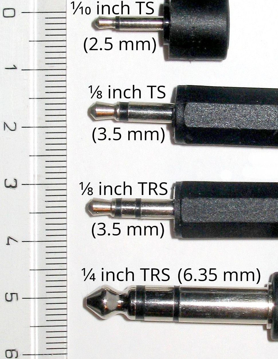

Erstens MIDI als Miniklinke ohne Not, das Gehäuse ist hoch genug für richtige Buchsen, und zweitens auch noch als TRRS Buchse mit speziellen Breakout-Kabel verwirklicht.
EDIT: Noch schlimmer, es ist eine TRRRS Buchse, also 5polig. Ist zwar standardisiert, aber nicht wirklich gängig, siehe:
