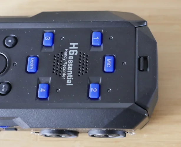

Seitenansicht des neuen H6, sieht dem Alten sehr ähnlich:
Das Bedienkonzept scheint mir ebenfalls gleich dem Alten zu sein, was ja durchaus lobenswert ist, da muß man sich nicht groß umgewöhnen.
Die Kombibuchsen sehen allerdings auch aus wie die Alten, sind jedenfalls keine Neutriks wie beim F8 (ok, der liegt ja auch in einer anderen Preisklasse), aber vielleicht sind das diesmal keine Klinkenteckermörder wie beim alten Modell oder auch der alten R-Serie.

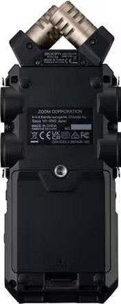

Galaxus.de listet den H6e bereits mit Lieferbar im März. Das mit den Quartalen muß da offenbar noch jemand üben …
Dort war aber auch mal ein Bild der Rückseite zu sehen, welches einen dicken Patzer offenbart: Das Stativgewinde sitzt direkt oberhalb des Batteriefachs, das ist sehr unpraktisch und wenn man wie ich mit Wechselplatten arbeitet, muß man wohl statt Akkus auf Versorgung per USB gehen, um nicht ans Batteriefach zu müssen. Ist aber auch für das beim alten H6 gern genutzte Manfrotto Ministativ blöd, denn das hat, wie alle diese Stative, einen Teller um das Gewinde, und das verhindert ebenfalls einen Zugriff aufs Batteriefach wenn auf einem Stativ montiert.
Schätze mal, da wird es dann wohl Lösungen aus dem 3D Druck geben …

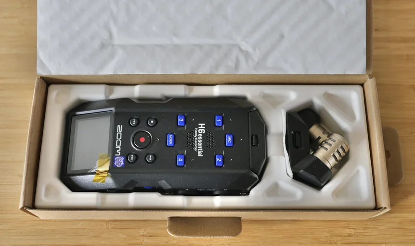

Was mir zuerst auffiel: die sehr schlanke Verpackung. Bekam man beim ersten H6 noch eine große Box mit Koffer und Zubehör und Handbüchern, beim H6 Black eine kleinere Box ohne Zubehör, gibts jetzt auch nur noch den Recorder mit XY Kapsel, aber nicht montiert, sondern extra, und standardmäßig ist die Abdeckkappe drauf. Insgesamt ist die Verpackung komplett frei vom Styropor oder Ähnlichem.
Das Ganze Gerät fühlt sich sehr leicht an, auch wenn die Kapsel montiert ist, irgendwie weniger solide als ich den alten H6 in Erinnerung habe, kann aber auch täuschen. Laut Gewichtsangabe ist das neue Gerät 100g schwerer, den Alten hat man vielleicht ohne die Kapsel gewogen.
Die neuen Kapseln haben kein schweres Metallgehäuse mehr, sondern Kunstoff, die Mikrofone selbst sind aber aus Metall und nicht wie bei Tascam, wo es nur so aussieht und in der Realität dann billigstes Plastik ist (neben wackeligen Klinkensteckern und noch wackeliger Bajonettverschraubung).

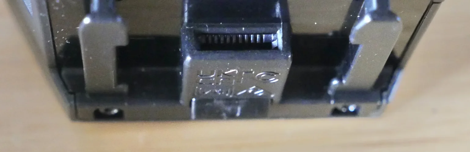

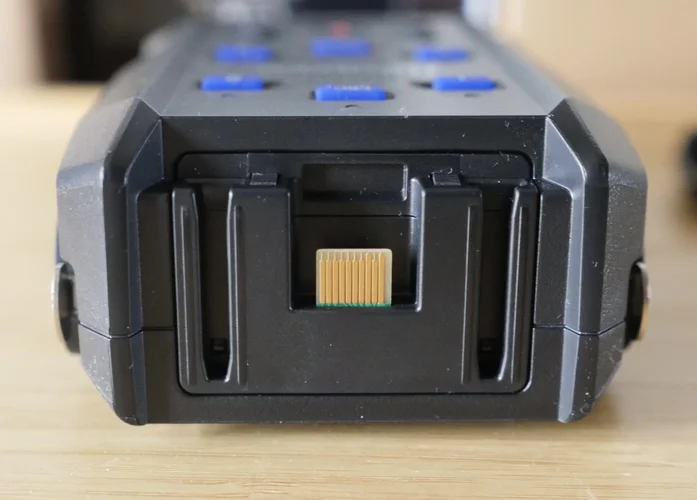

Die Kontakte der Kapseln sind jetzt versenkt und deutlich feiner als der bisherige, sehr robuste Platinenstecker, das spart einem aber auch die extra Kappen, die man eh sehr schnell verlieren konnte.

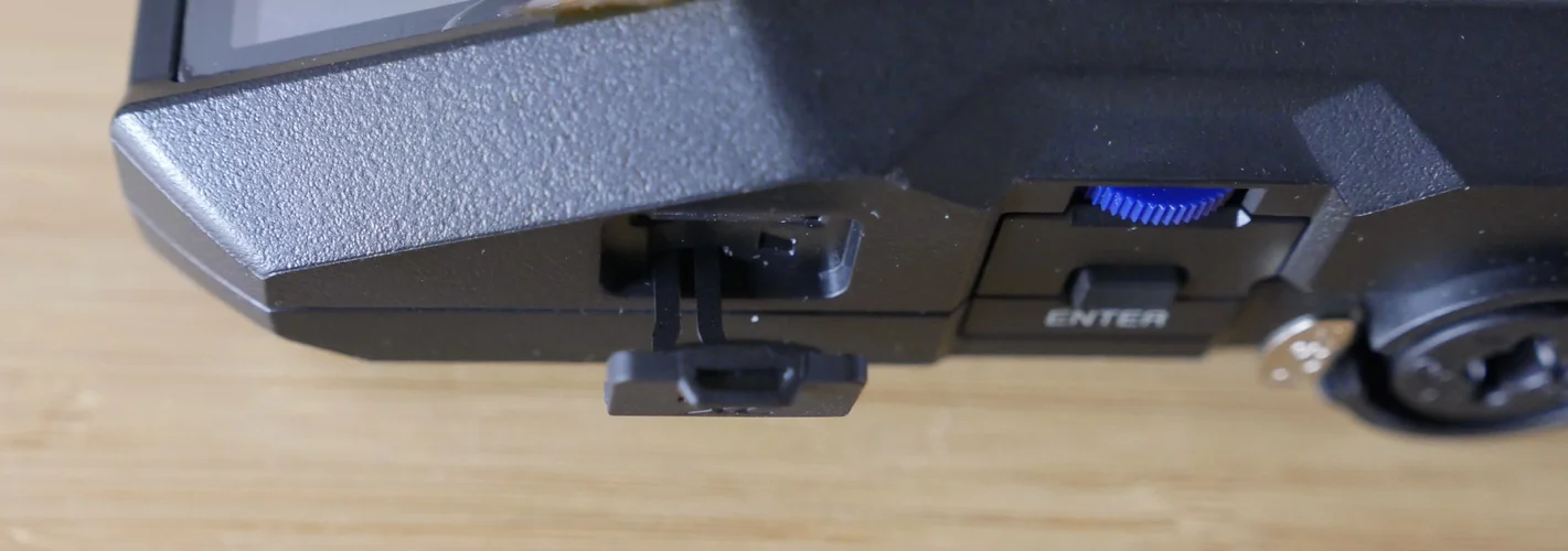

Die Speicherkarte ist jetzt eine MicroSD, und auch bei der Kappe dafür hat man etwas geändert, siehe Bild. Vielleicht hält das ja länger als beim Alten.

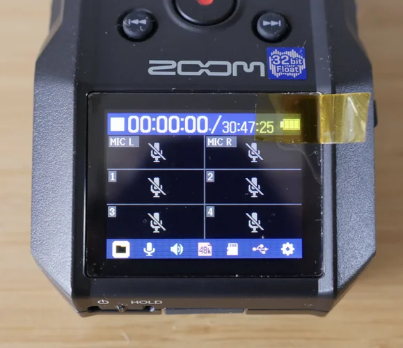

Das farbige Display ist gut ablesbar, sehr klar und nicht zu hell, die Navigation ist gegenüber dem alten Modell verändert, da die Menüsymbole direkt unten im Display zu sehen sind.

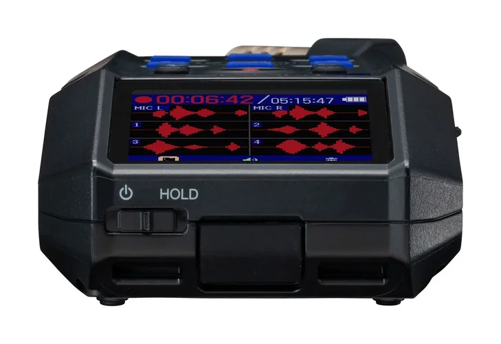

Vorne am Gerät sitzt jetzt der Hauptschalter mit Hold-Funktion (Sperre der Bedienelemente), der sich bisher an der Seite befand, ebenso vorne ist der Platz für den optionalen Bluetooth-Dongle, den man zur Fernbedienung per App braucht, denn es gibt keinen Anschluß mehr für die bisherige Kabelfernbedienung. Ebenso vorne, aber unterhalb links und rechts, daher im Bild nicht zu sehen, befinden sich 2 Öffnungen um einen Umhängegurt anzubringen, mit dem man sich das Ding um den Hals hängen kann. Ich meine, beim allerersten H6, der in der Box kam, wurde so ein Gurt bzw eine Schlaufe noch mitgeliefert, bin mir aber nimmer sicher.

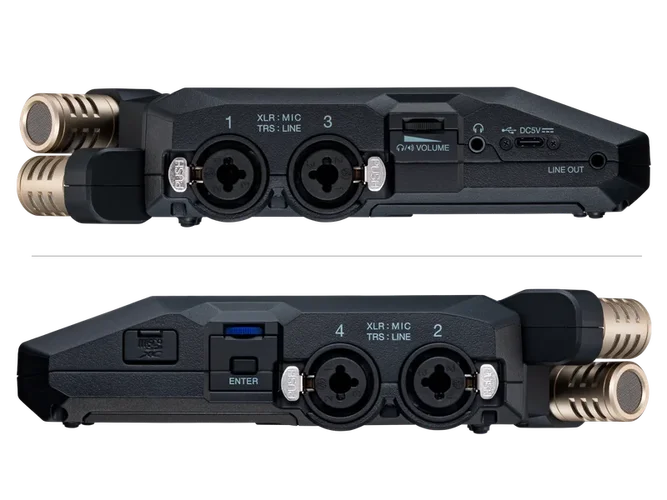

Die 4 Kombibuchsen haben jetzt Verriegelungen für XLR, sind allerdings immer noch sehr stramm bei den Klinkensteckern, wenn auch nimmer so derartig stramm wie beim alten H6 oder den alten R-Modellen. Sind aber auch keine Neutrik-Buchsen wie beim F8n.
Die USB-C Buchse ist links und rechts mit dem Gehäuse verschraubt, das hab ich so noch nirgends gesehen und finde ich mal eine gute Maßnahme.
