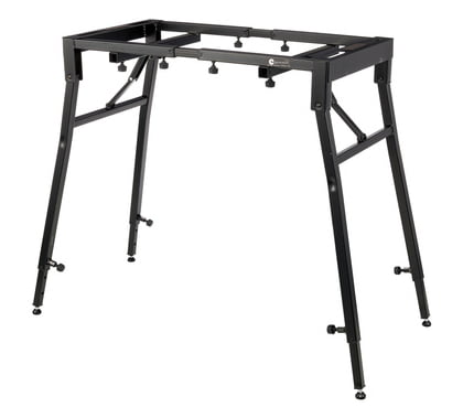

K&M sind mir, ehrlich gesagt, zu teuer. Die X-Ständer sehe ich auch immer mit gemischten Gefühlen an. Jaspers ist natürlich auch erstmal eine - vor allem langfristige - Investition, aber da gefallen mir welche, die mir vom Preis (299,-) her noch so eben zusagen könnten, weil sie vor allem noch Rollen drunter haben: die Jaspers 3r in verschiedenen Breiten. Vielleicht bestelle ich vorher auch einfach erstmal den oben verlinkten Fun Generation plus Zusatzablage, um zu sehen, was der taugt. Vor allem muss ich ja auch die kleineren Tastaturen unterbringen können.

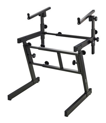

Ach so, das wäre der Z-Ständer mit Rollen (vielleicht für unter den Tisch, wobei ich aber höhere Tischbeine finden und anbringen müsste).

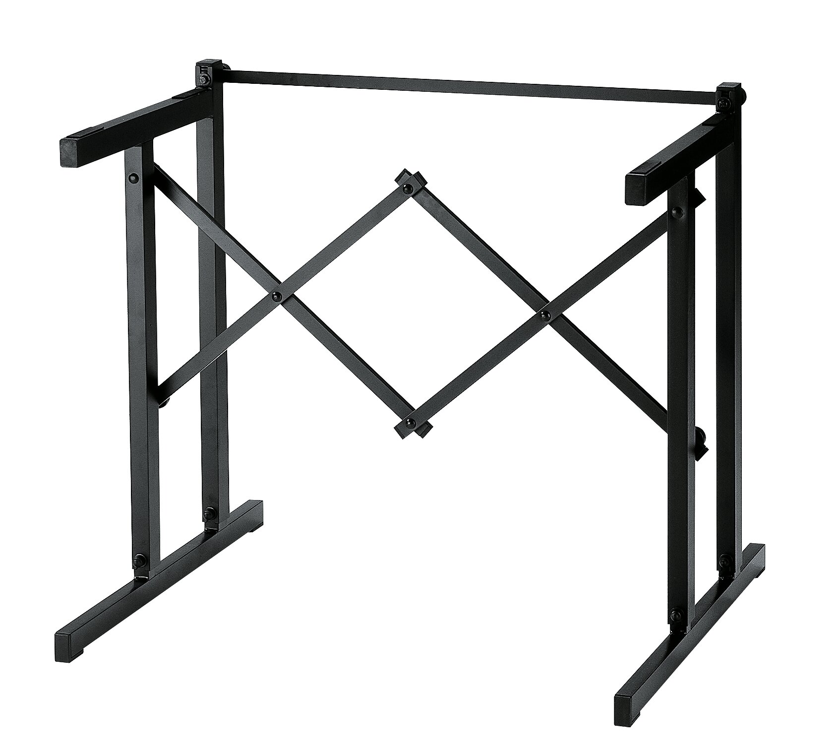

Ich empfinde K&M für das gebotene nicht zu teuer. Habe den von K&M 18953, der ähnlich aussieht wie auf Deinem Bild oben (Fun Generation Universal Stand) und diese Woche die Extension montiert. Alles einwandfrei superstabile Qualität. Die Extension/Stacker 18952 ist sehr flexibel konfigurierbar sowohl in Höhe, Winkel als auch Tiefe und Montagepunkt. Echt erstaunlich gut gemacht.

Bei dem eigentlich interessanten Z-Ständer mit Rollen hab ich ein bisschen die Befürchtung, dass eine einzige Querverbindung nicht wirklich stabil ist.

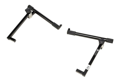

Heute bin ich weitgehend auf K&M 18880 mit einem Aufsatz.
Stehen gut auf Teppich und zerstören ihn nicht, sind auch sehr stabil und extrem leicht.

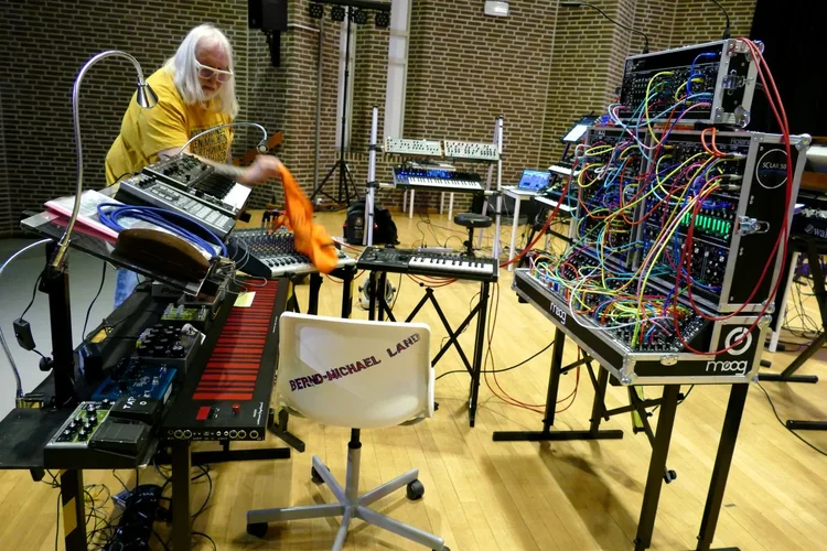

Meine Lösung im Studio: 2 Stahlregale zum lagern für alles was man nicht ständig benötigt und dann, je nach Bedarf, 1-2 18880 genutzt.
Ich habe mir 2 18880 in der Tiefe gekürzt, für MicroX, Microkorg und amnderes Kleinzeugs, dazu 9mm Sperrholzbretter zum auflegen in verschiedenen Größen, für Desktop und Tretminen. Der 18880 trägt stabil mein komplettes Eurorack, ich hatte nie stabilere Dinger, auch wenn die etwas teurer sind.

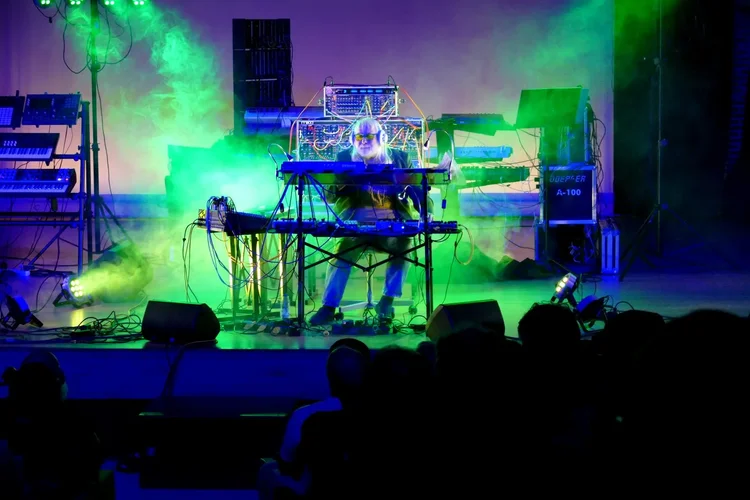

Live sowieso, hier sind 3 Stück im Einsatz:

Bei mir sind es drei Ebenen, die im Stehen alle perfekt spiel- und bedienbar sind - das könnte je nach Armlänge und Tiefe der Displays/Panels auch im Sitzen klappen. Weil ich nicht so gerne Fotos im Web poste (und außerdem nicht aufgeräumt war 😉) schicke ich dir eins per PN, damit du dir selbst ein Bild machen kannst.

Bei der Z-Form frage ich mich allerdings auch, ob das nicht Stolperfallen sind. Auf der Bühne sicherlich schwer möglich. Aber auch daheim? Allerdings hat der K&M 18880 ja auch solch vorstehende Konstruktion und dürfte allgemein nicht stören. Richtig?
