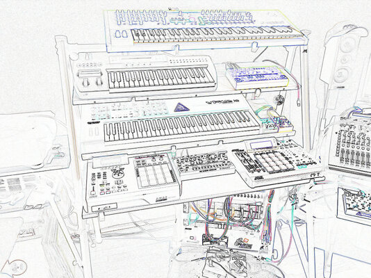

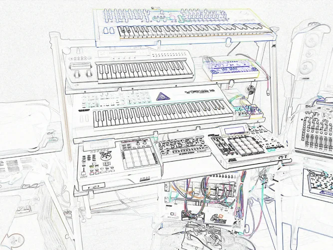

Erfahrungsgemäß:
Nutze selbst einen Jaspers 4D-120.
Ansich, schlicht und stabil, (bei mir wackelt nichts und in die unteren Ebenen wurden Bretter eingelegt)
aber je nach Gerät/Ebene werden Zugriff/Bedienbarkeit/Erreichbarkeit der Ebenen schon eingeschränkt.
Stehend ist alles recht gut erreichbar, aber evtl nicht mehr komplett sichtbar, sitzend nur die unteren 2 Ebenen.
Durch Verstellbarkeit/Anordnung lässt sich schon einiges sehr gut lösen, kommt aber auch auf die Geräte an, die rein sollen.
Wirklich schweres Equipment ist nur auf der unteren Ebene (ohne zusätzliche Streben) gut aufgehoben.
Sonst kann es wirklich passieren das eine Lage kippt, wenn zuviel Gewicht auflastet. (da ruscht einem das Herz gleich mit in Hose)
Trotzdem empfehlenswert, wenn nicht zu schwer, je nach Bestückung Top.
Ein 3D bietet sicherlich mehr Raum pro Ebene. Der Rest verhält sich gleich. (Gewichte etc.)
Fun Generation Universal Stand ist hier auch im einsatz, bietet sich aber höchstens für ein schweres und mit Aufsatz ein mittelschweres Gerät an.
Darauf stand lange eine wirklich schwere Yamaha YC30 ohne probleme/wackeln und per Aufsatz, ein Crumar Performer mit etwas wackeln.
Allerdings kann man sich da im sitzen ganz böse das Knie stoßen (ohne das man selbst etwas nach-polstert, an der Stelle wo die Klappbeine befestigt sind)
Ansonsten schon solides Ding.
Sowas wie, Gravity KSX 2 Keyboard Stand evtl plus Aufsatz, wackelt einfach nur und wirkt instabil.
Vllt noch ok mit Brett drauf für Controller/Kleinkram aber nicht wirklich für Keys.
Einfacher Z-Ständer (mit Brett) eignet sich ganz gut für Mixer, aber nichts richtig schweres.
(Bernie hat ja schon auf Knackpunkt Schweißnaht verwiesen)
Hoffe die Beschreibungen helfen etwas.

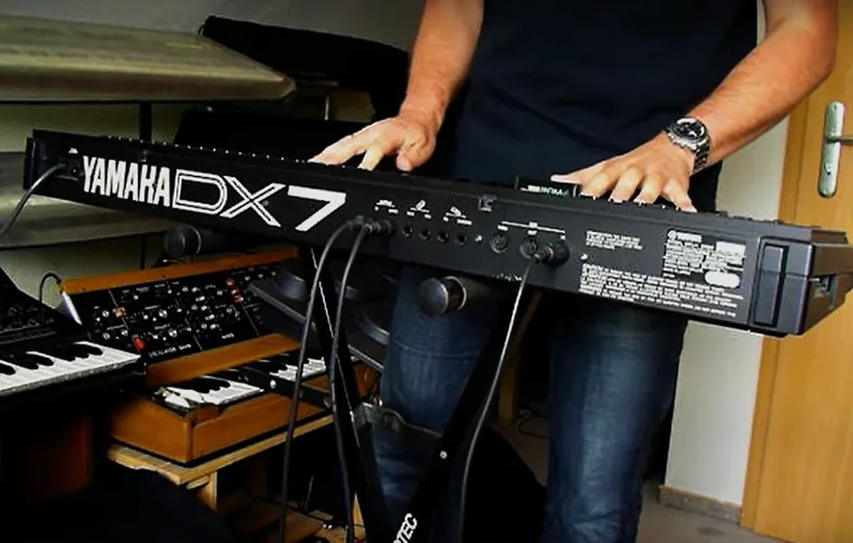

Jaspers haben mir mit den Dreiecksträgern an der Seite immer zu viel Platz weggenommen, aber zum aufbewahren sind sie okay.
Muss nicht, man kann meistens ohne bedenken die hinteren Vertikalstangen absolut senkrecht stellen ohne an Stabilität einzubüßen, die Krafteinleitung der Geräte bleibt dann immer noch innerhalb der vier Fußpunkte.
Bei „X“-Ständern ist die Zentralverschraubung immer der Knackpunkt.
Den Kronos konnte ich gerade noch abdämpfen, bevor er mir auf dem Boden aufgeklatscht wäre.
Deswegen hatte ich meine X'e immer nur mit Querriegel. Mittlerweile aber habe ich keine X-Ständer mehr, die sind mir irgendwie zu unpraktisch. Willste hoch, verringert sich die Auflagefläche, willste runter, sind ggf die Auflagen zu weit auseinander.
M.i.a.u.: Bernie
  • #46
Hier nochmal ein tolles Beispiel, warum X-Ständer weit weniger flexibel sind als man glauben möchte...
