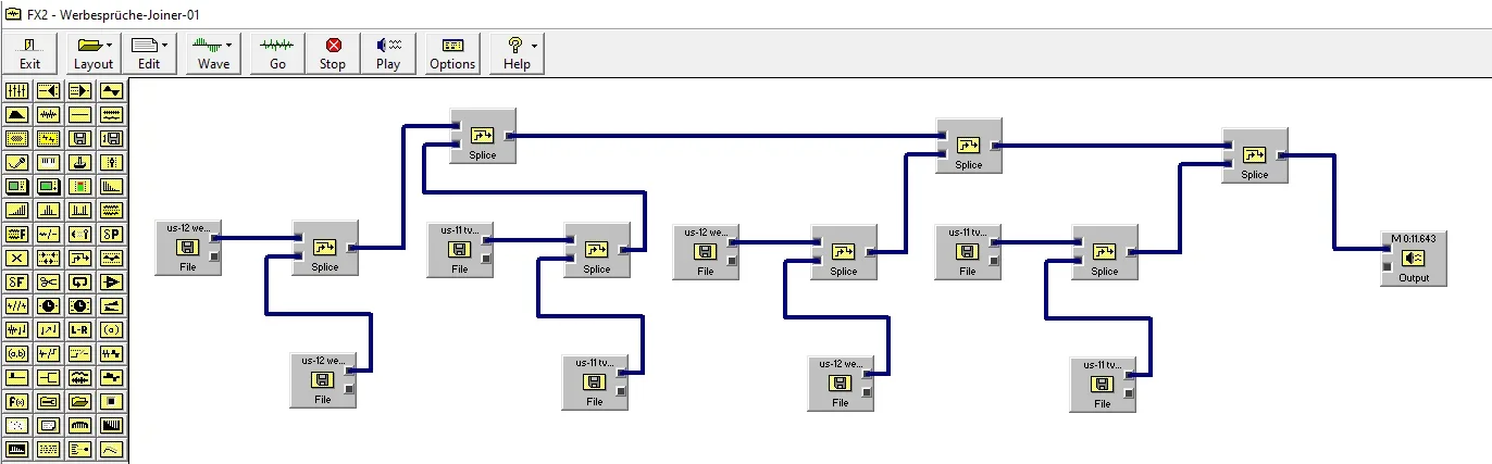

Anhang anzeigen Werbesprüche-joined-01.WAV
Hatte seinerzeit mal Werbesprüche mit meinem S550 gesampelt. Das Sampling hatte noch den Reiz des Neuen und es war immer wieder erheiternd, den Besuch mit derlei Schnickschnack auf dem KX88 zu unterhalten. ;-)
In obigem Beispiel hab' ich die einzelnen Sprüche und Geräusche einfach mit FX2 aneinandergeklebt.

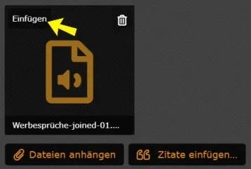

Tipp am Rande @sospro
Das Einfügen einer angehängten Audiodatei bewirkt deren Einbettung in einen Player und erleichtert Newbies damit ungemein den Umgang mit selbiger... ;-)

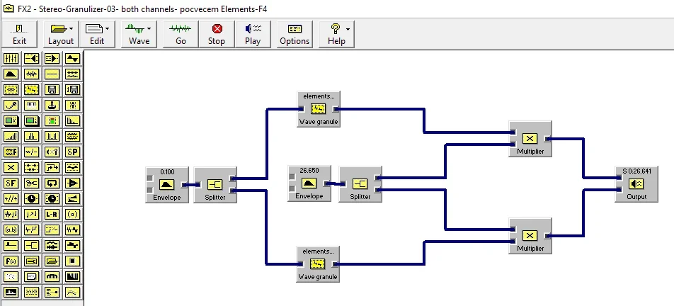

Habe Deine drei Samples mal ein wenig mit FX2 bearbeitet:
Ergebnisse:
Anhang anzeigen stereo-granulized pocvecem Elements F2.WAVAnhang anzeigen stereo-granulized pocvecem Elements F3.WAV
Anhang anzeigen stereo-granulized pocvecem Elements F4.WAV
