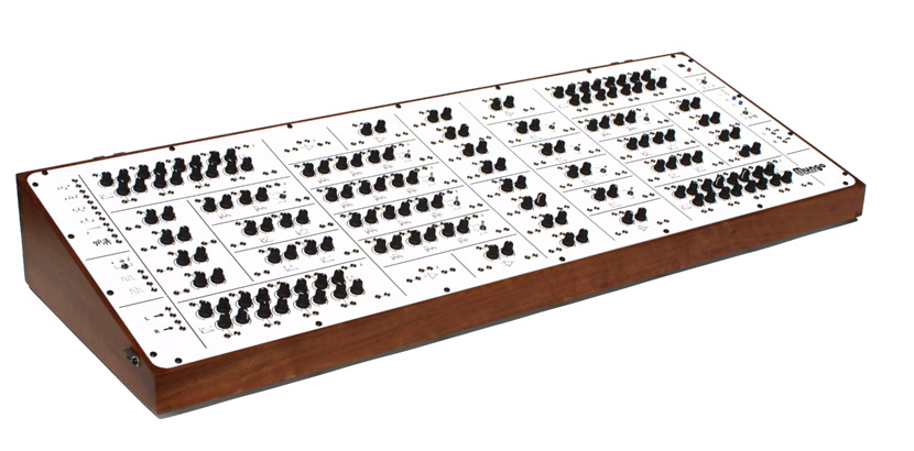

Nachtrag: Um es vielleicht besser auszudrücken ich will sowas hier:
Mungo State Zero
- Nur mit der Option das System eben modular zu haben, ohne den Zwang gleich ein Monstersystem zu brauchen, der Möglichkeit auch Analoge Signale zu verarbeiten, und natürlich durch eigenentwicklung und andere Basistechnologie einen günstigeren Preis. 7500 Euro ist doch zu viel auch wenn das Ding einiges kann, es gibt auch macken. Vorallem das es keine Möglichkeit gibt sich wieder aufgerufene Patches anzeigen zu lassen.
Der ist auch garnicht Multitimberal aber 8xPolyphon
