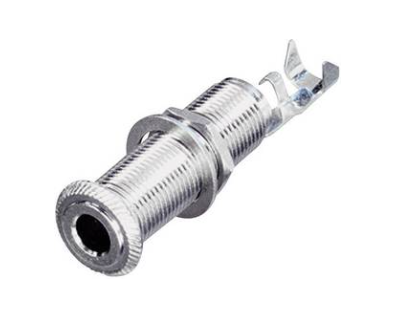

Ich habe hier ein DDR-Gerät mit einem DIN-Ausgang und möchte diesen möglichst elegant durch eine Klinkenbuchse ersetzen.
Frage: Gibt es Klinkenbuchsen, die genau für diesen Zweck gemacht sind, also einen etwas größeren Einbau-Durchmesser haben?
Ansonsten muss ich wohl größere Unterlegscheiben verwenden.
Ich will nämlich kein neues Loch bohren.
Nicht daß mir bekannt wäre. Unterlegscheibe(n) wären auch mein Mittel der Wahl. Am Besten DIN-Buchse ausbauen, den Lochdurchmesser messen & notieren. Dann, wenn Klinkenbuchse vorhanden, den Durchmesser des Gewindeschafts der Klinkenbuchse messen & ebenfalls notieren und ab zum örtlichen Baumarkt oder Eisenwarenhandel des geringsten Mißtrauens - alternativ gleich die Klinkenbuchse mit dort hin nehmen. Dann passende Scheibe(n) käuflich erwerben...
Ja, so wirds werden, denke ich.
Diese Buchse scheint mir am geeignetsten, da das Gehäuse schon mindestens 1cm dick ist:

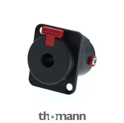

Es gibt diese Klinkenbuchsen im XLR Formfaktor, z.B. von Neutrik
Könnte eventuell vom Durchmesser her hinkommen.
Die habe ich mir auch schon angeschaut. Finde ich 1. vom Design nicht so schön (Plastik) und 2. will ich keine Schrauben verschrauben, wenn es sich vermeiden lässt.
Das würde ich nur machen, wenn das auch gut aussieht.
