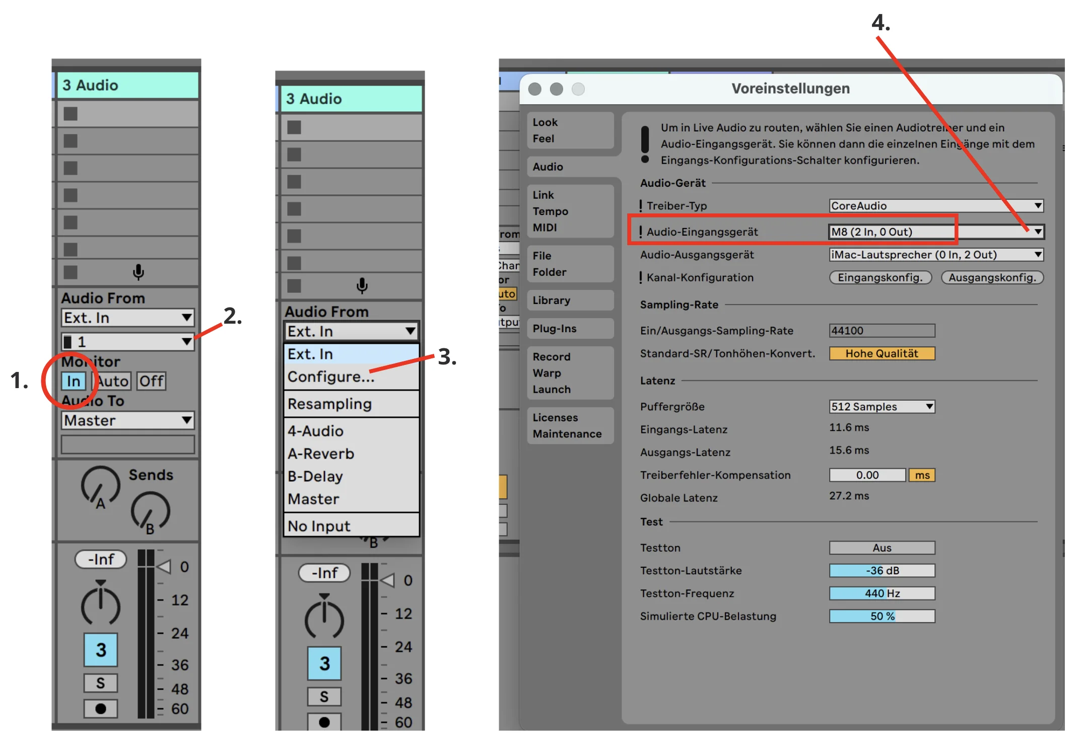

1. Monitor auf "In" schalten..dann hört man auch was..
2. "Ext. In" wählen (im Eifer des Gefechts ist mir der Punkt nach unten verrutscht.
Also NICHT da klicken wo bei 2. der rote Strich ist, sondern darüber, wo "Ext. In"
3. Punkt "Configure" wählen..und da bei "Audio-Eingangsgerät" den M8 wählen
So geht´s jedenfalls hier bei mir am Mac..ich hab den M8 Mk1, der ist mit Micro-usb am USB-Hub, und das hängt am Mac..
Danke dass du sich wenigstens erbarmst.
Ich konnte gestern nicht als Audio-Eingangsgerät den m8 auswählen! Ext. In auf Audio Spur hatte ich, und auch die Spur auf in. Ich hoffe es liegt nicht daran, das ich mit einem usb a auf usb c verbinde. Gibt es da Einschränkungen?
Ich probier es heute Nachmittag.
Ich les grad das es ein USB a 3.xx sein muss.
Mein altes Ladekabel ist bestimmt 2.0

Ein neues USB a auf usb c Kabel ist jetzt da uns es funktioniert immer noch nicht.
In den Windows System Einstellungen taucht der m8 als Ausgabe und Eingänge Gerät auf. In den live 12 Einstellungen taucht er nicht auf.
Was übersehe ich nur?
Ich schätze da gibts keine ASIO Treiber für, zumindest hab' ich auf der Website keine gesehen, entsprechend wird man unter Live ein anderes Treiber Modell einstellen müssen. Wobei sich das unter Windows 11 ja im Herbst noch ändern soll, generische Microsoft USB ASIO Treiber für Windows.

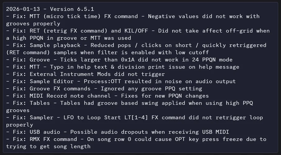

Trash80
Version 6.5.1 Released - All them bug fixes from 6.5.0 bundled up. Sorry for the noise!
:stickbugged:
Firmware Update instructions have not changed. Read the readme.txt file if you need instructions.
Manual needs to be updated. Stay tuned.
Current M8 Firmware:
https://github.com/DirtyWave/M8Firmware/raw/main/M8Firmware.zip
Headless Teensy 4.1 Firmware: (Updated for version 6.5.1)
https://github.com/DirtyWave/M8HeadlessFirmware
Full changelog can be read here:
https://github.com/Dirtywave/M8Firmware/blob/main/changelog.txt
