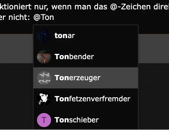

...übrigens: das Rufen eines Forenmitglieds funktioniert nur, wenn man das @-Zeichen direkt gefolgt vom Namen eingibt - dann öffnet sich ein Menü, und dort muss man den Namen auswählen - sonst funktioniert das leider nicht - @Tonerzeuger zum Beispiel:
