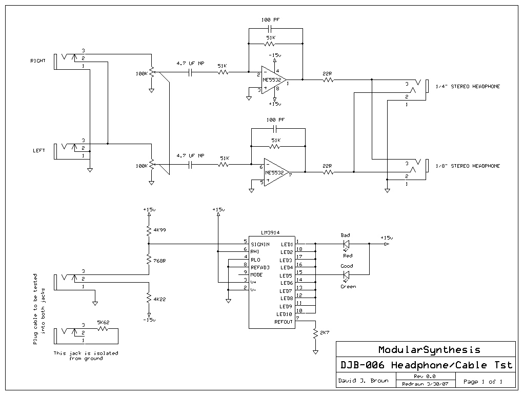

Ich bin auf der Suche nach einem DIY Kopfhörer Verstärker für mein Eurorack-Modularsystem. Kennt da jemand von euch jemand zufällig was passendes??? Suche nach Schaltplan und wenn möglich acuh PCB-Layout...
Grüße
http://modularsynthesis.com/modules/DJB-006/djb006.htm
Nimm wenigstens NJM4580 Operationsverstärker....
( ... ja die Schaltung funktioniert praktisch schon, allerdings ist es schon befremdlich, mit den Datenblattwerten des OPs zu hantieren, wenn man ihn so weit jenseits seiner Spezifikationen betreibt.... )
