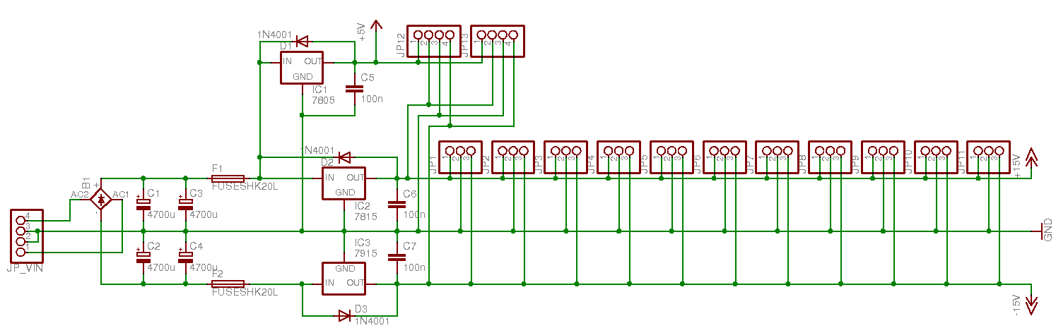

Hab mich ewig durch die ganzen Threads gesucht, aber keine passende Antwort gefunden. Ich hab heute diesen Trafo verkauft bekommen, um damit 15V Gleichspannung zu erzeugen. Jetzt kommt mir aber gerade, dass damit ja eigentlich nur 12V wirklich gingen, stimmts? Sekundärseitig hat das Ding 15V~1,6A und das ganze zwei mal.
Mein Traum wär ja, damit einmal 12V= und einmal 15V= rauszubekommen, das wird aber nicht gehen, oder?

wenn ich das richtig verstehe erzeugt dieser transformator 2x15V AC. damit kannst du ein netzteil mit +12V/O/-12V DC aufbauen.
die sekundären 15V AC reichen sowieso nicht für 15V (spannungsabfall an den gleichrichter dioden und auch die spannungsregler benötigen dann noch ein wenig luft).
berechnet werden müssen dazu (sorry, weiß nich immer die deutschen begriffe):
peak voltage
maximum ripple
kapazität der filter kondensatoren
kühlkörper

aber ich habe in einem früherem stadium schonmal eine gleichrichterschaltung auf lochraster aufgebaut - allerdings ohne gleichrichter IC, d.h. ich hab ja hinten dann das 1,4fache des Ausgangsstromes. (Übrigens nach dieser Schaltung Bild 4). Also bei 15V wär ich dann bei ca. 21V.
Wäre es nicht möglich, eine solche Schaltung auch so zu dimensionieren, dass ich hinten 15V bekomm?
Und dann ein zweites mal gleich noch für 12V?
15*1,41-0,7=20V.
3V für den Regler lassen immer noch 2V Brummspannung auf den Ladeelkos zu.
Mit dem Trafo kann man also prima eine stabilisierte 15V Versorgung bauen.
Mit zwei getrennten Reglern, einem für 15V und einem für 12V, bekommst du auch deine beiden Wunsch-Spannungen.

ich kann das ganze leider sehr schlecht rechnen und kenn mich in der groooßen welt der elektrobauteile noch nicht so gut aus, vielleicht kann mir ja jmd. einen tipp geben, wie die brückengleichrichter denn heissen könnten, die ich da verwenden könnte. und wenn ich noch jeweils nein dicken elko dahinterknall, müssts auch mit der glättung hinhaun, stimmts? :wink:

hab mich nochmal durchs forum gewühlt und in diesem faden ganz viele infos gefunden. werd mir das ding jetzt selbst aufbauen, allerdings is aufgrund eines benötigten masseabgriffs in der mitte der beiden trafoausgänge nur eine schaltung - also entweder 12V/0/-12V oder 15V/0/-15V - zur gleichen zeit möglich.
Nö, das geht auch beides gleichzeitig.

Du hast einen 7815 (15V) Längsregler, und speist den mit 20 Volt. Dann muß der 5 Volt "wegregeln".
Zieht nun Dein Verbraucher 1 Ampere (das ist auch mehr oder minder das Maximum was ein Standardlängsregler aushält), dann sind das: 5 * 1 = 5 Watt. Die 5 Watt werden als Wärme verbraten. Da sollte schon ein gescheiter Kühlkörper verbaut werden.
Zieht Dein Verbraucher aber nur 100mA, dann sind es eben: 5 * 0.1 = 0.5 Watt. Da entsteht also nur ziemlich wenig Wärme.

dein kühlkörper ist mit 14°/W angegeben.
jürgen hat 5W bei 1Amp ausgerechnet. ein LM78xx arbeitet bis 130°. wenn du nun eine umgebungstemperatur von 40° annimmst, darf der regulator nicht heißer als 90° werden. du kannst also einen temperaturanstieg des regulators von 50° zulassen. 50° bei 5W bedeutet 10°/W.
damit wären 14°/W doch ein wenig knapp (denn je kleiner der kühlkörper, desto größer der C°/W-wert), oder habe ich da irgendwo einen denkfehler?

im nachhinein bin ich mir nicht mehr so sicher bei dieser rechnung. sollte man nicht sicherheitshalber schwankungen im netz berücksichtigen? meines wissens kann die netzspannung ja auch mal 10% größer oder kleiner sein (worst case). die maximale wärmeabstrahlung wäre dann doch:
15V*1.1*1.41-0.7=22.56V
22.56V-15V=7.56V
7.56V*1A=7.6W
oder sind die 10% nicht realistisch? oder wirken sie sich garnicht auf die sekundärspannung des transformators aus?
wäre schon gut zu wissen, denn davon hinge dann ja auch die größe der kondensatoren ab (in diesem falle netzspannung - 10%!)

Gehen wir mal davon aus, daß der Trafo 1:1 die Leistung umsetzt (was zwar nicht tun wird, aber einfacher zu rechnen ist).
Auf der Sekundärseite hast Du lt. Deinem ersten Beitrag: 15V~1,6A. Das sind 24 VA.
Auf der Primärseite hast Du 250V. Bei ebenfalls 24 VA sind das weniger als 100mA.
Sicherst Du die Seite mit 400mA ab (250*0.4=100VA), könnte Dir im schlimmsten Fall eher der Trafo abrauchen, als die Sicherung durchbrennen.
