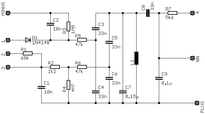

ritscheratsche schrieb:
geht einfach drum, aktiv zu sein, was machen!
"minimalistische Bassdrumm"
1 ist der Eingang (Impulssignal)
2 und 3 brauchste nicht, ebensowenig NN
4 ist der Ausgang
Bei der Spule L1 müßtest Du experimentieren: man braucht wohl eine in der Größenordnung von einigen Henry.

Hi,
es gibt auch sehr einfache Schaltungen, die zu einer einfachen aber vernünftigen Bassdrum führen, lässt sich mit ein paar Bauteilen aufbauen. Wäre für einen Anfänger durchaus machbar. Beispiele hierfür wären Schaltungen aus der DR-110 oder der Monotribe. Ich habe in diesem Thread einige Infos dazu gepostet.
viewtopic.php?f=13&t=65632
Viel Erfolg!
