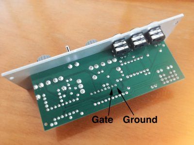

Hallo,
ich hatte überlegt, ob man beim A-146 nicht einen Reset-Eingang und eine CV-Buchse für die LFO-Frequenz einbauen könnte? Habe leider keine Beschreibung für diese Mods gefunden ...
Die Faceplate bietet eigentlich genug Platz. Die Platine ist mit zwei ICs und sonst im wesentlichen nur Widerständen und ein paar Kondensatoren bestückt.
Was meint Ihr dazu? Habt Ihr Tipps?

Ich würde gerne das Thema wieder aufgreifen. Ist es irgendwie möglich den LFO zu resetten?
Ich habe es herausgefunden: Wenn man an den Pin 7 (Negative power input) des CD4053 ein Gate-Signal schickt, resettet der LFO. Ob das jetzt die richtige Art ist oder ob das Gerät mittelfristig Schaden davon trägt kann ich nicht beurteilen. Es funktioniert aber zumindest sehr gut :)
Ich habe ein Bild angehängt wo man die Kontakte sehen kann an denen man eine Buchse anbringen könnte. Natürlich auf eigene Gefahr.
