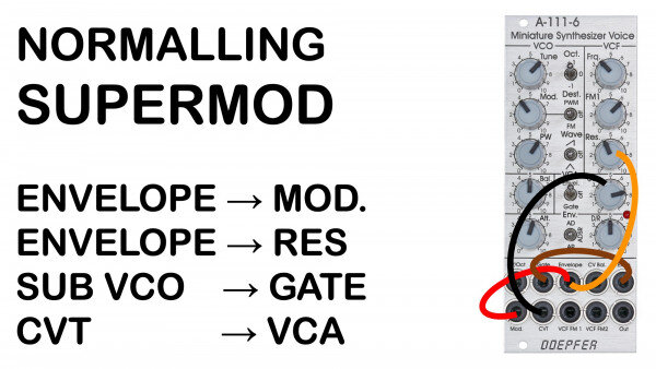

Ich bin gestern auf diese (alten) Mods für den A 111-6 gestoßen. Ich habe nur den Den CV-T auf VCA umgesetzt. Damit lässt sich der VCA durch eine externe Hüllkurve ansprechen. Das hat nicht nur mir bei dem schönen Modul gefehlt (Etwa hier beschrieben). Jetzt kann ich VCF und VCA getrennt oder mit zwei unterschiedlichen Hüllkurven ansprechen und kann die interne Hüllkurve noch auch PWM oder sogar pitch legen. Super Sache! :)
