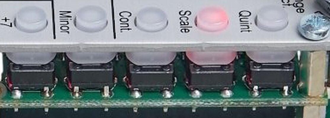

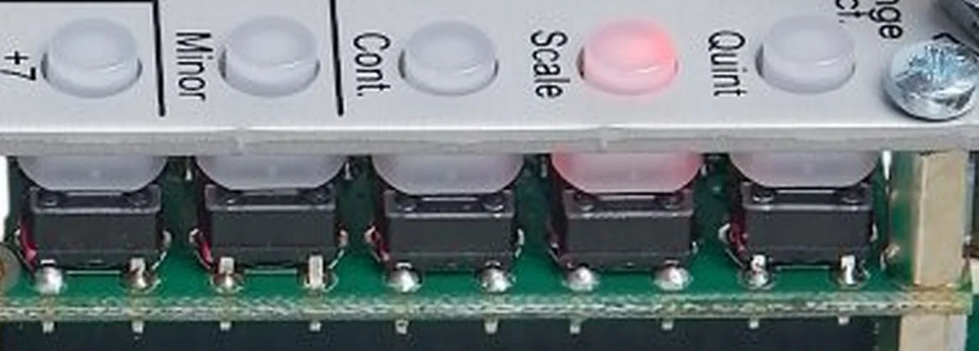

und interessiere mich speziell für die neu verwendeten beleuchteten Schalter:
Weiß jemand von euch, welche genauen Schalter-Typen Doepfer dort verwendet?
Und sind das Schalter oder Taster?

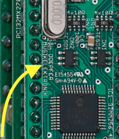

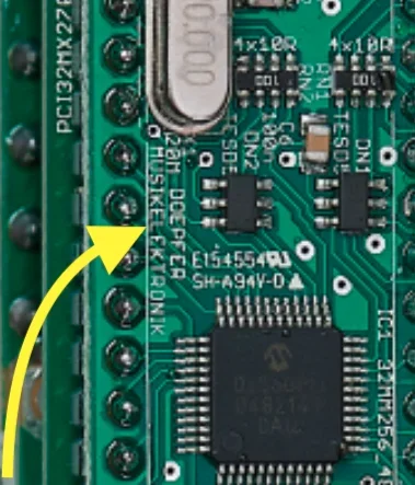

Interessant an dem Modul ist auch, dass Chris Assall Dieter offensichtlich überreden konnte, von "selbstgebastelter" Prozessor-Hardware auf Standard-Fertigboards umzuschwenken.

Na ja, ganz so einfach ist es nicht, wenn man sich die diversen beleuchteten Umschalttaster ansieht.
Meines Wissens lag das weniger an Überredung als an der gegenwärtigen Bauteile-Knappheit. Das Modul war schon fertig entwickelt gewesen und dann fehlten bestimmte Bauteile, sodass man auf andere Hardware umschwenken und die Software noch einmal komplett neu schreiben musste. Das war auch der Grund, warum das Modul erst so relativ spät nach Ankündigung fertig wurde.

Amazona: "Zum ersten Mal hat Dieter Döpfer neue beleuchtete Taster gewählt. Sie sind klein und sehr gut auch im Livespiel zu bedienen, auch mehrere gleichzeitig. Die obersten sechs lösen sich gegenseitig aus."
Das gegenseitige auslösen scheint mir dann elektronisch realisiert zu sein oder? Ich denke nicht, dass sie sich mechanisch gegeneinander aufheben.
Ich bin kein Techniker, aber meiner Meinung nach kann es nicht anders sein. Also ja, ist elektronisch. Mechanisch passiert da nichts.
Das gegenseitige auslösen wird wohl Software realisiert sein. Ob der Zustand gespeichert wird, wäre daher auch eine Softwarefrage. (und natürlich, ob der verwendete Controller überhaupt einen Speicher, hat der nach dem Ausschalten erhalten bleibt, davon kann man aber getrost ausgehen)
Und wäre das ein Nachteil? Beim nächsten Einschalten stimmt ja das Patch dann nicht mehr überein.
Tja. Ob man das als Nachteil empfindet, muss jeder selbst wissen. Es springt halt nach dem Neu-Einschalten immer auf die Oktaven zurück. Bei Bedarf hat man es schnell wieder umgeschaltet.
OK das bedeutet, dass die geschalteten Zustände nach dem Ausschalten velohren gehen?
Das hängt von der Software ab.

Ich habe einen 4fach Envelope Generator entwickelt, allerdings für große Umschalter kein Platz mehr. Für einen kleinen Taster würde der Platz evtl ausreichen. Aber ich weiß nicht, ob eine Steuerung über einen Arduino nicht zu viel des Guten wäre :-)
Was willst Du denn umschalten? Bei Doepfer (oder bei mir) wird ja nur eine Funktion innerhalb des Programmes umgeschaltet, das eh im Prozessor läuft. Wenn Du quasi-mechanischen Schalter brauchst, also zB um zwischen unterschiedlichen Zeitkonstanten-Kondensatoren um zu schalten, dann brauchst Du halt auch Platz auf der Platine für die CMOS-Schalter oder gar für Relais.
Es wäre gut, wenn ich die Zeit umschaltbar machen könnte, also auf einen größeren Kondensator umzuschalter, vielleicht mit einem CD4066 oder ähnliches.
Auf der Platine habe ich Platz und auch wenn es auf der Frontplatte eng zugeht, würde ich einen Switch noch irgendwo unterbringen können, wenn die Kappe um die 5mm hätte.
Das kommt vorallem auf den Platz hinter der Frontplatte an. Siehst Du ja am Foto im Eröffnungs-Posting. Steht Deine Platine parallel zur Frontplatte oder rechwinklig dazu?
Wenn parallel, dann muss ja der Abstand Platine<->Frontplatte passen. Das ist vorallem bei 6,35mm Buchsen ein Problem. Ggf die Buchsen auf separate Platinen und Potis und Taster auf eine Platine.
Wenn rechtwinklig mit freier Verdrahtung: Normale Kippschalter gibts ab 6,5mm Lochdurchmesser (zB APEM 5636). Der Schalterkorpus selbst ist dann 7mmx13mm.
M.i.a.u.: intercorni
Meine Platine ist prallel zur Frontplatte montiert. Die Kippschalter sind zu groß bzw es ist kein Platz für eine Beschriftung. Darum hatte ich die Hoffnung,
einen Druckschalter zu finden.
