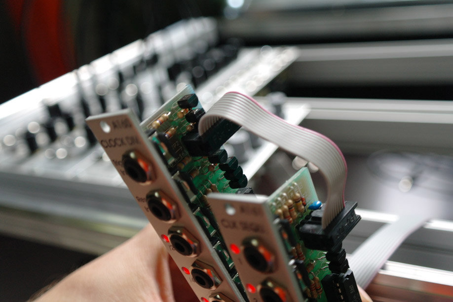

Also das Stromversorgungskabel darf nicht verändert werden, nur das Kabel zwischen 160 und 161 . Falls das 161 kaputt ist (was bei verpolen passieren könnte), ist das kein Beinbruch. Der Chip drauf ist ein 50 Cent Bauteil.
Mach mal ein Foto von beiden Modulen von der Rückseite, das zeigt, wie die beiden miteinander verkabelt sind, und häng das hier rein.
Aye aye...
Da das Kabel anders gar nicht ohne Gewalt zu befässtigen wäre, gehe ich stark davon aus, dass es so richtig ist. Ich lasse mich aber auch eines Besseren belehren! :school:

Das Modul läuft wieder wie es soll. Hab tatsächlich einfach den IC ausgetauscht und *schwupp* schon sequencte das Teil fröhlich vor sich hin. Das entsprechende Bauteil hat 90 ct gekostet - damit war das Modul ein wirklicher Schnapper.
Dank Euch für Eure Hilfe!!!
