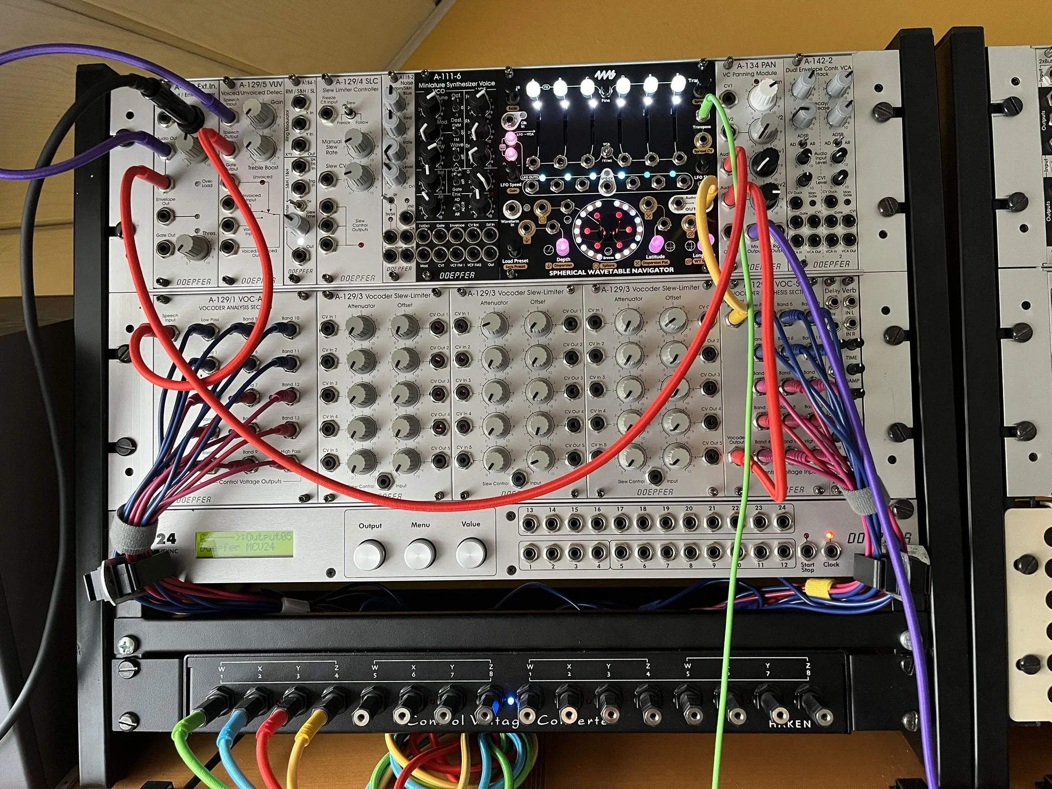

Für einen allerersten Test benutze ich nur A-129-1/2, die ich direkt verbinde. Das sind schon mal 15 Patchkabel. Daran habe ich mehrere Tage (!) herumprobiert: Kabellängen, Auswahl und Anordnung der Module und ganz wichtig: wie liegen die Kabel zu anderen Modulen?
Natürlich ist es unerheblich, wenn sie die (zunächst) nicht benutzten Module A-129-3 abdecken. Ich möchte aber für weitere Experimente die Kabelbäume schnell wechseln können. Also zum Beispiel, wenn ich nur A-129-2 und die A-129-3 als variable Filterbank benutzen möchte. Dann muss es genügen, wenn ich in diesem Grundaufbau rechts die drei Kabelbäume löse und dann mit Kabeln von den drei A-129-3 zum A-129-2 stecke. Komplizierter wird es, wenn ich die A-129-3 zwischen Analyse- und Synthesemodul ebenfalls benutze, dann kommen nochmals 15 Kabel hinzu.
Da ich ursprünglich auch viele Doepfer-Kabel angeschafft habe, die nicht so dick wie die Stoffummantelten sind, kann ich mehrere Kabelbäume im Zwischenraum von MCV24 und Haken CVC verstecken.
MCV24 war übrigens eine meiner allerersten Anschaffungen zum Euroracksystem im Jahr 2007.
Es ist ein sehr komfortables Midi zu CV-System. Wie der Name schon sagt, hat es 24 CV-Ausgänge, auf die man Tonhöhensteuerung (vier Ausgänge mit 16bit- die anderen mit 8bit-Auflösung), LFOs und Hüllkurven programmieren kann.
Ich möchte im Wesentlichen viele Ausgänge mit LFOs belegen, um damit die darüber liegenden CV-Eingänge der A-129-3 zu steuern.
Ob die Auflösung reicht, werde ich dann ja feststellen. Warum sollte ich nicht das ehrwürdige Gerät ausprobieren?

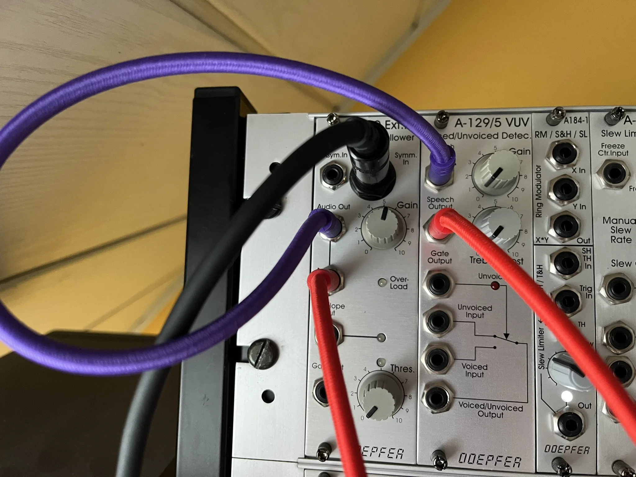

Wie im Original verwende ich für den Mikrofoneingang das Modul A-119 (links oben im folgenden Bild). Es besitzt einen Multiplexer zur Weiterleitung an den Voiced/Unvoiced Detector A-129-5, zunächst noch ohne Einflussnahme; der andere Ausgang wird zum Signalausgang des Vocder-Synthese-Moduls bei Bedarf hinzugemixt.

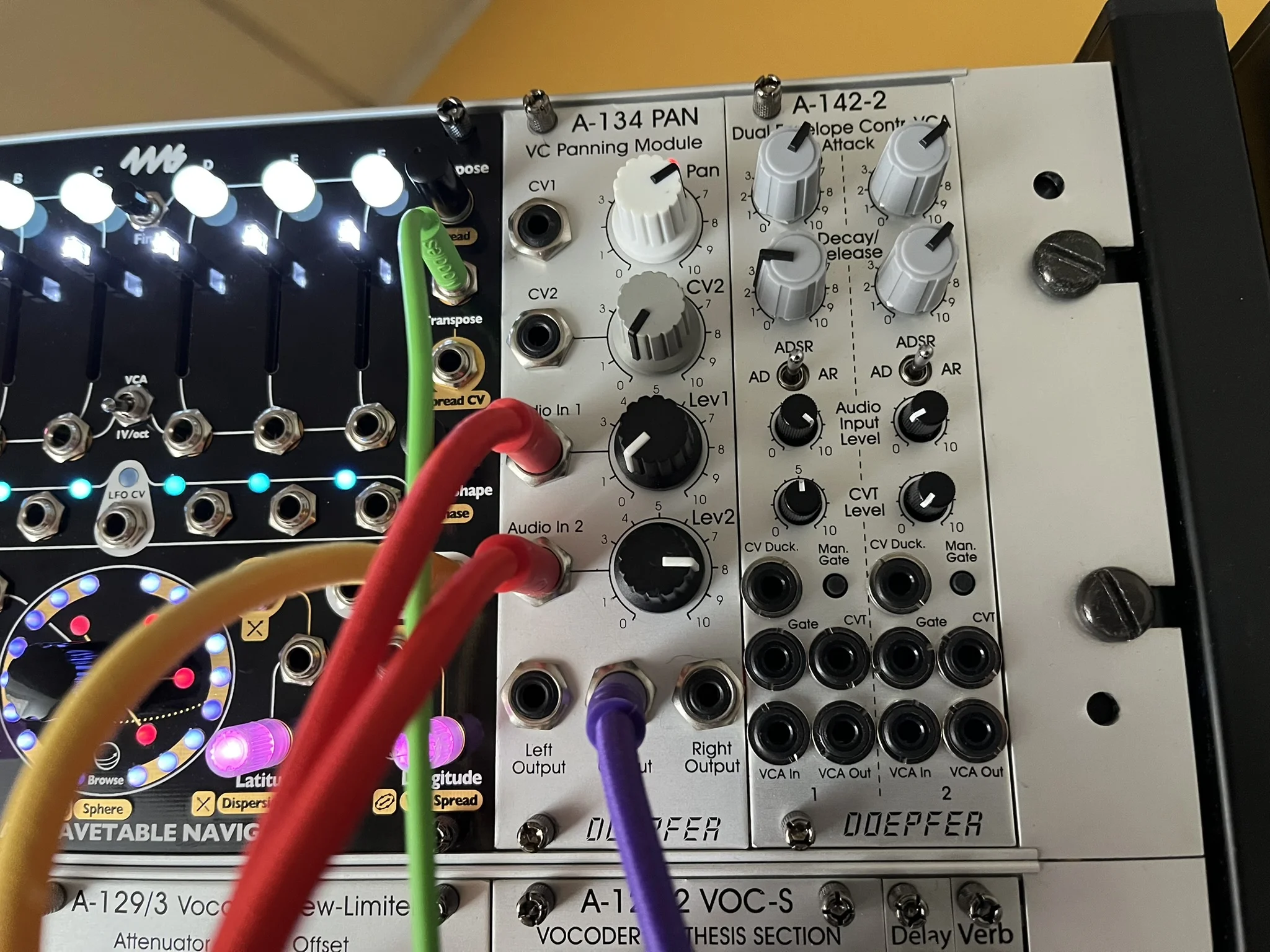

Den von Dieter Doepfer vorgeschlagenen Aufbau konnte ich stark vereinfachen. Anstelle von A-110 (VCO), A-117 (Digital Noise), A-140 (ADSR), A-120 (VCF) und A-131 (VCA) verwende ich den Komplettsynthesizer A-111-6 und das schmalere Noise-Modul A-118-2. Den eingesparten Platz belege ich mit dem 6-stimmigen Spherical Wavetable Navigator von 4ms.
Das Spannungsgesteuerte Mischen übernimmt nach Rücksprache mit Dieter Doepfer das Panning Modul A-134, das erst in weiteren Anwendungen zum Tragen kommt.
