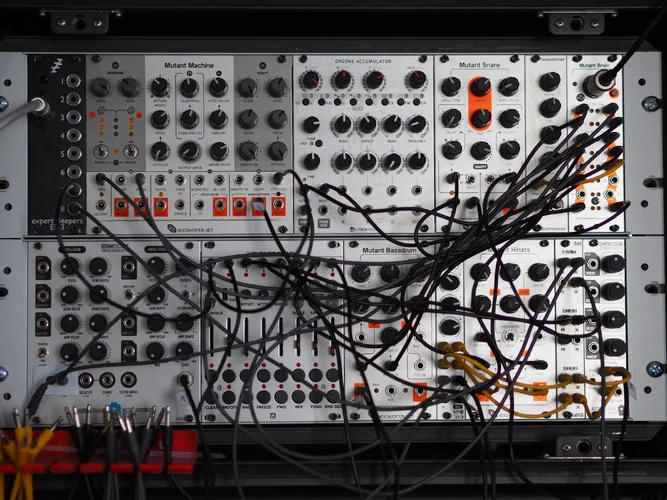

Mutant Snare
Dijkstar TK-09 Kick
Dijkstar THC-09 Clap
Acidlab 8CYHH
Dijkstar TK-01 und JoMoX Modbase haben etwas Noise, der mich störte, hab beide verkauft. Modbase ist außerdem buggy. TipTop 909 Hat hat ein Knacken im Envelope, hab ich verkauft (ging knackfrei mit externer Hüllkurve und externem VCA). Tiptop Shaker find ich ganz nett, aber die nicht vorhandenen Modulationseingänge sind lame. Außerdem ist Tiptop allgemein anfällig für Stromversorgungs-Unzulänglichkeiten.
Der Bastl Knit Rider Sequenzer wird womöglich vom Erica Sequenzer übertroffen und auch die Erica Module sehen gut aus. Dazu kam es aber nicht mehr - mein neues Projekt sabbert, pupst und kackt und ist nicht minder teuer hehe
M.i.a.u.: bellarossa und xenosapien
Vermona TwinCussion (oben auf dem Foto zu sehen) finde ich übrigens überhaupt nicht gut. Obwohl ich Vermona Fan bin.
Bei den Mutant Drums mache ich um alles einen Bogen, das einen dedizierten Overdrive Regler hat. Der Clap mit Overdrive, egal wie wenig, klingt für meine Ohren zB richtig schlecht. Die Mutant 808 Snare ist aber unglaublich gut klingend und die anderen kenn ich nur aus Videos - beim Clap war das allerdings traumatisch. Der Penner hat ein 10 Minuten Video am Start und dreht an allen Reglern aber es gibt keinen Moment ohne diese nervige Verzerrung. Pfff... Abmontieren sollte man den Regler.
Ich hab mal zwei Erica Synths DRUM gehabt, da konnte man bis zu 64 samples mit maximal 8mb reinladen. zwei davon zusammen mit dem Erica Syths TRIGG Modul, ergäbe schonmal eine 4 Track drum maschine mit 4 drum sounds und 16 steps länge. allerdings ist es nicht ganz einfach da seine samples hineinzubekommen. erstens, weil man erstmal einen Programmer benötigt den man dazukaufen muss für rund 25 okken, zweitens weil man die Reihenfolge einhalten muss, wann man den programmer hineinsteckt, das programm startet u.s.w (ein blödes Browser plugin für Chrome) und weils teilweise dann garnicht funktioniert. was habe ich mir zuanfang einen abgebrochen. Ich habe mich dann beschwert gehabt beim erica synths customer support wegen dem ollen Plugin und habe dann den Editor bzw das Hochladeprogramm als standalone version bekommen (wer inderesse hat, kann sich melden^^). Mit dem Trigg Modul ist es ähnlich...die 4x 16 steps, die dann über ein einfaches patchkabel hineingeladen werden, lässt sich auch nur über die programmer webseite von erica synths bewerkstelligen, was einerseits auch ganz komfortabel sein kann, wenn man einen laptop oder geeignetes smartphone hat aber dafür muss man auch erst ein mal online gehen und die seite aufrufen. webseite abspeichern und dann offline machen, funktioniert leider nicht. nun, wenn man seine samples die man haben will aber erstmal sorgfältig gewählt und im DRUM drin hat und die max 8 Patterns im TRIGG auch, benötigt man das ganze plugin gedöns natürlich nicht mehr, was auch alles andere als Live-tauglich wäre. Das DRUM kann wie gesagt 2 sounds gleichzeitig abspielen und es lassen sich Pitch, Volume und Decay ändern. Für Drum 1 gibt es noch einen CV eingang womit sich die 3 parameter plus sample select extern ansteuern lassen. soundausgabe ist glaube ich 12 bit. aber auch TipTop hat neben seinen analogen modulen noch ein samplebasiertes, ähnlich dem DRUM. aber 1 oder 2 TE breiter und nur 1 Sound verfügbar
