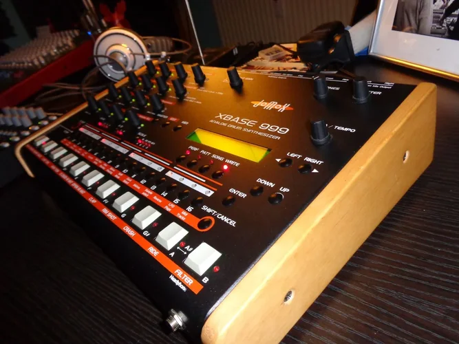

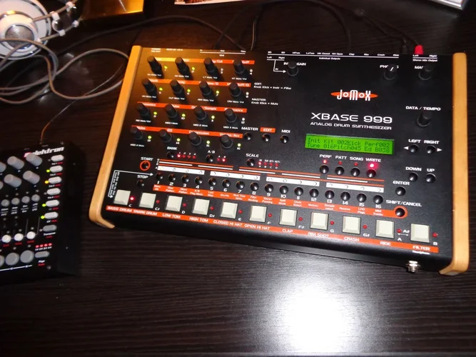

lustig,dachte die ganze Zeit das wär`n Fake.Bin mir nicht sicher ob die Welt das braucht...
