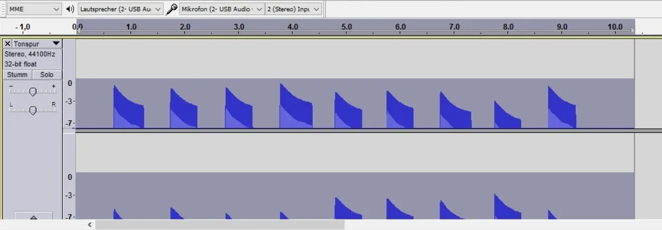

Wie jetzt, die Stimmen sind hör- und messbar gepannt und das soll normal sein? Kann doch nicht sein.
Kannst du mal ein Hörbeispiel rein stellen?

Ok leute
runde 2
Mark Kono Today at 17:14
Hi
Good to hear from you. Are you running the Rev2 directly into your speakers? I would believe you are running the Rev2 and your other instruments into a mixer or audio interface. Both should have level faders or rotary pots to turn each channel up or down and you can adjust this. Again, this is within tolerance of our analog instruments. If you'd like, you can check with your retailer to see if you can either exchange or get a refund though you will have to check with them regarding this. The encoders and pots are the same ones used in the Pro 2. Also, you can always respond to a ticket to reopen it if it is closed. Have a good rest of your week!
Best regards,
Mark
Dave Smith Instruments
  • #279
Also,
ich hab dem das bild geschickt und was ist passiert?
Es ist auch innerhalb der toleranz. 4-5 db. aha!
Ich soll einen mixer nehmen, schließlich schließt man das ding nicht direkt an die speaker an....
für was dann den hedphone output.
Ich soll mich an den verkäufer wenden.
DAS IST DOCH EIN WITZ!!!!
sowas hatte ich nicht erwartet, wirklich nicht.
natürlich tausche ich den um oder doch nen ob6 oder was anderes nach der namm....vielleicht kommt was besseres.
trotzdem ich bin ziemlich enttäuscht von der antwort..
als wäre das ganz normal.
hey dann musste halt n mixer nehmen....
besonders bin ich nicht der einzige mit dem problem und es betrifft ALLE outputs.
alles cool in kabul.

der ist aber geil und gefällt mir komplett nur....das geht einfach nicht, finde ich.
auch die encoder skippen beim einfachen hin und her klicken alle.
also wen man zb. ein klick hoch oder runter immer wieder dreht. das war beim pro 2 auch schon sp und da meinten die auch das sein normal.
das ist auch gar nicht so schlimm, dass panning allerdings schon

Naja, dass das normal bei analog Synths ist, würde ich als Holler bezeichnen. DSI verlangt Premium Preise, da erwarte ich Premium Service und nicht irgendwelche Beschwichtigungen.
M.i.a.u.: micromoog und NicGrey
  • #286
einfach zurück schicken solange man das noch kann. Dafür kosten ALLE Synth viel zu viel. Dann neu bestellen oder halt einen anderen nehmen, wobei der REV2 schon sehr fein ist. Fehler passieren überall.
  • #287
Poste das mal auf GS und die Hölle wird los sein, 3db ist doppelte Lautstärke eine Frechheit.
10db ist doppelte Lautstärke.
Davon ab, find ich die Antwort von Mark völlig ok. Was soll er sonst schreiben?
hey dbra,
naja...
Du hst doch mein bild gesehen....das sind mehr als 3db. In der ersten mail meinte er bis zu 3db wären normal.
Dann habe ich ihm ds bild geschickt und er meint immer noch es sei normal. Das Klangbild ist deutlich links, sehr deutlich. Und dann rät er mir einen mixer zu nehmen.
Find ich schon dreist.Andere Hersteller bekommen das hin. Ausserdem hab ich noch nie von so einer abweichung bei dsi produkten gehört oder selbst erlebt.
Er hat ja nicht gesagt, dass mein gerät schon sehr grenzgängig ist oder es ein Fehler war. Nein er sagt das wäre absolut normal.
Ok dann nehme ich einen Mixer... Wofür ist dann der Headphone Ausgang?
Ausserdem werden dann die effekte ebenfalls in die entsprechende Richtung gepant.
Die Art und Weise wie er damit umgeht ist überhaupt nicht ok. Und das Produkt ist in meinen Augen dann stark überteuert.
Ich kann doch erwarten das die Stimmen einigermaßen in der Mitte sind, analog hin, analog her...
Wenn ich einen synth kaufe will ich keinen work around um ihn benutzen zu können.
Wie gesagt mein gerät ist im normalen bereich, nach seiner aussage.
klar tausche ich den um.
Ich finde es ehrlich gesgt seltsam das er so tut als wäre das normal. vielleicht ist der rev2 etwas fehlkonstruiert ?
Ehrlich findest du das wirklich ok?
