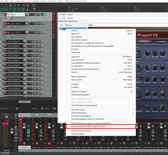

Kann man im Multimode die spearaten Slots ein und dem selben MIDI-Kanal zuweisen?
Sorry, wenn das eine N00b-Frage ist. Ich finde es nicht im Plugin.
  • #809
Beim Osirus und OsTirus nicht, sind da "hardcoded". Nur beim Vavra gibt es die Möglichkeit direkt im Plugin jedem der 16 Slots einen beliebigen Midichannel zuzuweisen.
Man sollte aber eigentlich in jeder DAW einen Midi Kanal auf einen oder mehrere andere Kanäle routen/mappen können.
In Reaper geht das z.B. schnell über das FX Chain -> Edit -> Build 16 channels of Midi...
oder halt einfach mehrere Instanzen des Plugins auf mehreren Tracks, damit umgeht man dann auch die Beschränkung auf 32 Stimmen, wenn ich mich nicht irre
