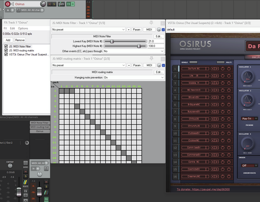

Beim Osirus und OsTirus nicht, sind da "hardcoded". Nur beim Vavra gibt es die Möglichkeit direkt im Plugin jedem der 16 Slots einen beliebigen Midichannel zuzuweisen.
Man sollte aber eigentlich in jeder DAW einen Midi Kanal auf einen oder mehrere andere Kanäle routen/mappen können.
In Reaper geht das z.B. schnell über das FX Chain -> Edit -> Build 16 channels of Midi...
oder halt einfach mehrere Instanzen des Plugins auf mehreren Tracks, damit umgeht man dann auch die Beschränkung auf 32 Stimmen, wenn ich mich nicht irre
Danke. Ich benutze auch Reaper und das wäre eine gute Lösung für ein Multi, das aus verschiedenen Sounds/Parts bestehen soll. In meinem Fall wollte ich nur schnell eine zweite (dritte?) Layer für einen Leader-Sound haben, ohne dafür mehrere Tracks anlegen zu müssen.

dafür würde ich z.B. einfach das JS Script "Midi routing matrix" nutzen -> im Bild werden so nur Noten von Midi CH1 an CH1, CH2 & CH3 gesendet
(kann natürlich Probleme machen, wenn da außer Noten noch CCs und andere Daten gesendet werden. Deshalb der JS Midi Note Filter davor.)
Ich gehe davon aus das dir das bekannt ist, aber eventuell hilft das Ein-/Umsteigern.

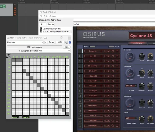

Super kannte ich noch nicht. Das ist eine klasse Behelfslösung.
