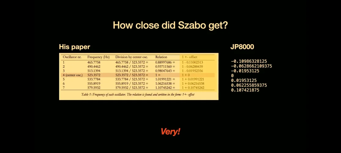

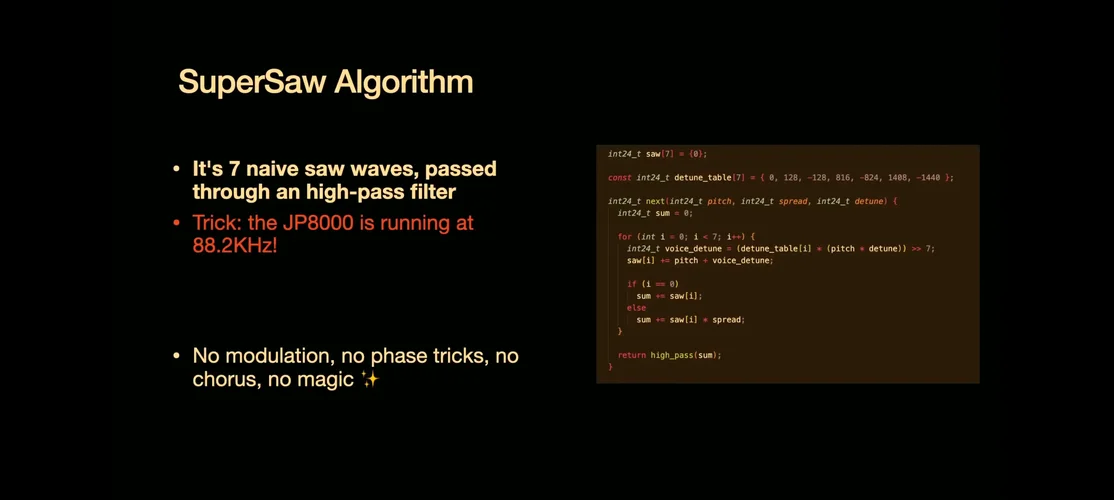

  • #1.456
Hier der Supersaw-Algorithmus und die Detune-Werte
Screenshots aus dem von @aliced25 verlinkten Video.
M.i.a.u.: Scenturio und 6efth2318282
