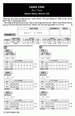

Kann man den irgendwo hören?
Ich nehme an daß der eher statisch wie aus einem analog Synth klingt, aber interessiert mich auch wie der aufgebaut wäre.
Mir fehlt gerade etwas die Zeit für eine Aufnahme, aber hier ist er. Erschienen in Music Technology, September-Ausgabe 1987.
Lässt sich der auch mit der komplexeren Struktur im FM-Synth nachbauen? Kenne mich da nicht so aus. Ein Vergleich wäre sicher lustig.

Danke
Hab leider auch kein Demo online gefunden.
Phase Distortion kann man als Spezialfall von FM betrachten:
der Modulator wäre dann gesyncht und hätte eine spezielle Wellenform,
eben die Form die man braucht um die Phase so zu verzerren daß die gewünschte Wellenform rauskommt.
Bin mit den CZs nicht vertraut aber ich denke daß die Obertöne deswegen immer starr harmonisch sind,
wie man dann dennoch auch so glockiges rauskriegt weiß ich nicht genau.
